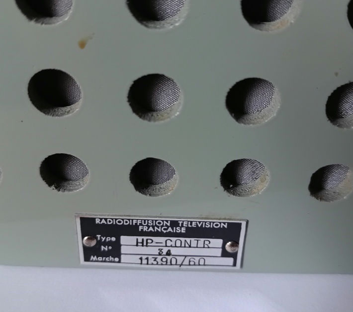

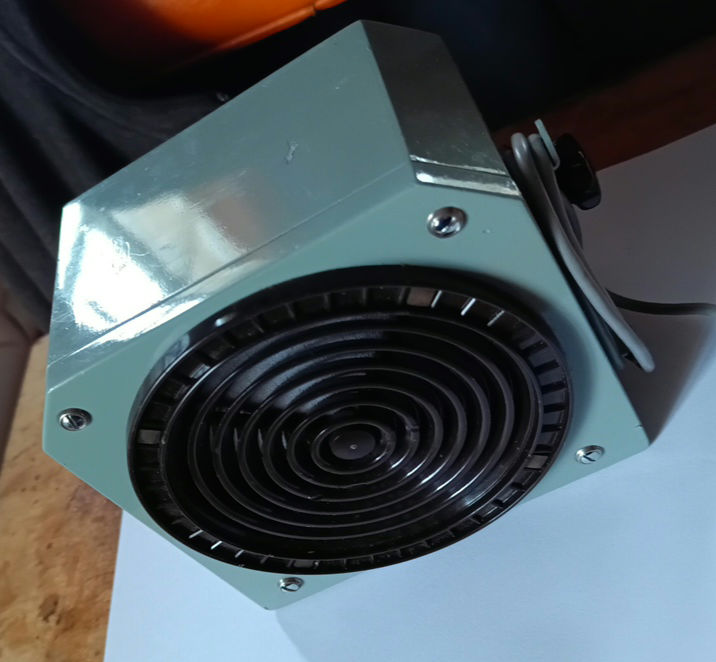

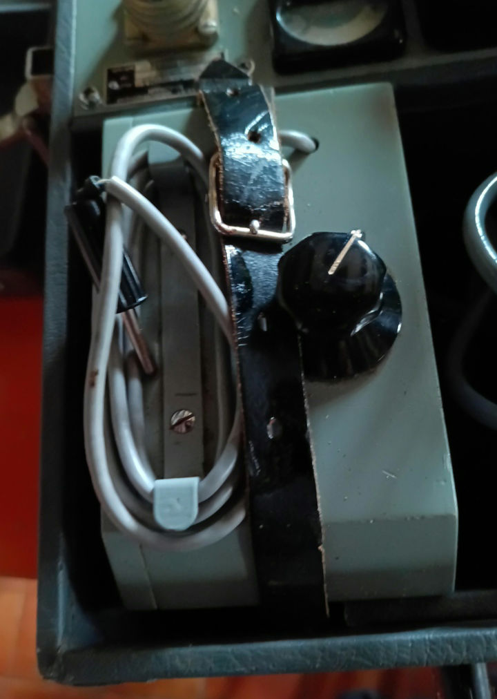

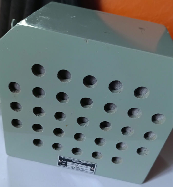

Il est dans le coffret. Il se branche faudrait que je ressorte le matériel pour te montrer.
Le voilà à la suite inséré dans l’appareil puis en dehors
Avec son réglage de volume et en très bon état en plus!
Il ne reste plus qu‘à regarder le schéma pour connaitre son impédance et identifier l’ampli qui le pilote .

Je pense que c’est un HP à haute impédance qui se branche en sortie ligne et ne perturbe pas le signal .
Merci pour les docs que je n’avais pas. Le HP à bien son emplacement dans le coffret du pré-ampli et est effectivement en très bon état. Le matériel est complet. Avec le sentiment qu’il a très peu été utilisé voir pas du tout. Je vais imprimer tout ça et joindre aux appareils :slightly_smiling_face: :+1:
Du coup après avoir regardé la notice c’est bien un ampli le Lie Belin et pas un pré-ampli :slightly_smiling_face:

Non et de toute façon je ne pense pas qu’il y ait de notice à part ce que tu as publié. Et tu vois dans le doc. il parle du HP et le décrive. Il est bien fourni avec l’ampli.
