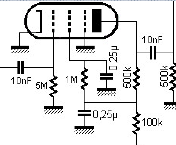

memes mesures sur la 1er 6AU6 pot de volume a zero
J’ai trouvé pour la 1° 6AU6
Vg1 ; 0 v
Va ; 29 v
Vg2 ; 12,5 v
avec puissance à fond
l’ampli devrait fonctionner
tu devrait pouvoir lire un disque ( si la cellule est bonne) ou un bobine de fil

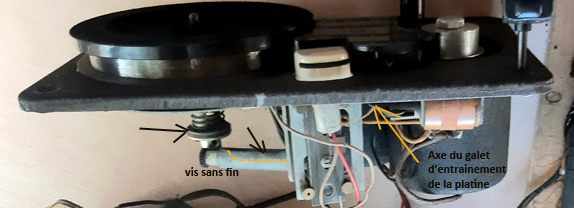

Suite du remontage, J’ai résolu le problème de platine en lubrifiant l’axe du galet, en ré-imbibant le feutre sous la platine et en huilant l’axe de la vis sans fin par le dessus
il ya une cavité dans le support d’axe qui est invisible si on ne démonte pas mais qui permet de lubrifier le tout. Du coup c’était la solution et ça tourne comme à la sortie d’usine.

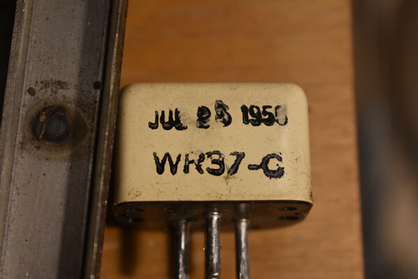

J’en ai profité pour prendre une photo de la cellule magnétique
je lis la date de fabrication juil 1950 et j’ai trouvé un gros condo alu qui était aussi marqué 1950. Ca fait penser que l’engin est sorti en 1950 et pas 51 ou 52.
J’ai remonté le bras du PU dont la cellule marche encore. Bon on sent bien que les caoutchoucs de la cellule ont 70 ans mais il y a du son correct qui sort. ça me suffit pour la suite.

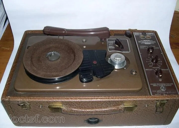

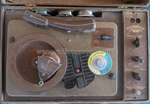

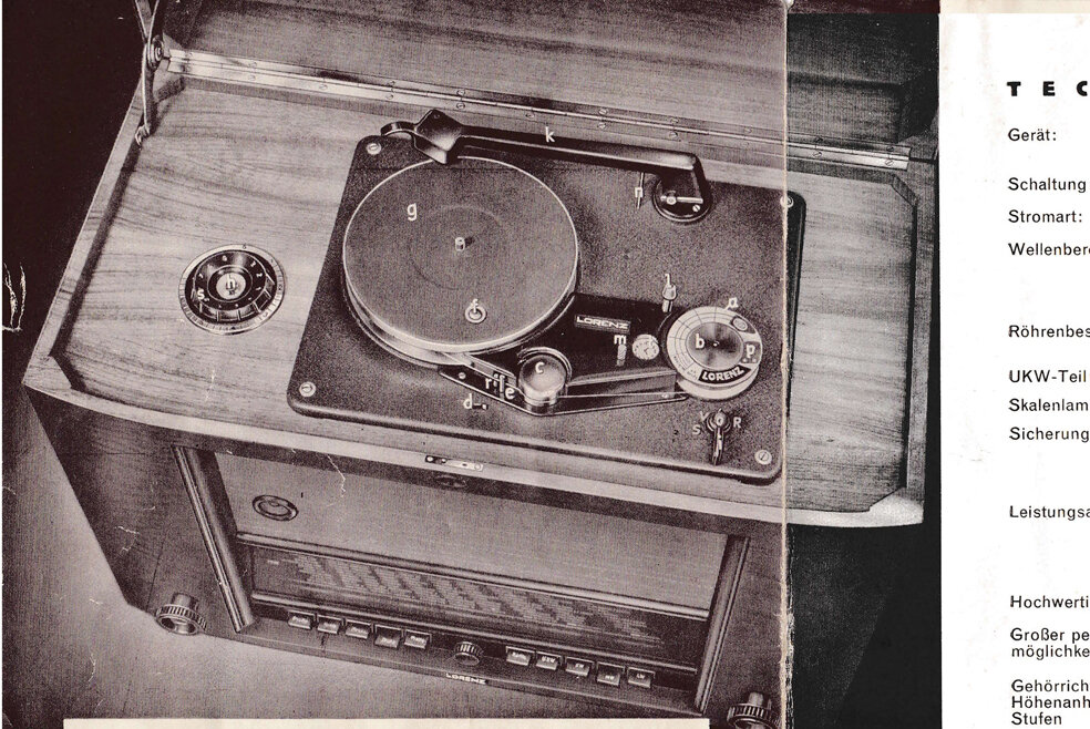

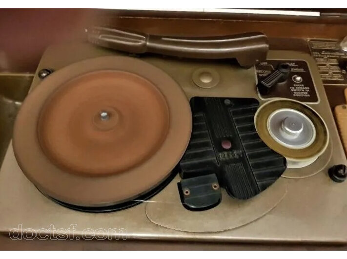

Oui c’est la même platine qui a été déclinée pour plusieurs marques avec des variantes et des évolutions sur les commandes, les bras de lecture, les prises, mais aussi sur les moteurs et les lampes utilisées. Mais l’architecture mécanique et le système de lecture magnétique restent les mêmes.
A l’origine un modèle américain qui a dû être vendu sous licence en Europe et dans le monde.
Silvertone
RCA
Wireway
En France le ER51, le Dictafil, l’Ermafil,
Le Ribet Desjardin modèle RadioPhonofil (pas courant)
Il y a eu aussi la série des Lorenz et Shaub, en Allemagne et Recordophone en Suisse.
Intéressants car c’est le même système avec beaucoup d’évolutions, en particulier un seul moteur réversible à la place de deux moteurs pour le Dictafil (1 pour la lecture et enregistrement, et un autre pour le rembobinage), Même la forme de la cellule magnétique est modifiée.
J’oublie certainement de nombreuses variantes en France et en Europe… .
