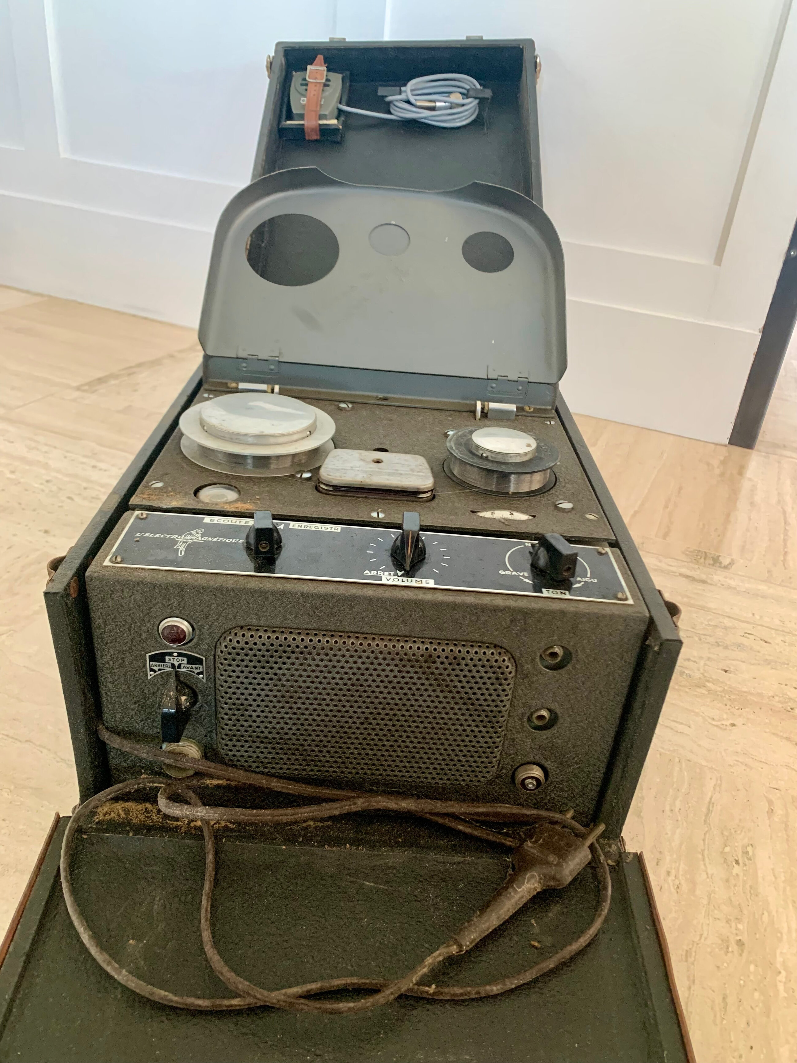

Bonjour ,
Quand j’étais enfant j’ai branché un enregistreur à fil sur le 220 au lieu du 110; Boum
cet appareil est détenu actuellement chez un cousin.. a qui j’ai proposé de réparer mon erreur. tardivement.. J’aimerais pouvoir numériser la bande son qui représente un discours de mon grand père .. la bobine est sur l’appareil.. Ce cousin se propose pour m’envoyer l’appareil ( j’habite à Mérignac donc assez proche de chez vous) . Vous serait il possible de numériser le son de cette enregistrement ( à fil) J’ai deux photos de l’appareil seulement en ce moment ..Puis je vous les communiquer ? A bientôt de vos nouvelles .. françois Gerbier

j’ai deux photos JOINTES
je ne connais pas le modèle de l’appareil.

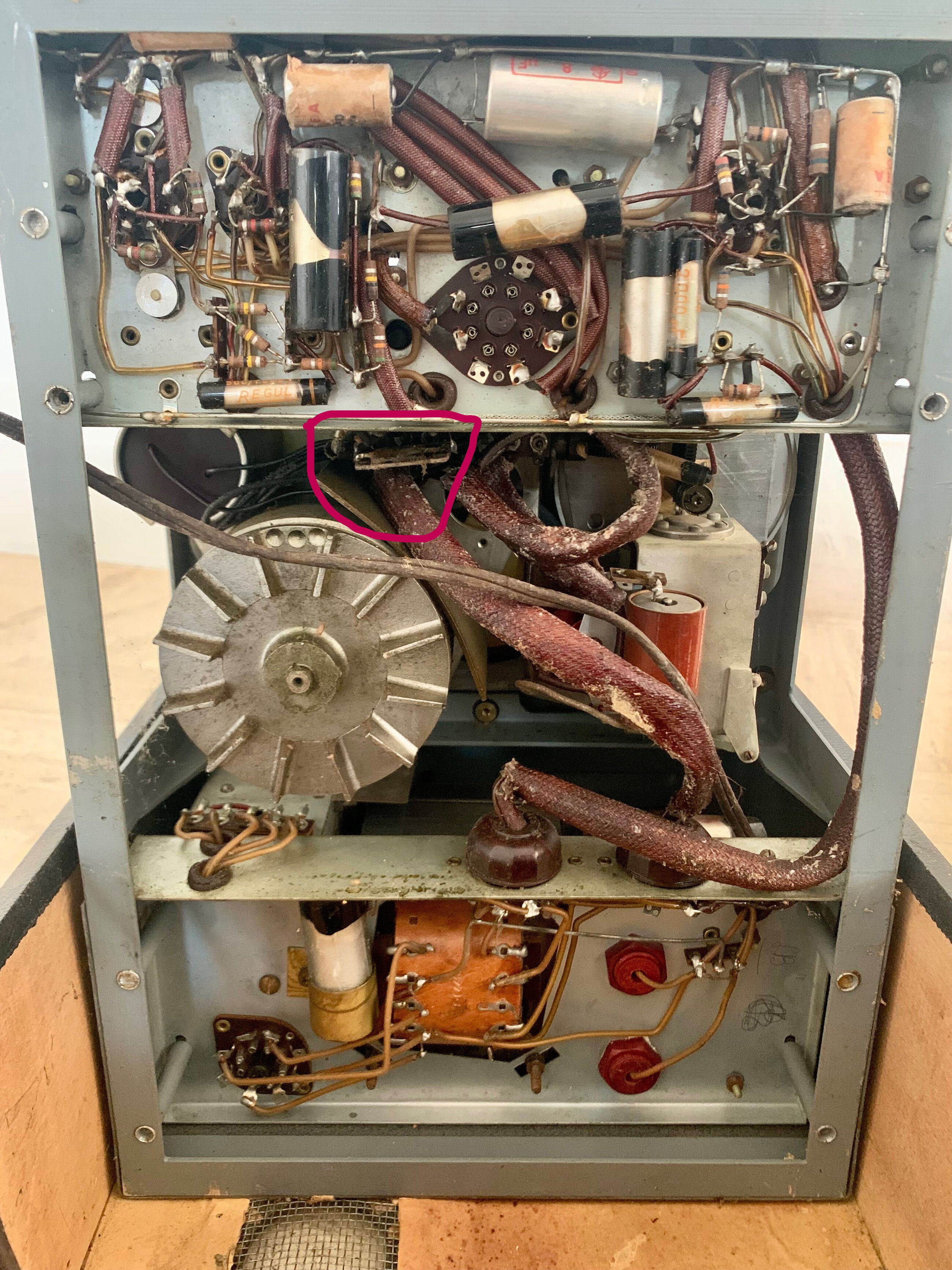

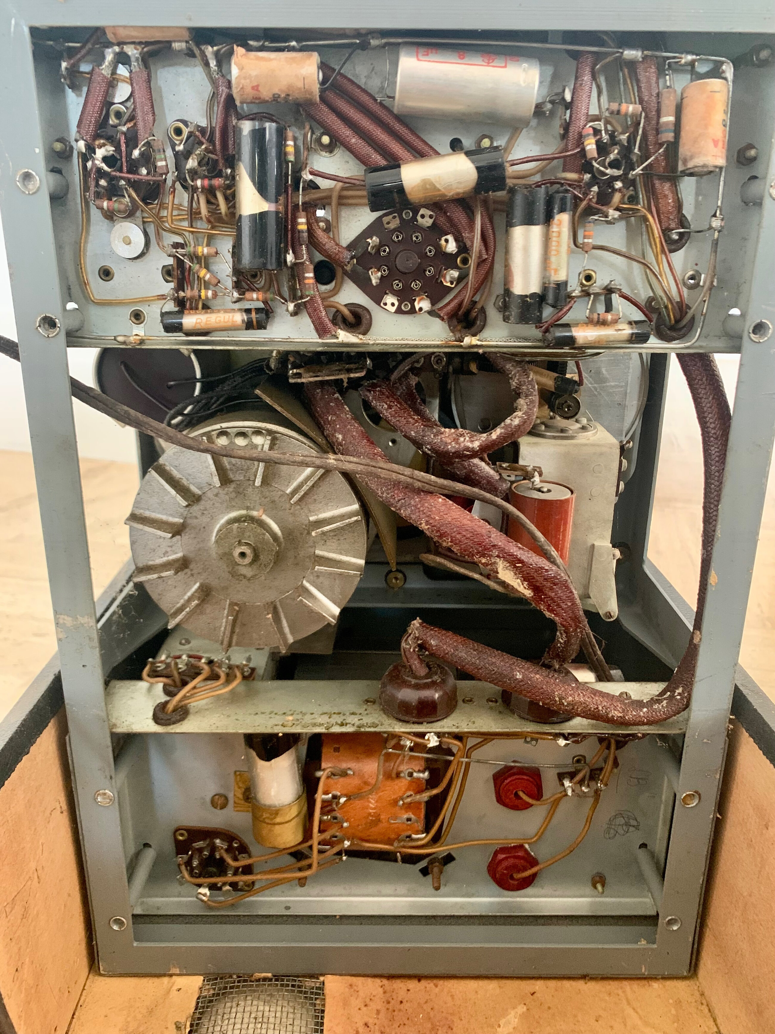

sur la photo marqué fusible , je pense avoir indiqué un possible fusible (avec poussière) dans le rond rouge. Si la protection a été efficace, une fermeture à nouveau du circuit alimentation devrait « peut être » suffire à refaire fonctionner l’appareil

Regardez s’il est pourvu d’un fusible, s’il est fondu remplacer le, puis essayer l’appareil en mettant une lampe à incandescence ancienne de 60 à 75 W en série dans l’alimentation.

je ne sais pas très bien où se trouve le fusible.. j’ai retouché une photo de l’intérieur en entourant en rouge ce qui me semble être le fusible (cassé certainement )

Je viens de faire connaissance avec fger et son magnétophone à fil.
Premier constat:
Le fusible du transfo est fondu, le cavalier de sélection est sur 110V, le câble secteur est pourri.
J’ai commencé par l’alimentation, le système est modulaire, l’alimentation est déconnectable par deux embases octales.
Après test du transfo, lampe 75W en série, il semble bon.
Je remplace le fusible, les enroulement du transfo sont dans les cordes, 2x350V, 5V, 6,3V.
Un des condensateurs de filtrage est rincé, je le remplace.
A la mise sous tension (alim seule) tout va bien, la 5Y3 chauffe, la HT est présente sur l’embase octal, ainsi que le 6,3V.
J’arrête pour le moment.
La partie BF a besoin d’une petite révision, quelques condensateurs goudron, 3 électrochimiques type « pétard », le potentiomètre de volume grippé sévère, la lampes à tester, à suivre…

des nouvelles du jour de la révision des 80 ans environ du magnétophone à fil
cause de la panne , branchement en 1963, du 220 au lieu du 110 v
bonne nouvelle le connecteur : sélecteur était en position 110 e mais en « ouvrant » il aurait pu être placé aussi sur du 220 V;;
Ceci m’aurait éviter de me faire « engueuler » en 1963..
mais n’aurais pas éviter les dommages du temps jusqu’à nos jours.
Bilan après examen scupuleux, le fil d 'alimentation « mort », un condo mort, test de l’alim « bon pour le service »
reste à voir les condensateurs de la partie ampli.. par principe tous morts, le moteur, les autres condensateurs dont celui du moteur, l’entrainement à galet, tous kes potentiomètres 3 sur le dessus et un autre en bas, sont très certainement à changer, ( celui du volume / marche arrêt est bloqué..
