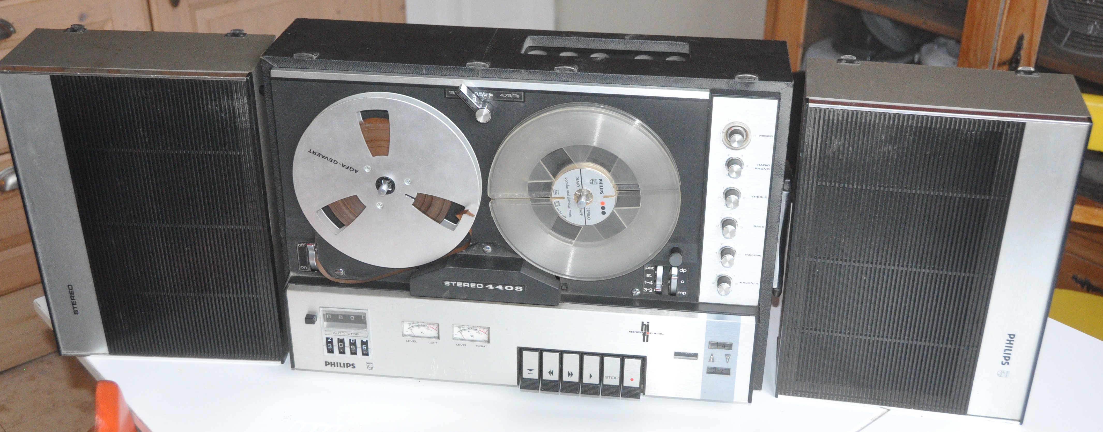

Voici les photos de l’engin que je viens de remonter.
J’ai mis à jour la fiche
@Jeff28
Tu ne peux imaginer quelle merde ce sont que ces courroies, elles sont fondues et il y en a partout, et cela colle, tu t’en fous plein les mains, et ce qu’il y a sur tes mains tu le transportes partout dans le magnéto et ainsi du suite. J’ai les courroies, neuves, mais c’était au delà de ma patience !
Effectivement je n’arrête pas de me frotter les mains à l’alcool… :weary:
Mais d’un autre côté je suis admiratif sur la qualité de fabrication de ce truc.
Ça a l’air costaud et bien conçu.
PS : mode d’emploi numérisé et mis en ligne dans la fiche.
Mission sauvetage totalement accomplie.
Je mets l’ensemble de côté en attendant le taxi vers Clermond.

Je souhaite remettre en état le Phillips n 4408 de mon père.J’ai commandé les courroies sur ebay pour remplacer les vielles qui ont fondues.J’ai donc reçu 3 courroies une fine et deux plus épaisses.Sur les deux plus épaisses il y en a une plus longue.Pouvez-vous m’indiquer sur quelle poulie installer ces courroies ? D’autre part quel produit utiliser pour nettoyer les courroies fondues ? Y-a-t-il également un produit pour nettoyer et lubrifier les moteurs ?
Merci pour vos retours.
on élimine très aisément le néoprène fondu avec de l’alcool à brûler
