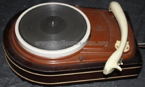

Ça ressemble à quoi une PE " Picolo " ??
Claude
C’est un petit tourne disque de Perpetuum-Ebner. Assez courant sur les combinés radio-PU allemands des années 50.
La doc de cette platine (en français) est disponible sur cette page de mon site :
http://www.radiocollection.be/mult/schemas2.html
Cordialement
Thierry

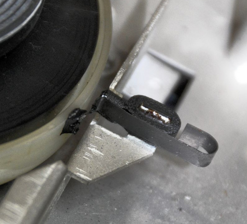

Après un gros nettoyage et des courroies neuves mon PHILLIPS N 4408 refonctionne à nouveau.Le seul problème qui me reste est l’arrêt de l’appareil lors du rembobinage et ou de l’avance rapide.Quand je stoppe l’appareil les bobines tournent encore et la bande se déroule hors des bobines.A priori il existe deux cale de frein fixées sur l’étrier de freinage. ( un pour chaque bobine). Mais sur mon appareil le temps a eu aussi raison des cales. Ces cales ne sont pas en vente sur internet avez-vous une solution pour résoudre ce problème. Merci d’avance pour votre aide.
photo de la piece ?
remplacer les cales si elles sont collées sur un bande souple
cuir
feutre
ci-joint la photo de la piece :image
apparemment c’est du caoutchouc
je tenterai de reconstituer la piece avec un bout de chambre a air enroule autour de la piece metallique et colle a la cyanolit
Je pense aussi que c’est une bonne solution.

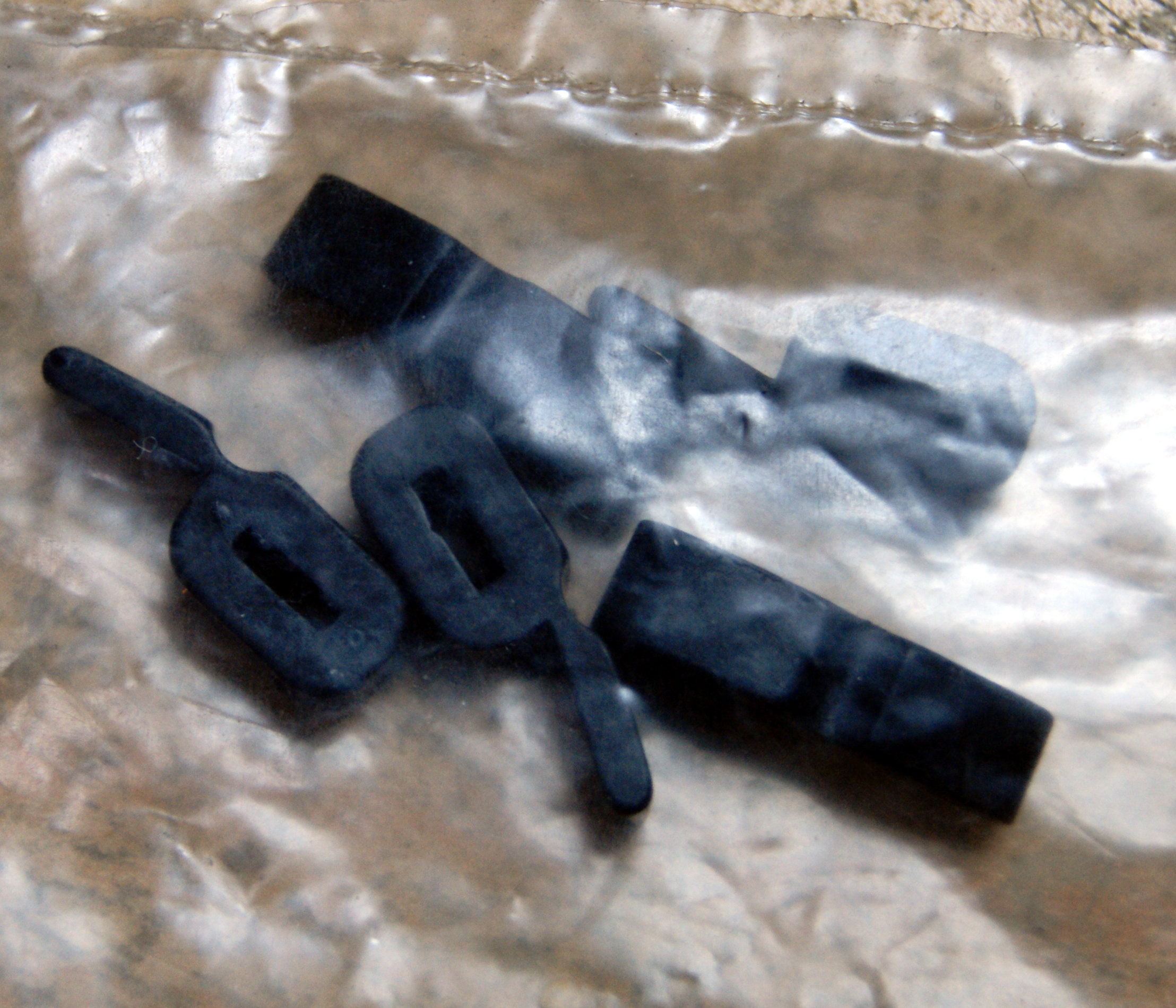

peut-être ça que vous cherchez
Raymond
ça semble pile poil …….
Bonjour Radiolo
envoyez moi votre adresse en MP, je vous envoie 2 pièces
Raymond
Vaut mieux les envoyer directement a Webscan :grin:
moi, je n’avait fait que proposer un bout de chambre a air de velo plié en deux et collé a la cyanolit :thinking:
