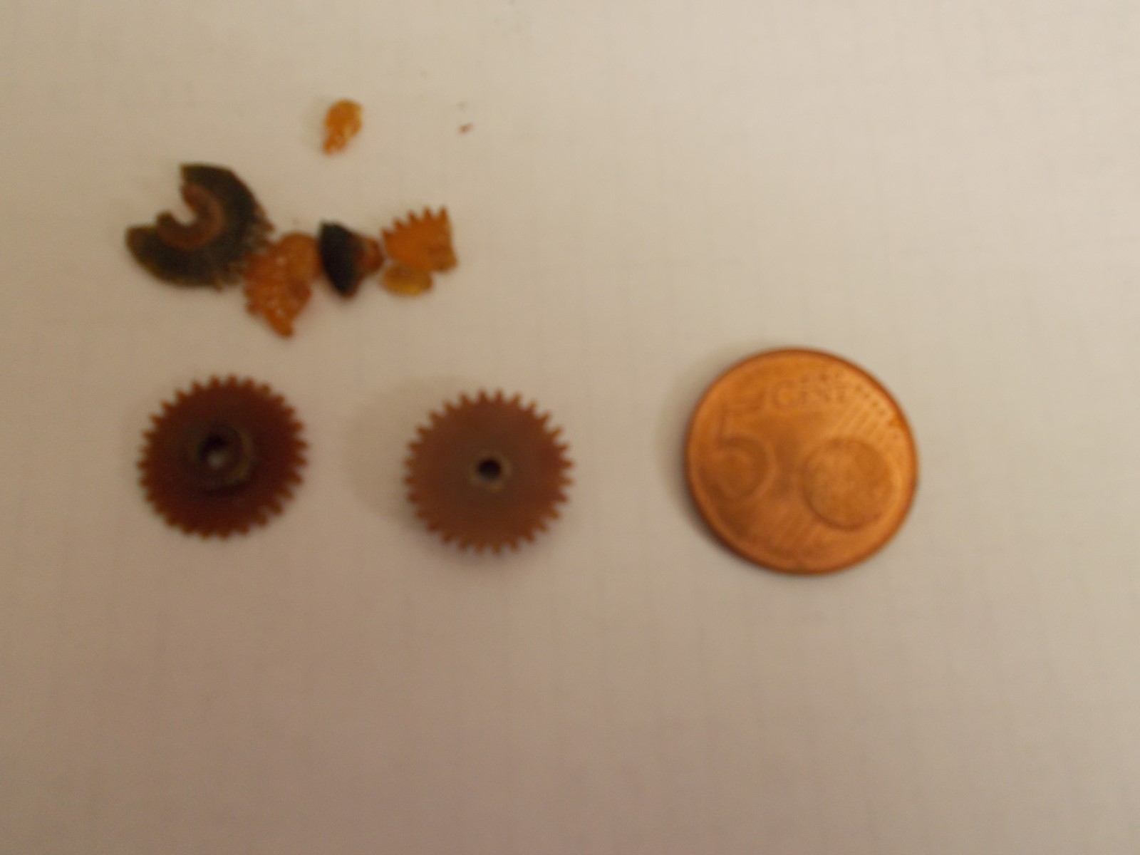

Je possède un magnétophone Philips D6350 dont les engrenages oranges ont à peu près tous cassés les uns après les autres.
Existe-t-il des kits d’engrenages de remplacement dans un matériaux fiable, ou est-il possible de les faire fabriquer, en impression 3D par exemple ?

Alors j’ai tout de suite pensé à l’impression 3D, mais je n’ai ni l’équipement, ni le savoir faire. De plus les engrenages sont déjà abîmés et peuvent difficilement servir de modèle.

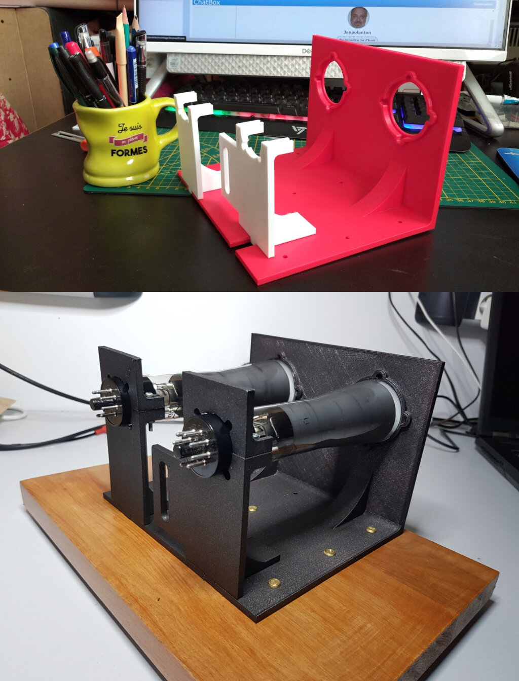

Je n’ai rien à prouver et j’ai réalisé quantité d’impressions 3D.
J’en ai aussi données à certains membres du forum qui se reconnaitront.
Tu as une super machine capable de produire des surfaces parfaitement lisses ?
C’est une imprimante payée moins de 200€ il y a 2 ans environ.
