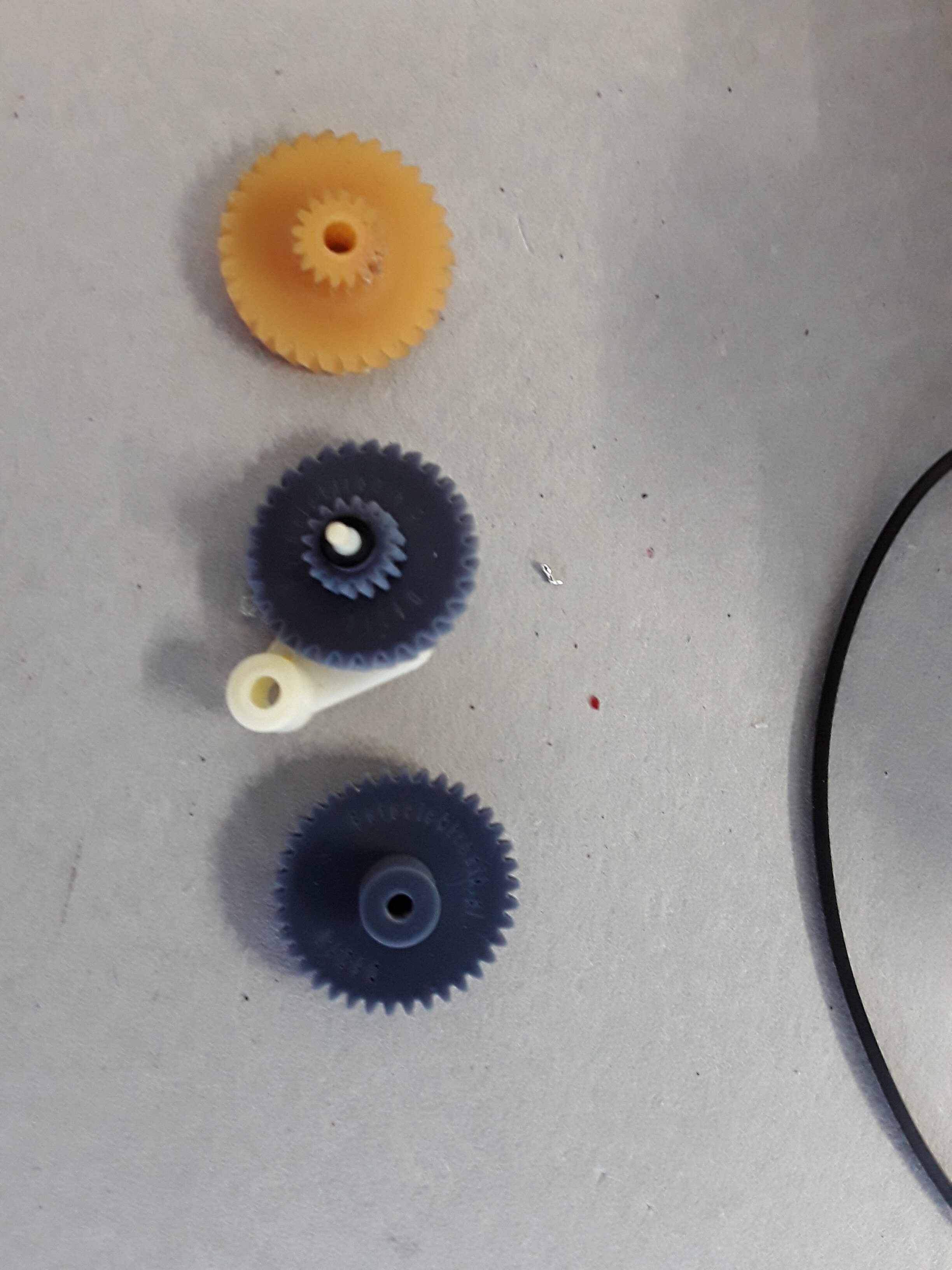

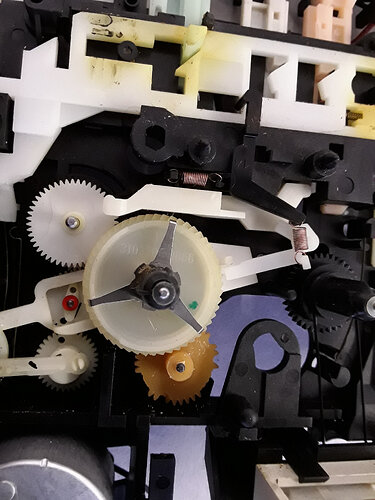

Magnétophone Philips D6350 engrenages cassés

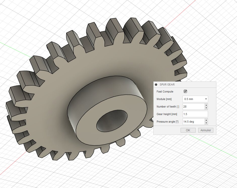

J’ai fait le plan du pignon pour Magnétophone D 6910 et D 6920 je ne sait pas si il est identique au magnéto D 6350 a vous de voir
J’ai mis le plan sur les magnéto concernés
Bonne journée a tous
Coredialement Max Daniel72
Pignon Magnétophone 1.pdf (630,2 Ko)
soit j’ai mal vu, soit il manque les différentes épaisseurs. Un dessin de côté aiderait aussi.:
Les épaisseurs sont ecrites
1,5mm pour le pignon
2 mm pour pour la rondelle de 6 ??
J’avais mal vu :face_with_raised_eyebrow:
Désolé

Il devrait être possible de reconstituer les pignons avec les morceaux cassés afin d’en relever les dimensions.
Voir aussi si les cotes données pour les modèles D6910 et D6920 pourraient convenir.
Ce serait dommage de dessiner et d’imprimer des pignons qui ne conviendraient pas.
C’est exactement ce que j’ai fait .ce qui ma permi de retrouver les cotes exactes
C’est ce que devra faire l’ami @Radiocom

Voilà le pignon dessiné aux cotes d’un D6910/6920.
Avec l’incertitude sur la valeur de l’angle de contact (pressure angle)
Je n’ai plus les morceaux et potentiellement hasardeux.

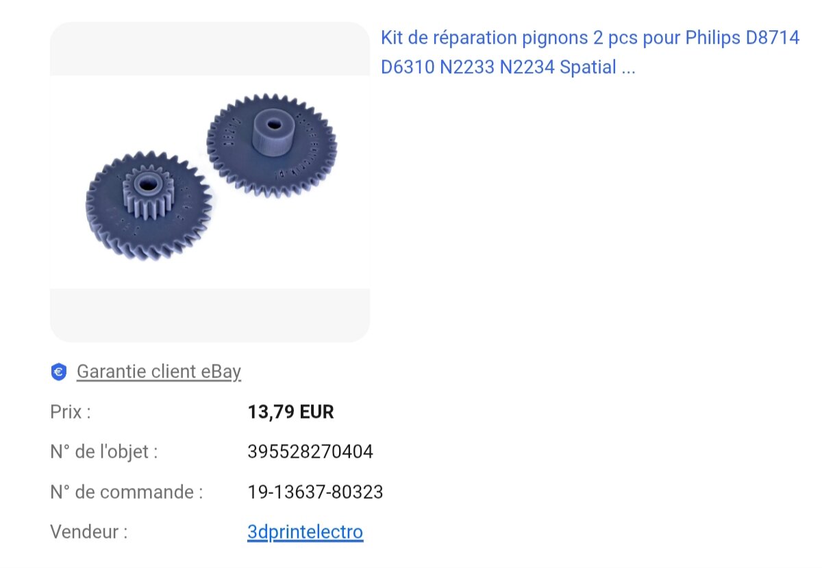

Il y a des engrenages neufs disponibles de toutes façons
C’était pour rendre service mais si tu préfères mettre 30 balle dans le commerce, c’est toi qui vois.
Je viens de changer 2 pignons sur un radio cassette ,je les ai commandé sur Ebay celà vient de Pologne ,si vous voulez quelques mesures et si celà peut aider !
Salutations Jean-Luc
Oui je connais ce vendeur, j’avais été bêta testeur pour lui il y a quelques années !
Il est sympa et honnête. Il a une super imprimante qui travaille aussi bien que si c’était par moulage. Il fait des pièces pleines et lisses…

Mais je pense qu’il manque, au minimum, sur votre plan le diamétre à fond de dents. Sans cette donnée je vois difficilement comment ont peut en refabriquer car cela doit déterminer l’angle des dents. Dans l’idéal il faudrait un projecteur de profil pour pouvoir mesurer toutes les côtes de la denture.
Ne mettant pas re-penché sur le contrôle des pignons depuis au moins 30 ans tout ceci est au conditionnel car il faudrait l’avis d’un plus expert que moi.
