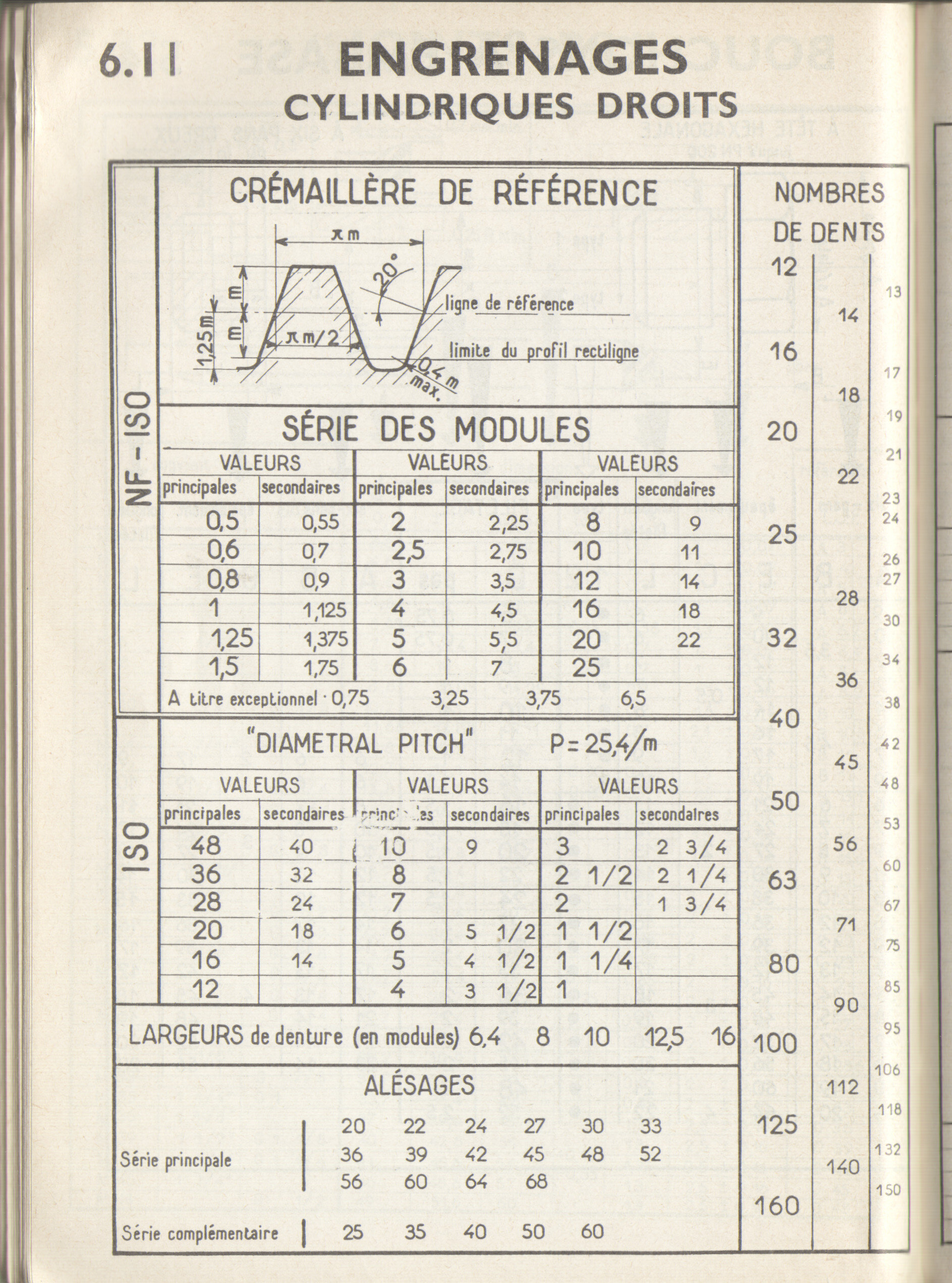

Pour info voici la norme pour les pignons les plus courants :

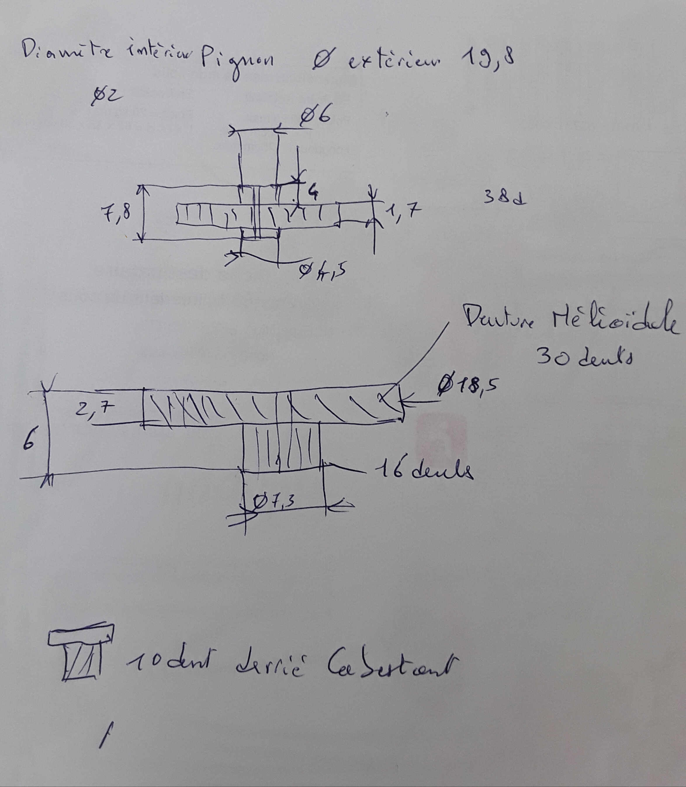

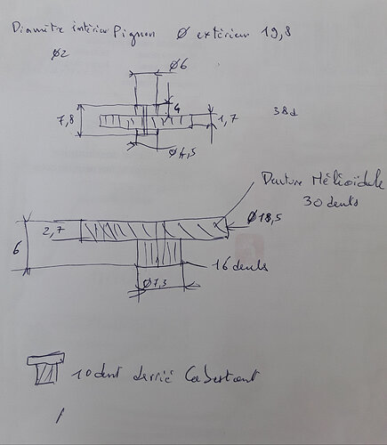

Oui effectivement . mais regardez la photo du pignon cassé que jai mis avec mon plan.
Les dents sont pointues .
Il faut dire que ce n’est pas de la grande précision .Le couple n’est pas important . sur une dimention aussi petite on peut difficilement chipoter.
J’ai refait 2 pignons a la lime triangulaire donc la profondeur correspond a l’angle de ma lime et cela fonctionne tres bien

Personne n’est intéressé, je poste tout de même les côtes relevées rapidement !
Salutations Jean-Luc
