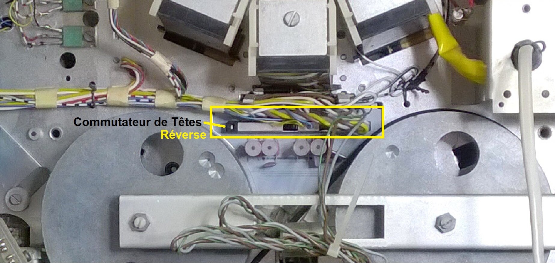

Bon, la panne est intermittente. Parfois en cours de lecture, un crachement se fait entendre sur la voie gauche et le son est rétabli. Je stoppe la bande et de nouveau silence du côté gauche.
Le magnétophone pouvant lire les bandes dans les deux sens, le problème affecte la voie gauche dans les deux sens aussi.
@Remi
C’est probablement le Commutateur Réverse des Têtes dont les Contacts sont Oxidés.
Voir aussi le Commutateur de pistes en facade ?
Voir cette Restauration qui regroupe tous les petits défauts :
http://tsf-schoser.e-monsite.com/pages/restaurations-janvier-2014/magnetophone-a-bande-n4450-philips.html
Amicalement,

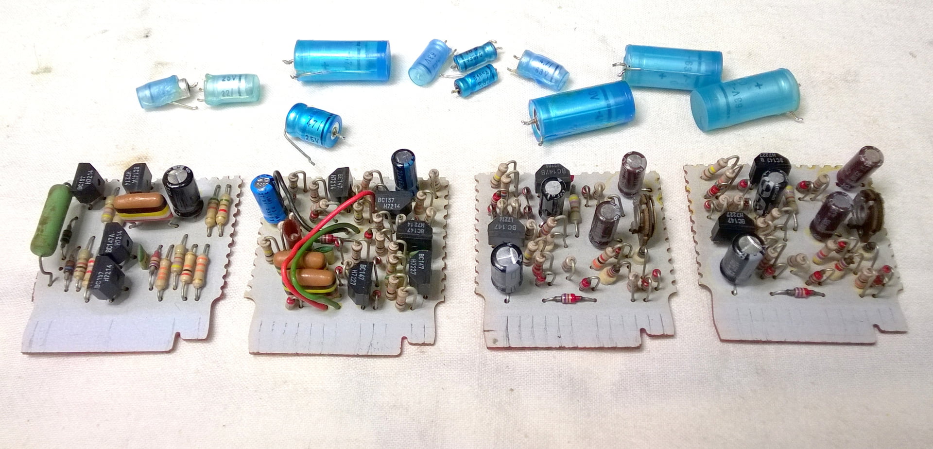

Panne souvent rencontré !

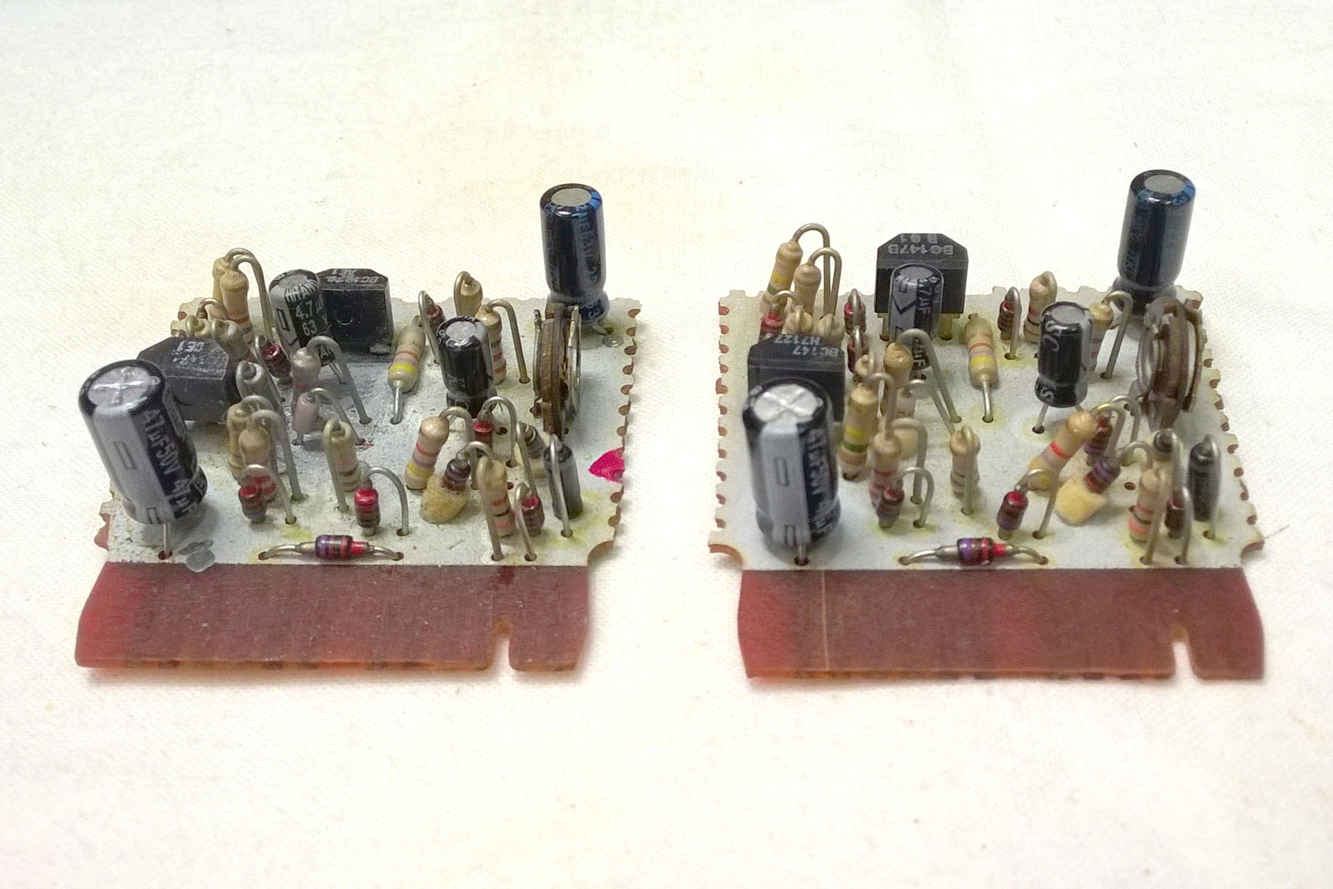

A gauche c’est le Moteur M1 commandé par le Module P203 (Tape Tension)
Pour la Droite C’est le Moteur M2 avec le Module P204
Ces deux Modules sont identiques mais ne pas les inverser car le réglage de la tension de bande est différent ! (à repérer leurs postions avant démontage)
Il y a 4 Condensateurs chimiques à remplacer sur chaque Unité.
Puis de faire le réglage de Tension de Bande pour chaque Moteur.
Celui-ci se fait sans Bande avec un Voltmètre.
Si vous souhaitez connaitre la Méthode de réglage, pas de problème !
Pour Info :
Je remplace d’office tous les Condos des Modules sur la carte arrière de Gauche :
Bon dépannage…
Amicalement,

Sur mes deux derniers N4450 les Condos, dessoudés sont mauvais, voir certains HS ainsi que certains petits Trimmers (remplacé par PT10) !
Amicalement,

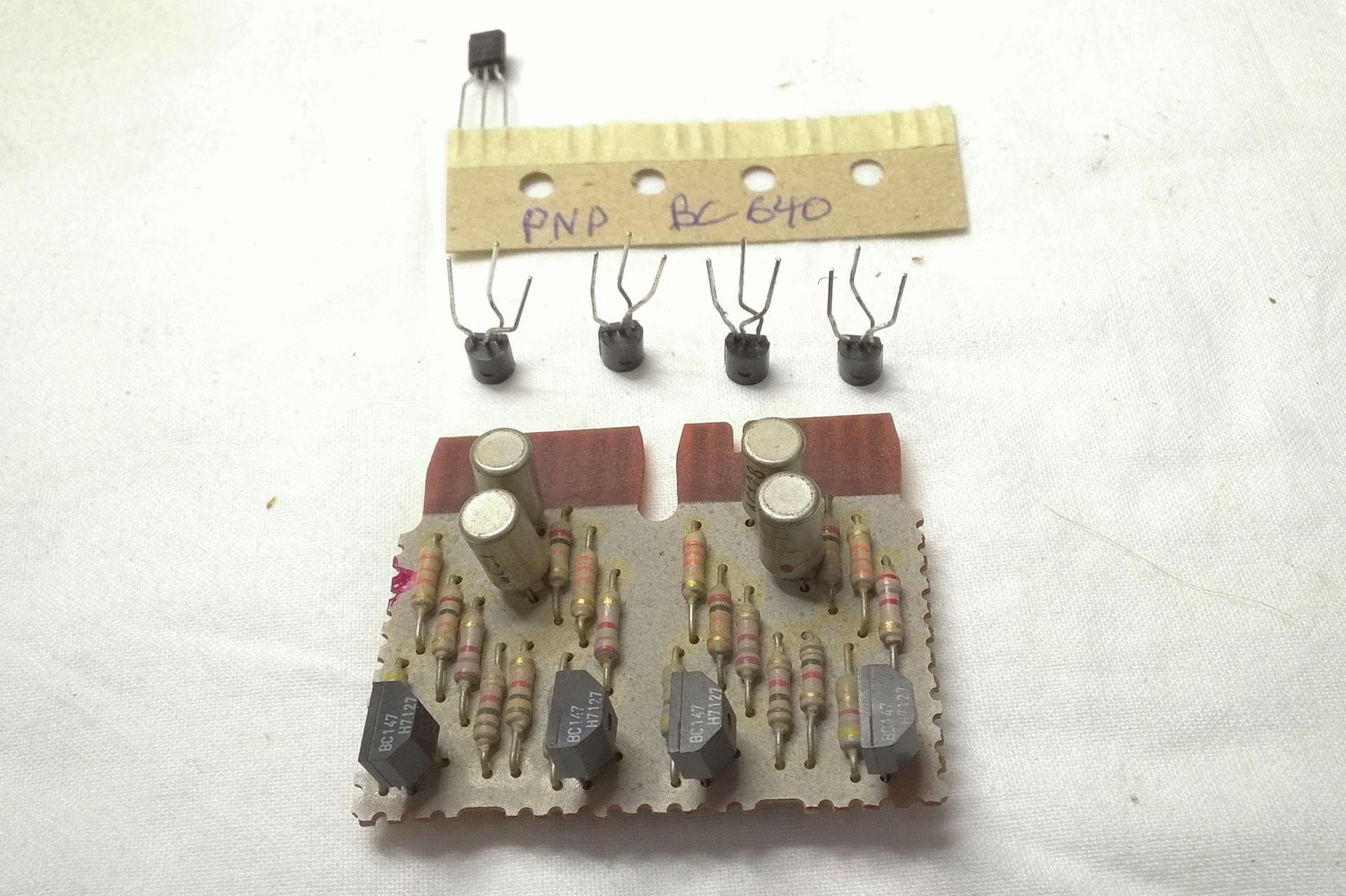

Pour la touche Stop qui arrête la Lecture puis redémarre, c’est aussi connu !
2 x Unités Flip-Flop
Il y a un transistor germanium (AC 128) qui fuit ?
Note :
Ils sont au Nbre de 8 et il faut les remplacer par des BC 640 Silicium.
Pour le Compteur, Il faut le démonter, Nettoyer et le remonter dans les règles de l’art !
Bonne suite…
Amicalement,
La mesure aux bornes du moteur montre que la tension part de 8v environ pour baisser inexorablement à 0v.
Le module de tension de bande n’est pas en cause car l’inversion des modules n’a rien changé au problème et le moteur droit tourne bien avec le module de tension de bande du moteur gauche.
