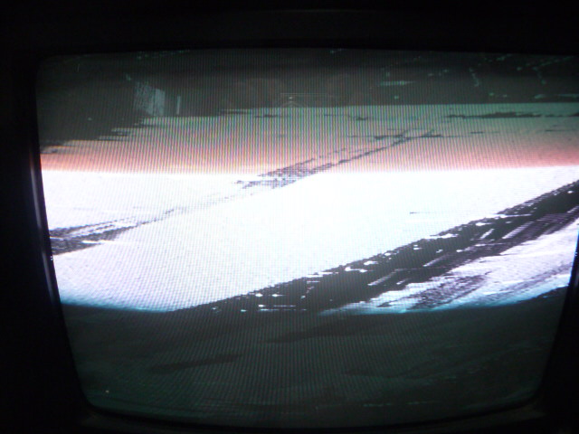

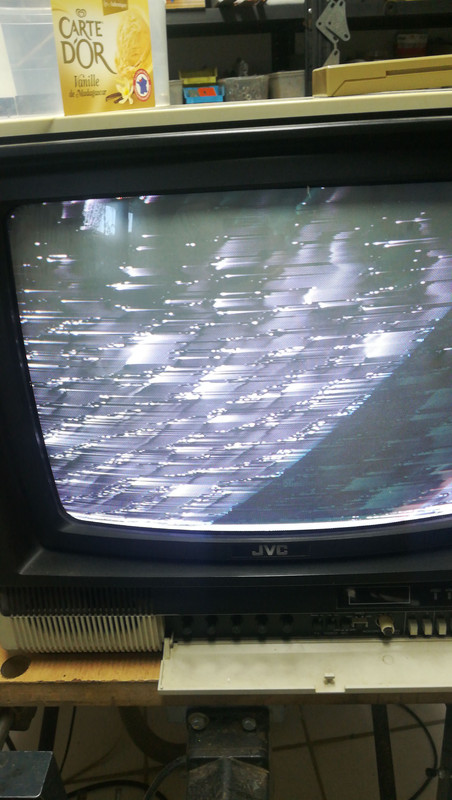

bonjour, je viens de remettre en fonctionnement ce magnétoscope des années 80, dégrippage de la partie mécanique,contrôle des condensateurs de la platine d’alimentation.Tout fonctionne , j’ai le son mais pas l’image malgré le nettoyage des têtes vidéos.est-ce un problème des têtes ou un problèmes de synchronisation du à l’électronique ?
j’ai téléchargé la notice de maintenance mais elle ne correspond pas à mon modèle.
en pièce jointe les photos du phénomène.
à + gege
Pour commencer, il faudrait s’assurer que :
  • cet appareil est bien compatible avec la source (Sécam L, PAL B/G…)
  • que la vidéocassette testée est également dans le bon format (pas NTSC par exemple)
  • que ce n’est pas un enregistrement en demi vitesse ou que le lecteur n’est pas en vitesse normale
  • que la commutation manuelle ou automatique de la source est bien active (exemple : ancienne pour Canal+)
  • que l’écran (moniteur ?) est aussi adapté à la sortie composite ou Péritv du magnétoscope
Une fois seulement tous ces points vérifiés, on peut s’attaquer au problème.
Ayant eu pas mal de soucis avec les appareils VHS de marque Akai, notamment au niveau de la mécanique, je vérifierais ensuite que l’entrainement n’est pas défaillant mais en considérant les photos d’écran, ce doit être autre chose.
Bon courage ! :wink:

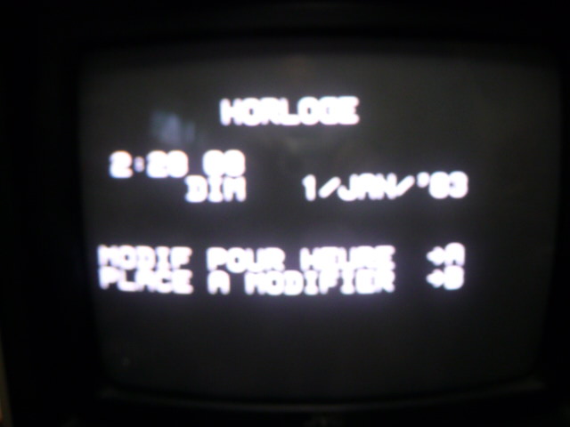

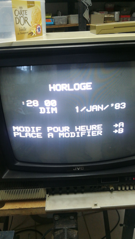

bonjour Clopos le magnéto est un pal-sécam et le monitor est un JVC de la mème époque.Pour la comptabilité je pense que cela devrait fonctionner.j’ai bien le menu du magneto sur l’écran.Sur le schéma il parle en sortie de l’alime de 33v 14v 12v et 5v j’ai toutes ces tensions sauf le 12v qui est de 10v.Sur le schéma il y a un potard pour régler cette tension qui n’existe pas sur mon modèle. Mon modèle est prévu en 10v ou il devrait avoir 12v qui supposerait un problème ? ( la photo est floue mais sur l’écran elle est nette)

bonjour voici des images avec une meilleur définition.
j’ai mis une photo avec une k7 en secame,une en ntsc et une en pal. Je vois pas de différence sauf sur le son en ntsc qui est plu s rapide.
à + gege
Bonjour Gege,
Les traits blancs horizontaux sont certainement dus à un fort encrassement des têtes vidéos sur le tambour rotatif et probablement aussi à une cassette dont la bande est sale (poussières), abîmée et probablement aussi démagnétisée. L’utilisation de vieilles cassettes sales ou rayées peut aggraver les choses.
La première étape consisterait donc à vérifier les têtes de lecture (entrefers) qui se situent sur le gros tambour rotatif.

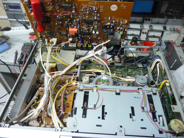

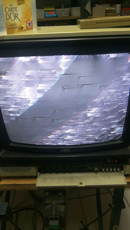

je viens de re-nettoyer les têtes vidéo et j’ai fait un essaie de lecture sans bande et j’ai pratiquement le mème phénomène à l’écran, donc ,se cela confirme que je mette n’importe quelle bande sa ne change rien, il ne lis que le son.
problème de l’électronique ?
Au vu des images, j’ ai l’ impression que les têtes sont HS, ou, alors, l’ ampli des têtes qui est HS.
le VS 3 S est uniquement SECAM Français. Les K7 VHS PAL ou VHS MESECAM sont vues en noir et blanc.
K7 VHS NTSC non exploitables, pas de synchro et son déformé.
j’ai fait un essaie avec une autre TV , mème problème. j’ai fait un autre essaie avec un modulateur extérieur branché sur la sortie vidéo de derrière mème problème.j’ai fait un essaie avec un cordon vidéo péritel et là j’ai rien. Le problème se situe entre les têtes et la sortie vidéo.

Bonjour GEGE,
Au vu de ça :
« j’ai fait un essai de lecture sans bande et j’ai pratiquement le mème phénomène à l’écran »
Il faudrait mettre un oscillo sur le préampli de sortie RF des têtes et voir si l’enveloppe FM de lecture brûte est présente ou non.
Question pour les spécialistes des VCR :
Si les têtes ne sont pas physiquement endommagées (inspection à la loupe) est-il possible que les balais de signal (Slip-Rings dans le jargon) ou que le transfo rotatif soit coupé ?
Au vu des images d’écran on dirait du bruit HF important sans signal utile.

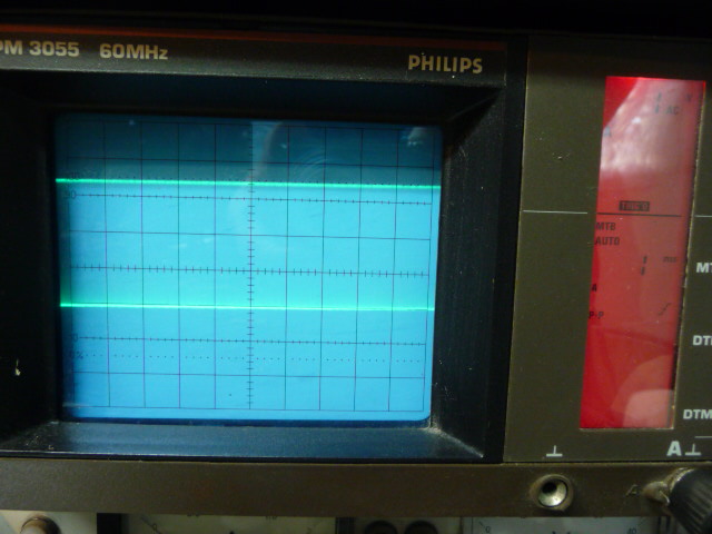

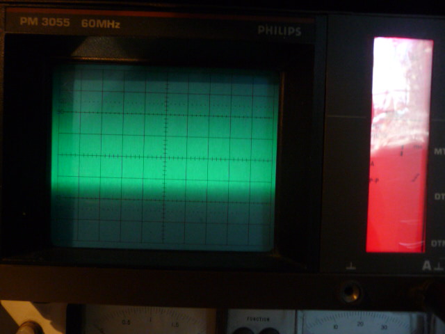

bonjour voici le signal que je trouve sur TP3 RF OUT (3ém photo)en position attente .Ce signal devient un trait horizontal en position lecture.Sur TP2 VIDEO OUT (2ém photo) en position attente et 1ére photo en position lecture
je peux vous faire d’autre photo.
à + gege
Le plus intéressant n’est pas la modulation RF mais bien déjà vérifier les signaux de sortie sur les prises vidéo composite du magnétoscope quand il affiche le menu par exemple, sans lire de cassette.
Injecter une source vidéo composite et voir comment elle ressort peut aussi être parlant.
