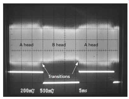

Le signal RF issu des têtes en lecture d’une cassette enregistrée doit ressembler à la photo en PJ qui se trouve dans l’article.

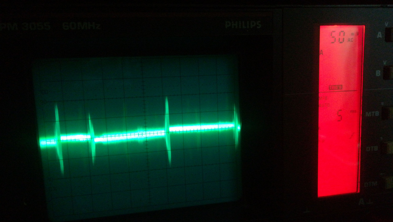

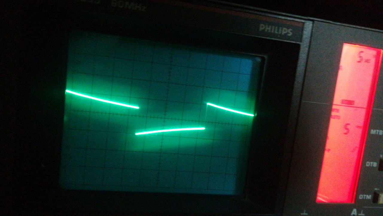

bonjour voici les photos récupérées sur les pins à coté du boitier blindé . pin 1= masse, pin 2= rien, pin 3 = photo 1
pin 4 =photo 2 il faut cliquer sur la photo pour l’avoir en entier.
à + gege

Je suppose que vos 2 derniers oscillogrammes ont été pris VCR en lecture, lisant une cassette enregistrée SECAM ou PAL; exact ?
Je n’ai pas la doc et donc ces points tests ne me disent rien.
On peut la télécharger gratuitement mais pas fan d’une inscription sur un Nième site.
Cela dit, si ces points tests correspondent à la sortie FM lue brûte de la bande, il semble n’y avoir aucun signal.

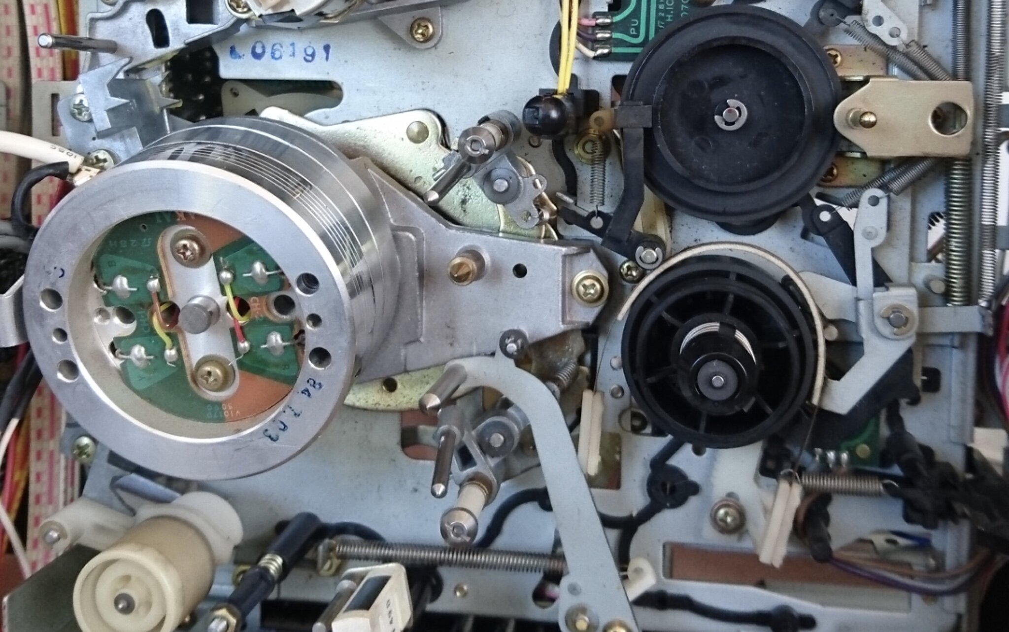

Magnétoscope éteint, on peut vérifier à l’Ohm mètre sur les têtes elles-même si le bobinage est coupé ou non.
Vérifier les 2 têtes, ou plus s’il y en a sur le Scanner.

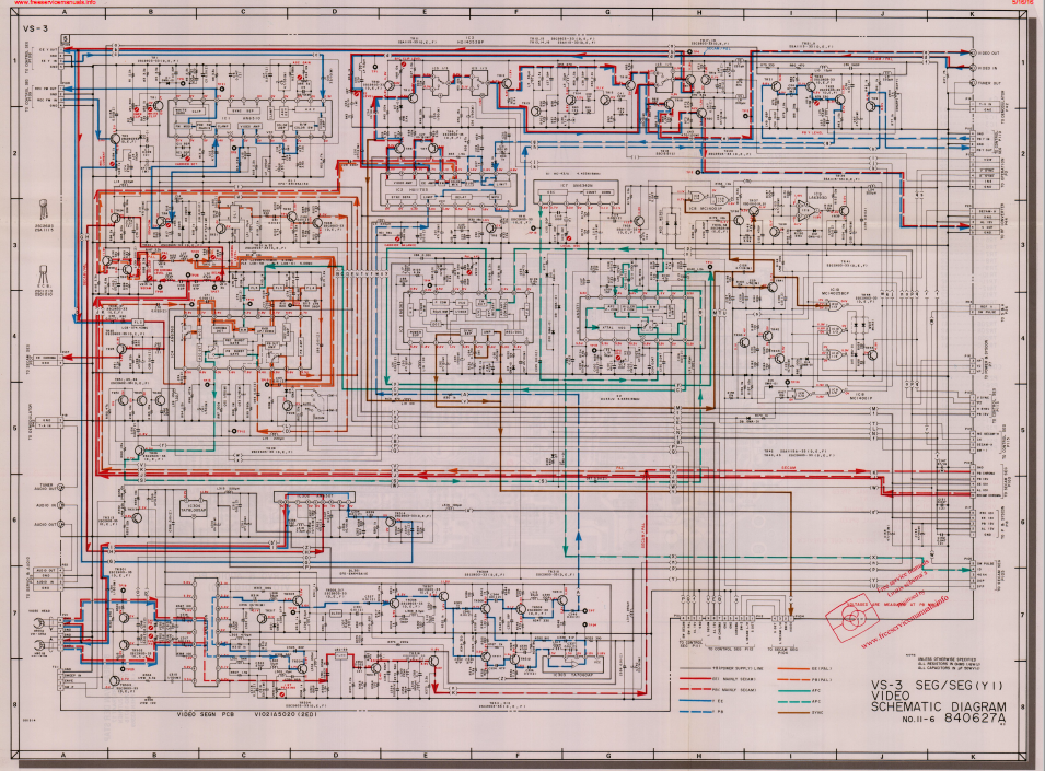

bonjour Jérôme mon magnéto est un sécam contrairement au VS-3 qui fait PAL & SECAM.j’ai vérifié les têtes elles sont ni coupées, ni en cour-circuit ni en mauvais état . le guide de maintenance que j’ai téléchargé sur DOCTSF ne correspond pas à mon modèle. je n’arrive pas à sélectionner une partie du schéma aussi il n’est pas très lisible.
a + gege
Bonjour GEGE,
Merci ! pour vos images récentes. Malheureusement « Zoomer » sur la section des têtes & circuiterie de lecture (photo de la section intéressante en PJ) n’est pas suffisament détaillé pour en retirer quoi que ce soit d’utile.
Je ne vois pas les Points Test.
Le VCR semble ne pas utiliser de transfo rotatif dans le couplage têtes/ampli.
Honnêtement, à ce stade, je ne puis progresser sans un schéma détaillée/fin & lisible, désolé !
Même sans ces infos, peut être que d’autres ayant l’expérience de dépannage de ces machines pourront vous aider plus,
Cordialement
jhalphen

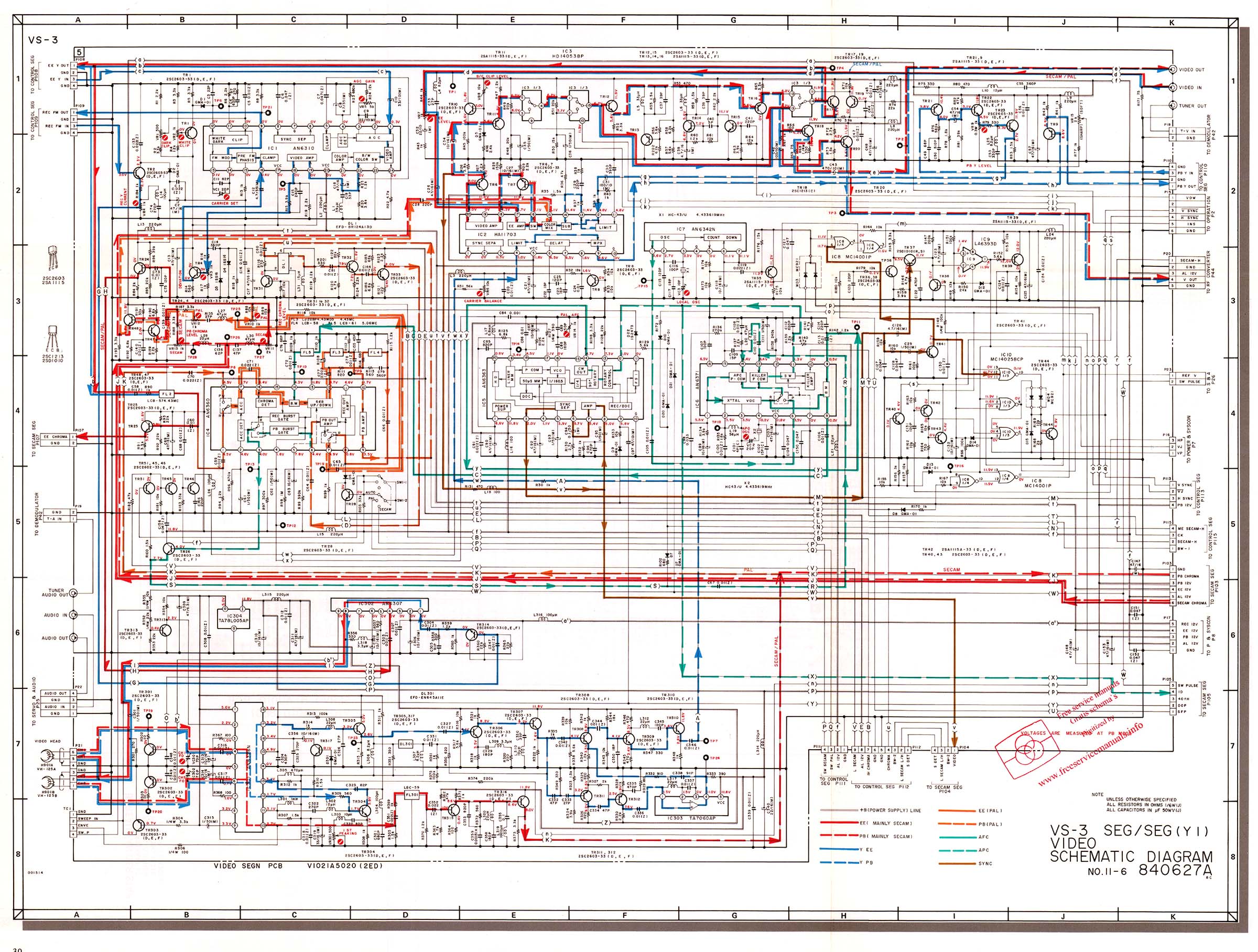

Hello,
Si ça peut aider, ci-après le schéma en question avec un peu plus de lisibilité.
Ainsi que le lien vers le document :
https://freeservicemanuals.info/en/servicemanuals/viewmanual/AKAI/VS3/
Cliquer deux fois sur l’image :
