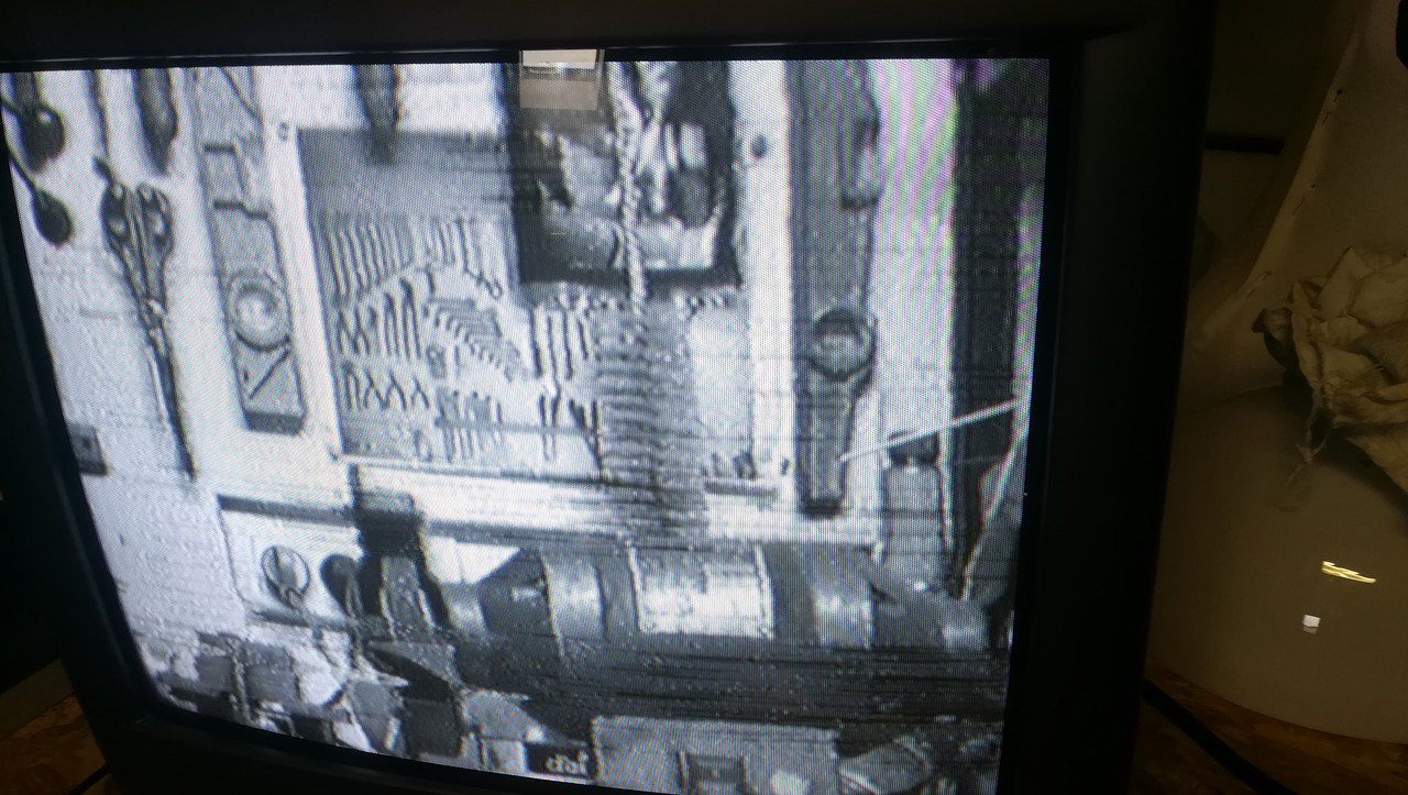

J’ai fait un enregistrement avec une caméra N&B de surveillance et miracle il enregistre mais ne lis toujours pas. J’ai lis la bande avec un autre magnéto et voici ce que cela donne.

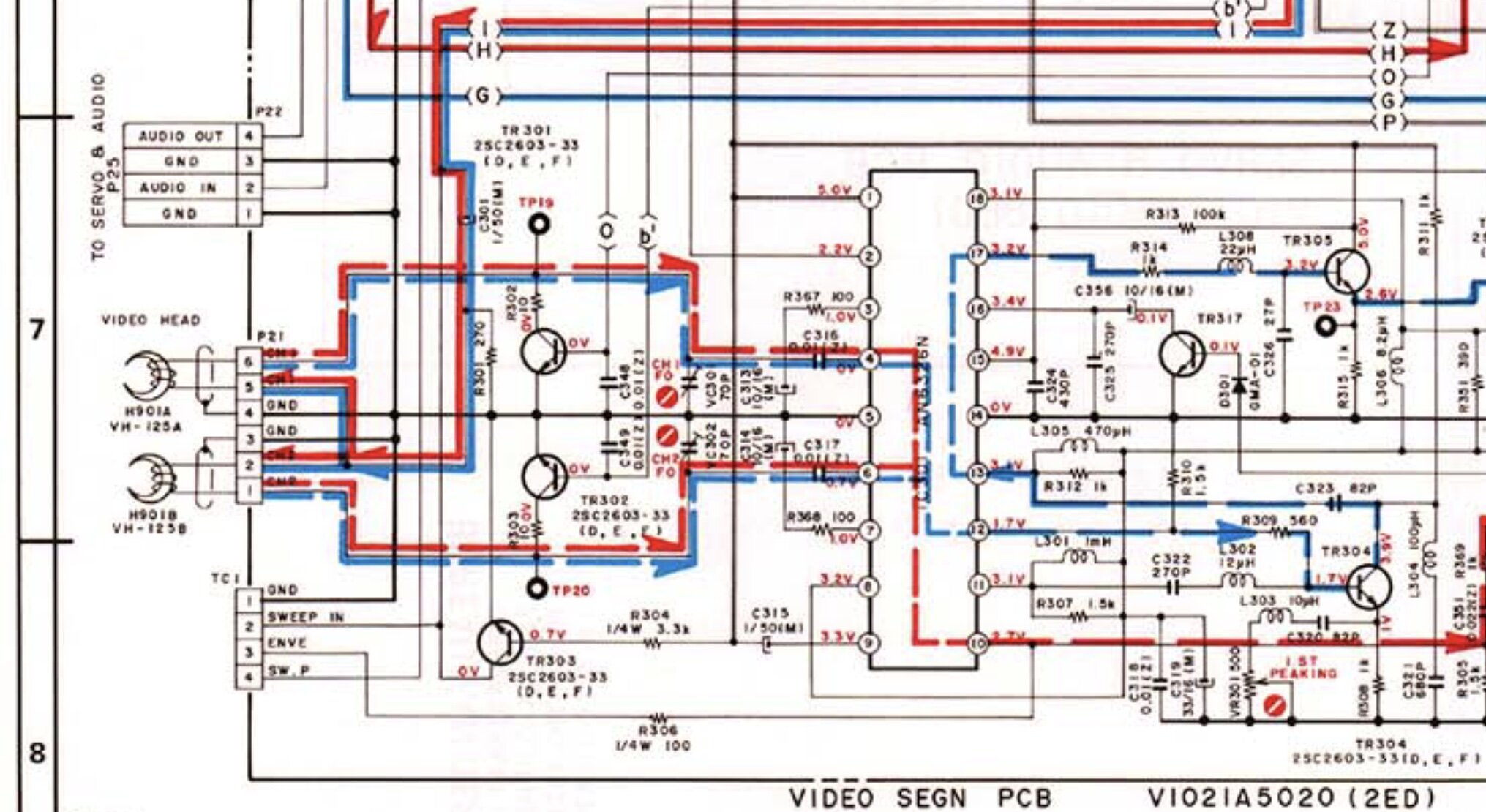

Clopos a posté un schéma plus haut. Est-ce celui de votre VHS ?
En agrandissant le schéma, en bas à gauche il y a TP19 et TP20, 2 transistors préamplis de tête.
Voir à l’oscillo si la FM est présente en lecture.
Pour progresser plus, il faudrait obtenir le synoptique (schéma par blocs) de la doc SAV Akai sinon c’est un travail de Bénédictin : repèrer chaque circuit intégré ayant une fonction en lecture, trouver sa notice d’application pdf et suivre le signal sur les broches intéressantes.

sur TP 19 et 20 , le signal de têtes est trop faible pour être vu au scope
les 2 trs ne sont pas des préamplis, mais des commutateurs de mise à la masse séquenciels ou pour le mode enregistrement
les amplis luminance sont tr 304 et 305 avec le AN6326N en préampli et séparateur L/C entre les deux
sortie 17 luminance
sortie 10 chroma

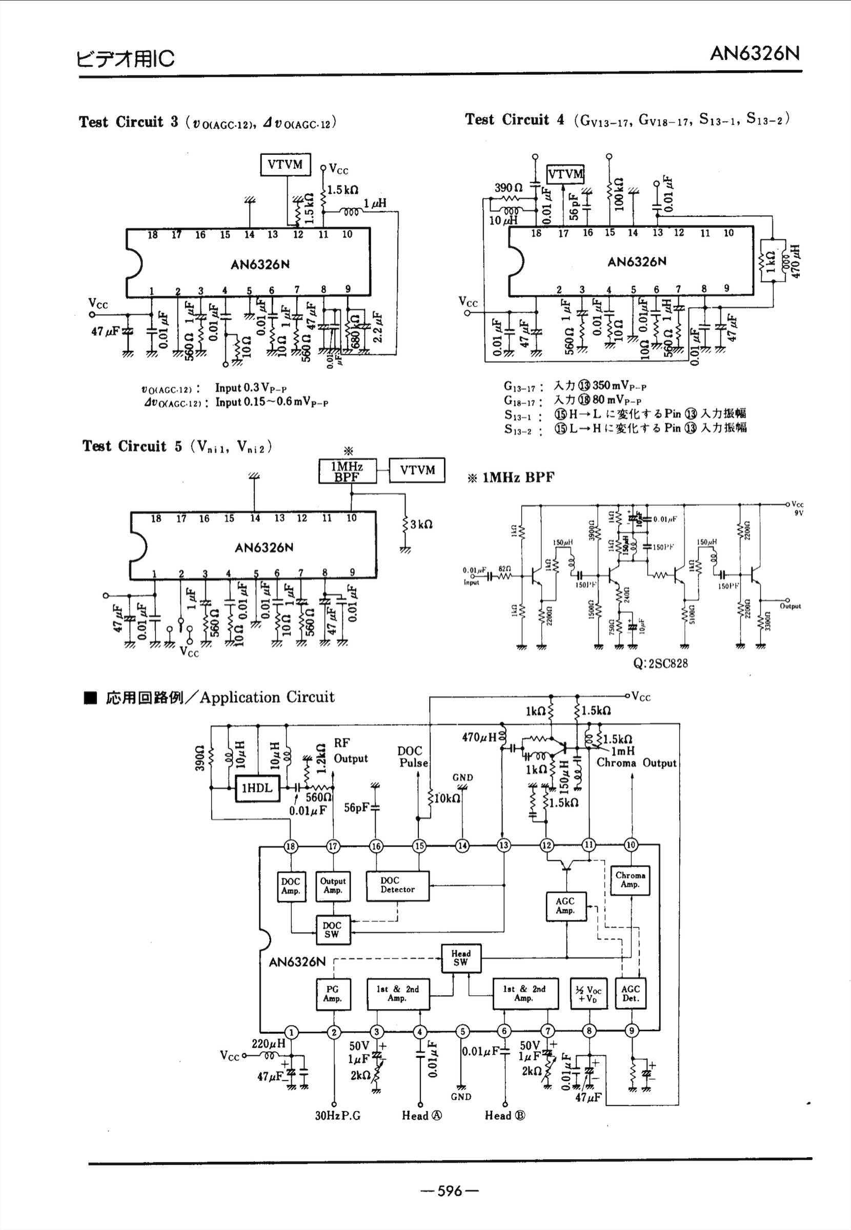

son datasheet qui va aider aux mesures :
datasheetspdf.com/pdf-file/5254 … /AN6326N/1

Hello,
Sauf erreur, je perçois sur des lignes, des sortes de salves de légère perturbations, qui apparemment ne sont pas du « drop out ». Peut êtr encore un peu de saleté sur les têtes ?
Sinon, c’est encourageant.

Bonjour GEGE : Michel, Clopos et moi nous basons sur le schéma d’une page agrandie postée par Clopos à la page précédente de ce fil.
S’il n’y a pas un AN6326N physiquement présent sur votre machine, il y a une disparité entre le schéma et votre Akai.
Il faut lever ce doute : être sûr d’avoir la bonne doc.
Si celle du site US gratuit est la bonne, postez SVP le schéma (comme celui de Clopos) de toute la section de traitement vidéo. Si ce schéma ne correspond pas, il faut trouver la bonne doc.
Cordialement
jhalphen
et pourtant il est noté ceci en bas à gauche du schéma !
le CI est au milieu de cet extrait du schéma au dessus, vertical

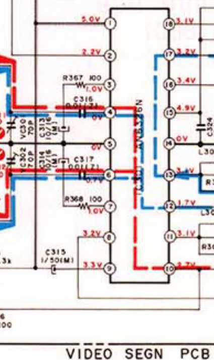

bonjour à vous tous, j’ai trouvé le CI dans son boitier et j’ai pris les tensions sur le CI : pin1=5v - pin2=0.8v - pin3= 0.6v - pin4et5=0v - pin6=0.8v - pin7=0.8v - pin8=3.2v - 9=3.1v - pin10=2.8v - pin11=3.1v - pin12=1.7v - pin13=3.2v - pin14=0v - pin15=0.5v - pin16=2.4v - pin17=3.2v pin18=3.2v.
gros problème sur la pin 15 j’ai 0.5v au lieu de 4.9v la résistance r313 est bonne (101k) jai bien du 5v sur tr303 et le condo c324 n’est pas en cour-circuit.entre la pin 15 et la masse j’ai 105kohm. le CI serait HS ?

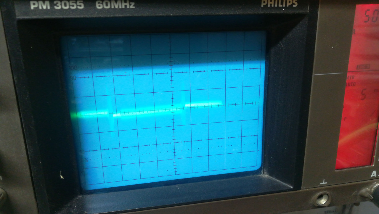

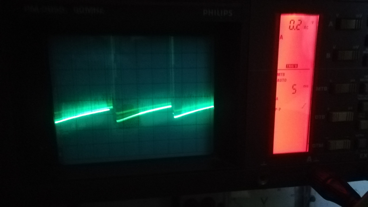

Bonjour GEGE,
sur vos 2 oscillogrammes, où est branchée la sonde ?
Amplitude signal en mV ou V ?
Je suppose sur une des broches du AN6326N; laquelle ou lesquelles ? il y a 2 photos d’ecran oscillo.
Michel… a conseillé de regarder :
le AN6326N en préampli et séparateur L/C entre les deux.
sortie 17 Luminance
sortie 10 Chroma

non, il n’y a pas de RVB sur les péritels des magnétoscopes grand public
sinon, sur le datasheet du CI, il est noté « DOC pulse » sur la 15, à voir avec un oscillo ?
Michel…
bonjour Jérôme, la sonde est branché sur les pattes du CI en 10 sortie chroma 50mv-5ms et sortie luminance en 17 0.2v 5 ms pareille pour les tensions .il faut cliquer sur les photo pour les avoir complètes . le problème est sur la 15 du CI pas de tension.
(j’ai refait un enregistrement avec un caméscope Sony et l’enregistrement est nettement meilleur mais en N/B car en PAL".)
( Pas compris : voulez-vous dire : enregistrement effectué à partir d’une caméra Sony en entrée vidéo sur cet Akai ) exact et contrôlé sur un magnéto Thomson.
je voie le problème en 15 " DOC pulse" photo 0.2v 5ms comme l’a signalé F6FLC.
