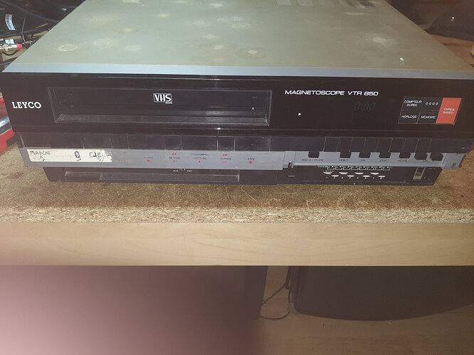

Magnétoscope LEYCO VTR 850

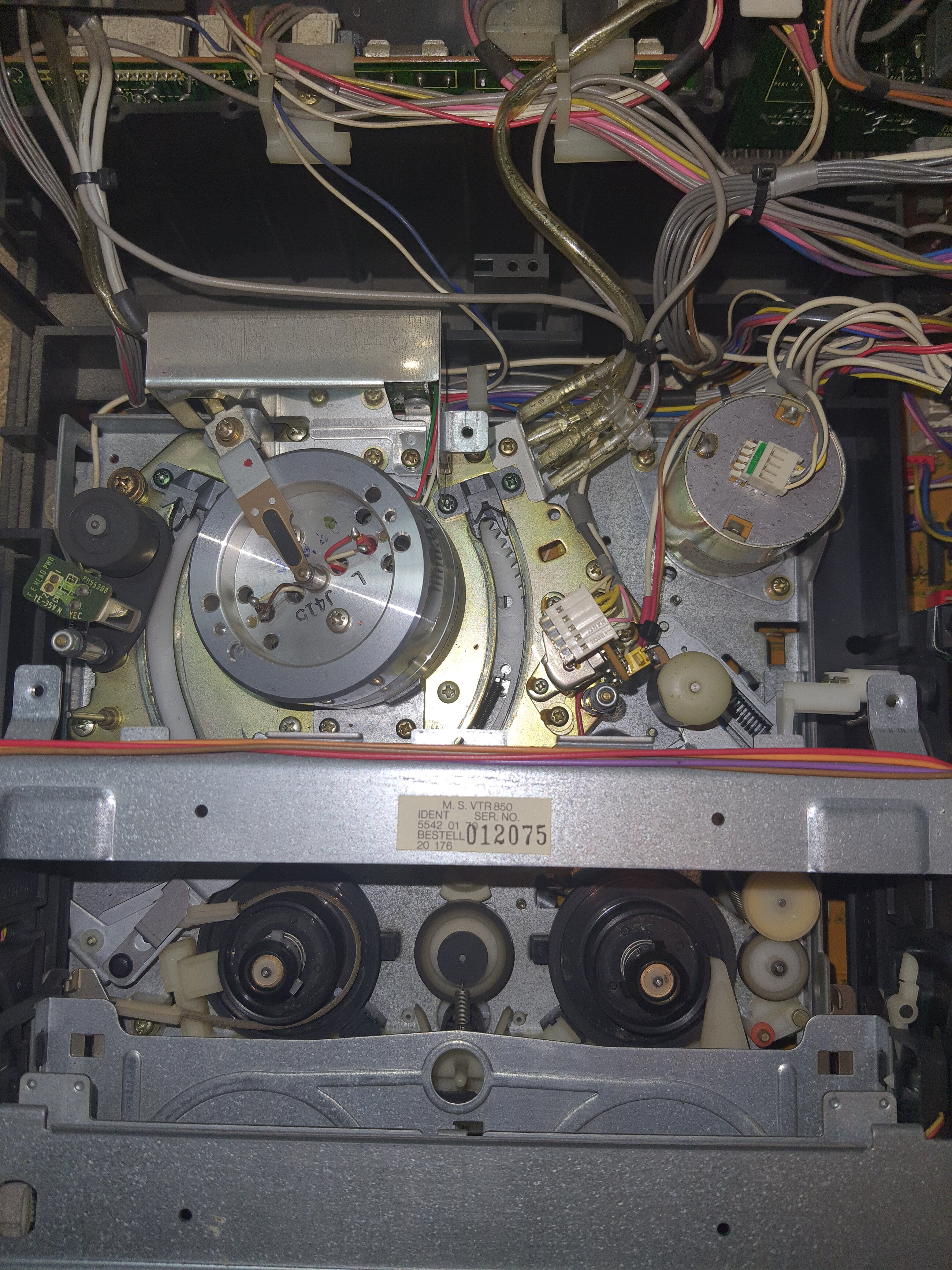

J’ai récupéré un magnétoscope LEYCO VTR 850. Il pèse une tonne…
Fabrication japonaise. J’ai repéré « 76 » sur le pcb, mais ca me parait un peu tôt
pour du vhs ?
Actuellement, tout semble fonctionner sauf la lecture. Fast forward avec rembobinage
pas de soucis. Lors de la lecture (j’ai ouvert le capot pour voir), il positionne bien
la bande sur le tambour, commence à tourner la bande et semble bloquer très rapidement
au bout d’une seconde je dirais. Ensuite il s’arrête, rembobine et s’arrête.

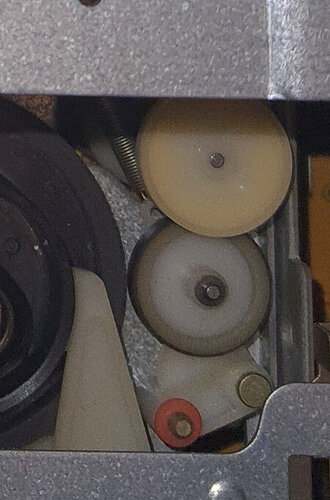

l’entrainement du plateau recepteur en mode lecture se fait via une petite roue caoutchouté.
le caoutchouc à durci, et il faudrait le remplacer.
un resurfaçage pourrait peut être lui rendre du mordant, mais ce ne sera que temporaire.
en mode débrouille, y’a sûrement moyen de remplacer le caoutchouc par un petit joint torique.

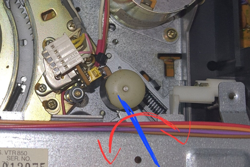

La courroie a l’air vachement détendue du slip…
J’ai tout remonté proprement une fois une video effectuée
du comportement:
Video du comportement en lecture
Ce n’est pas une courroie c’est un frein :grin:

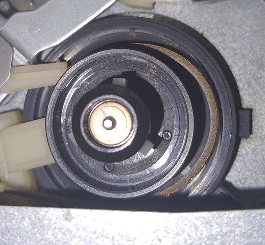

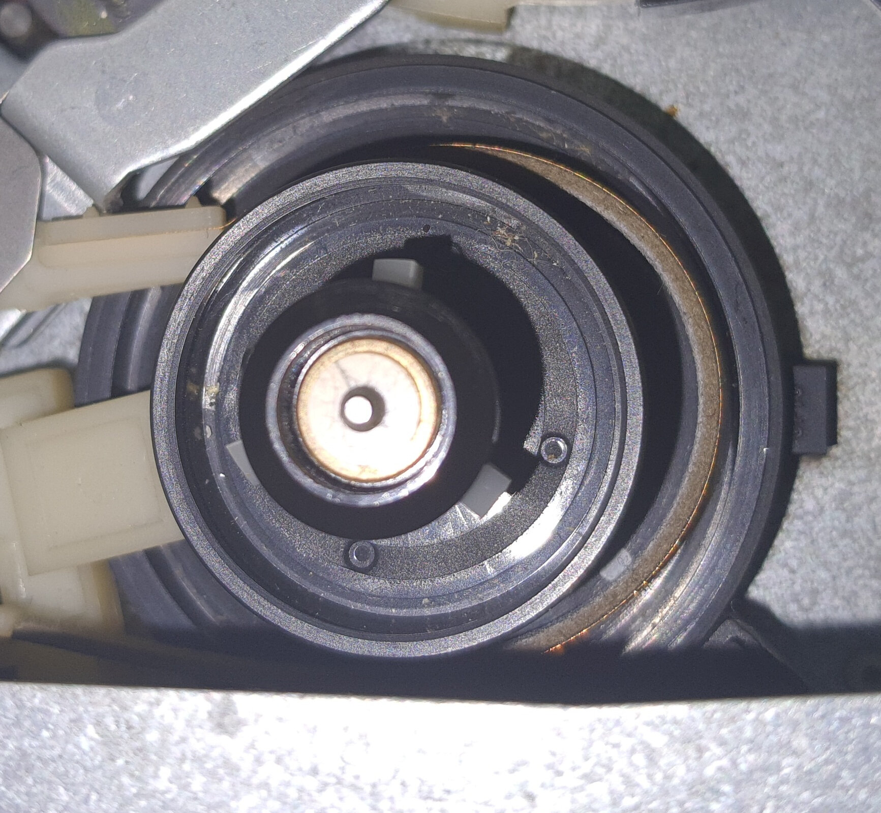

J’ai l’impression que c’est à cet endroit qu’il doit y avoir un soucis. Après, je n’ai pas voulu
prendre le risque de tout démonter, c’est un vrai bordel comparé aux magnétoscopes plus récents…
La pièce reste accessible vous pouvez essayer de nettoyer le caoutchouc à l’alcool à 90 degrés ainsi que la partie du moyeux qui touche le galet avec un coton tige, voir peut être si il n’y a pas de graisse séché sur l’axe de cette pièce, essayer de mettre une goute d’huile, de faire bouger un peu et puis de réessayer

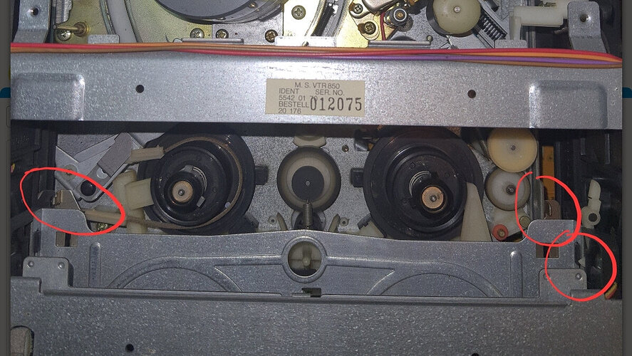

Normalement il y a moyen de faire avaler une cassette fantôme au magnéto en appuyant sur les contacts se trouvant à gauche ou à droite sur le chariot (voir photo).
Il y a normalement un capteur au centre de la mécanique entre les deux moyeux il faudra le couvrir, ainsi le magnéto tournera dans le vide et vous pourrez tester aussi longtemps que vous voudrez sans risquer d’abîmer une bande.
Merci pour ces informations précieuses. Le fait que la courroie sur la gauche soit détendue est normal ?
Non le galet presseur ne tourne pas mais le bidule à côté tourne juste un poil avant que tout se bloque (désolé)
Oui c’est un frein, cela permet d’arrêter instantanément la bobine lorsque vous appuyez sur stop lors d’un bobinage ou rembobinage rapide.
Il y a aussi un frein sur le moyeux de droite mais lui est d’une autre façon :
Les freins sont tous comme ça sur les magnétoscopes, je ne sais pas pourquoi les deux sont différents et qu’il n’ont pas mis deux freins du même genre

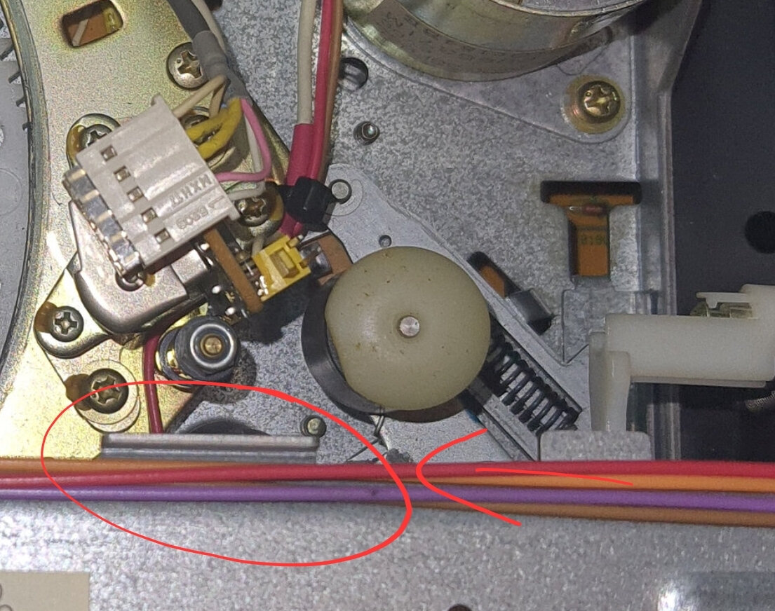

Le bidule à côté du galet qui tourne un peu que vous mentionnez est il une sorte d’axe métallique ? Si oui c’est le cabestan c’est une bonne chose s’il tourne un peu.
Par contre si le galet presseur ne tourne pas, le souci doit être le même que la poulie de tout à l’heure, il doit y avoir de la graisse sèche et de ce fait il ne pivote pas assez pour se coller au cabestan.
Le cabestan doit être à l’endroit ou j’ai entouré caché par la plaque métallique.
Normalement suivant si vous le mettez en mode lecture ou stop le galet presseur doit avoir un mouvement decrit comme l’image ci-dessous :
