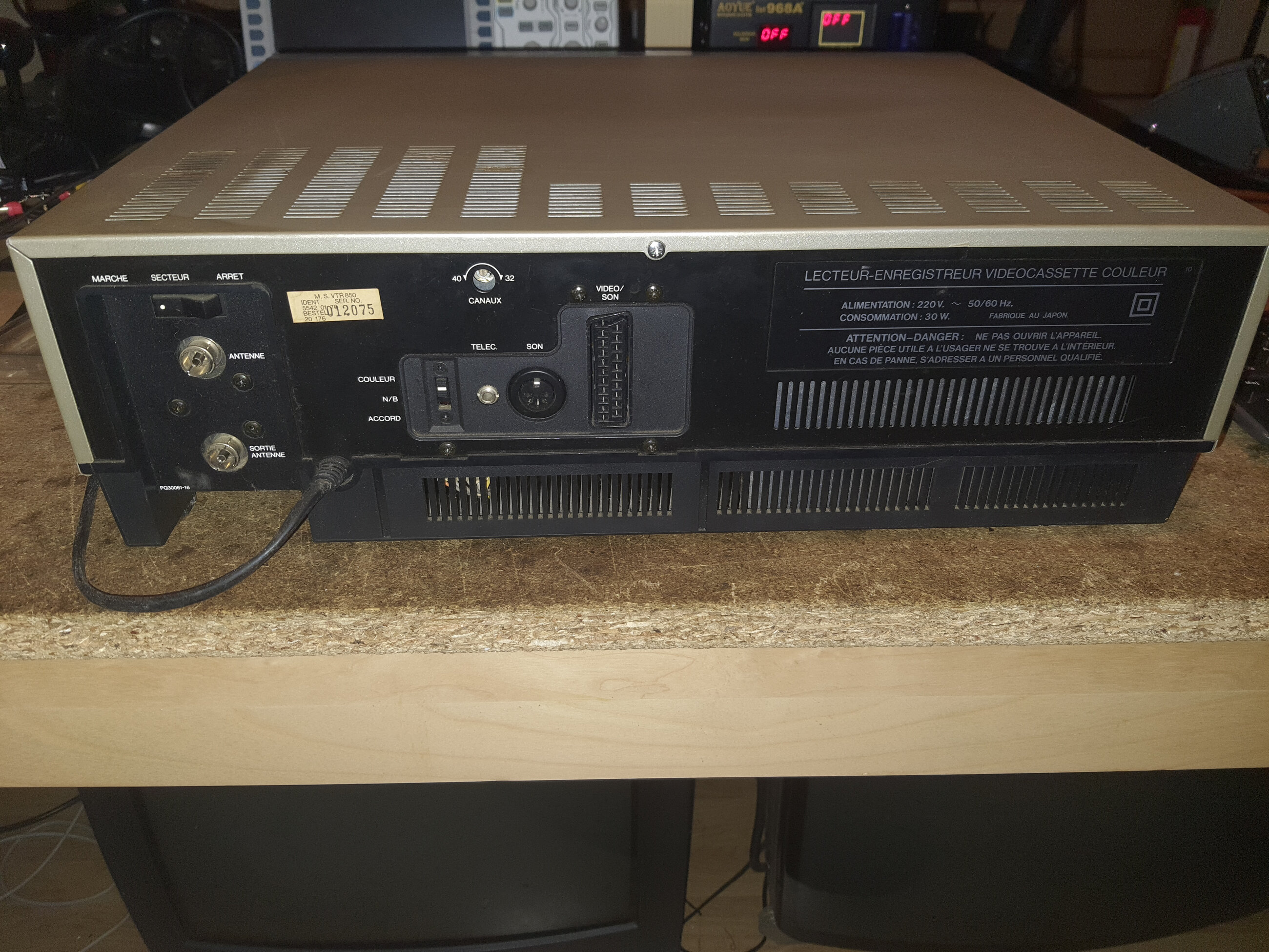

Voici l’arrière

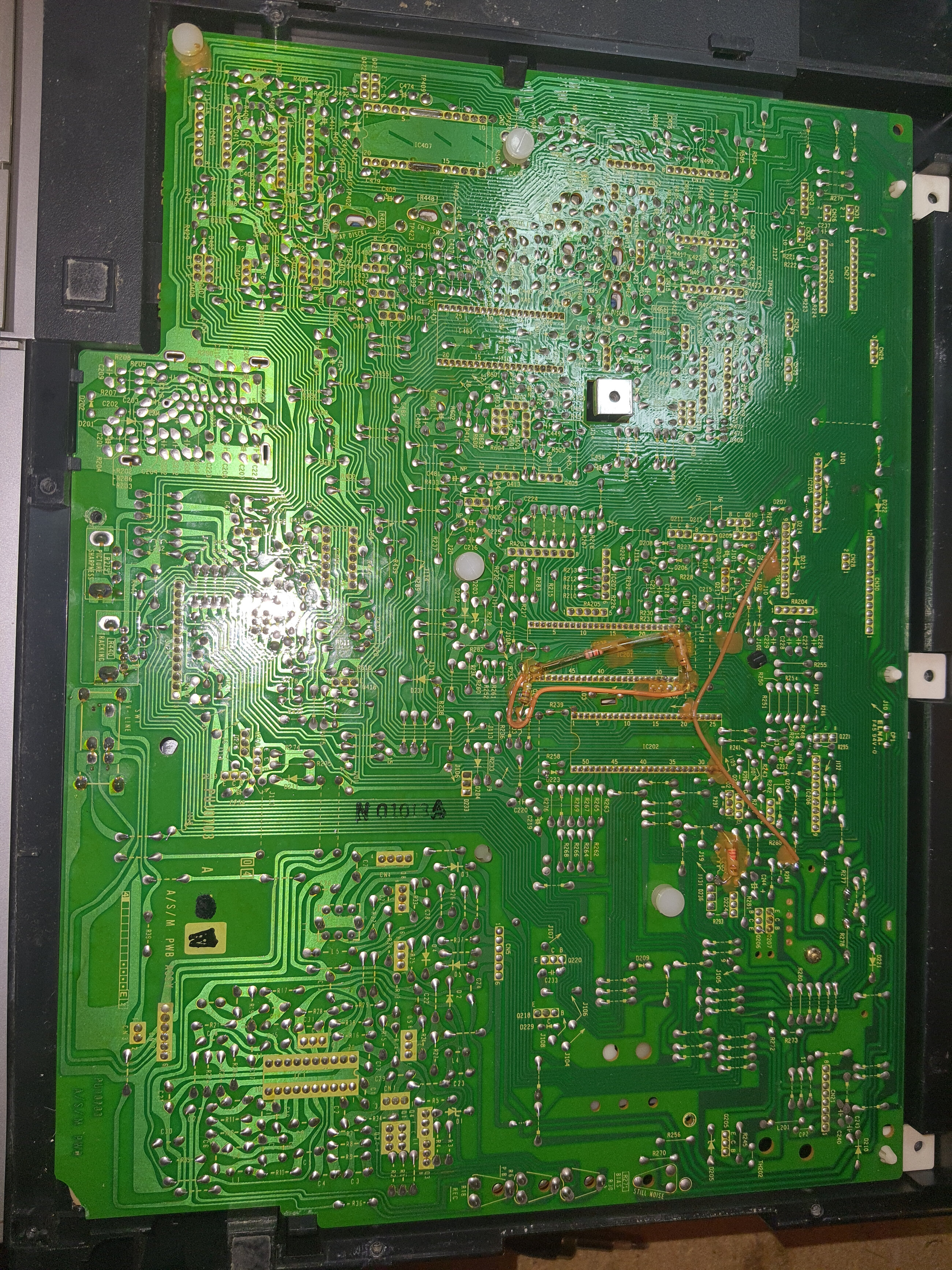

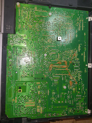

Jai enlevé les vis du dessous, mais je n’ose pas tirer la pcb…
Forcément…
Grace à David26, j’ai pu avoir accès au mécanisme en dessous:

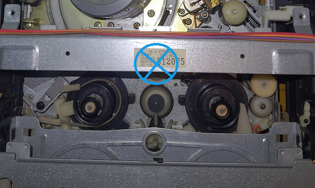

Pour pouvoir faire cela il faut masquer l’émetteur infrarouge avec un ruban adhésif opaque puis pousser le chariot porte cassette comme vous l’avez fait sur des vidéos que vous avez posté plus haut. Cet émetteur sert à la détection de la bande d’amorce transparente en début et en fin de bande. Il se trouve sur un téton à l’endroit indiqué sur la photo ci-dessous.
