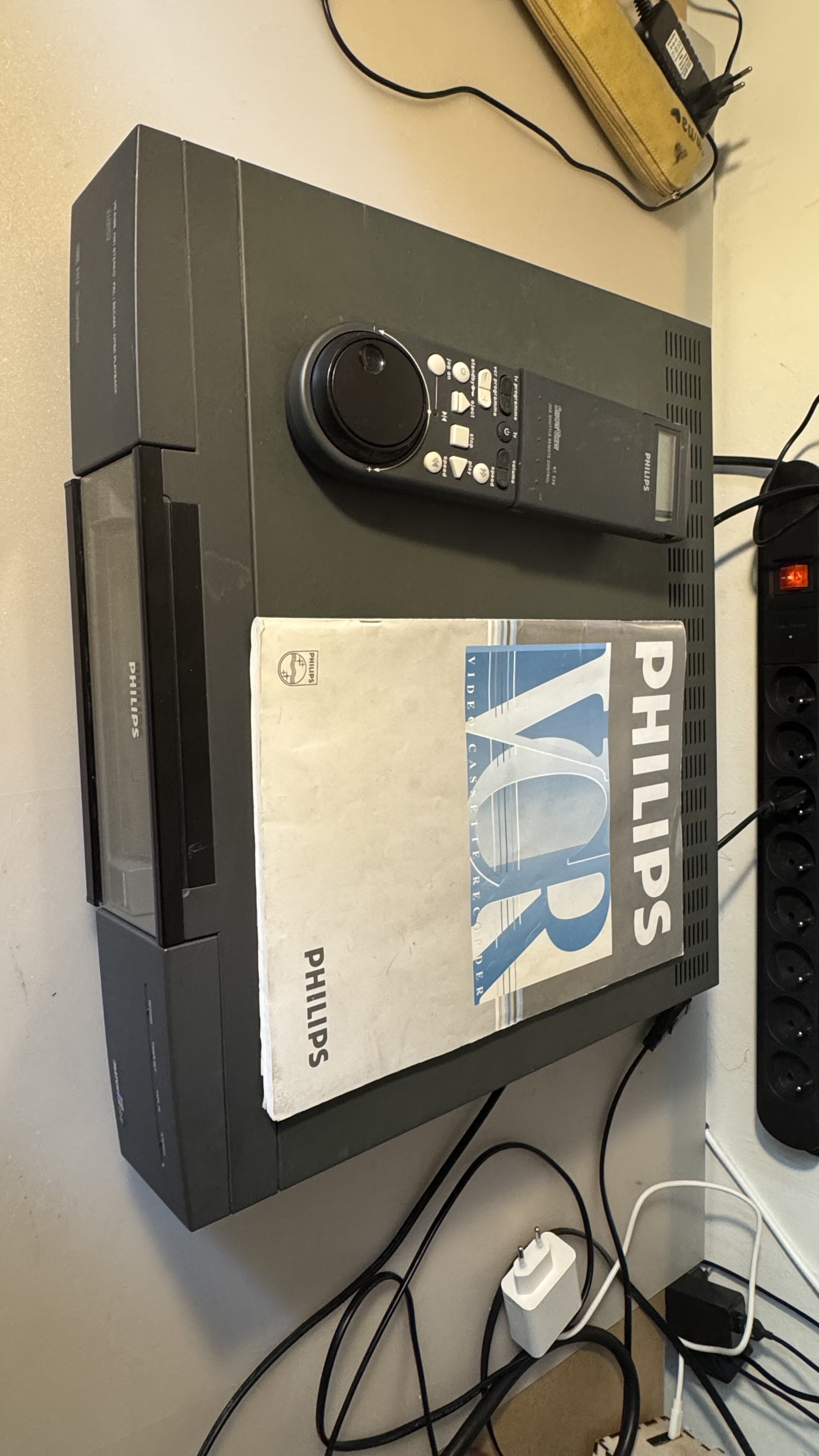

Magnétoscope Philips match line VR8389
Bonjour, j’ai sauvé de là déchèterie un magnétoscope, le souci c’est qu’il ne fonctionne pas , il ne se passe rien quand je le branche, ni bourdonnement ni odeur.
Je l’ai ouvert, pensant qu’il y avait un fusible à l’intérieur, mais rien.

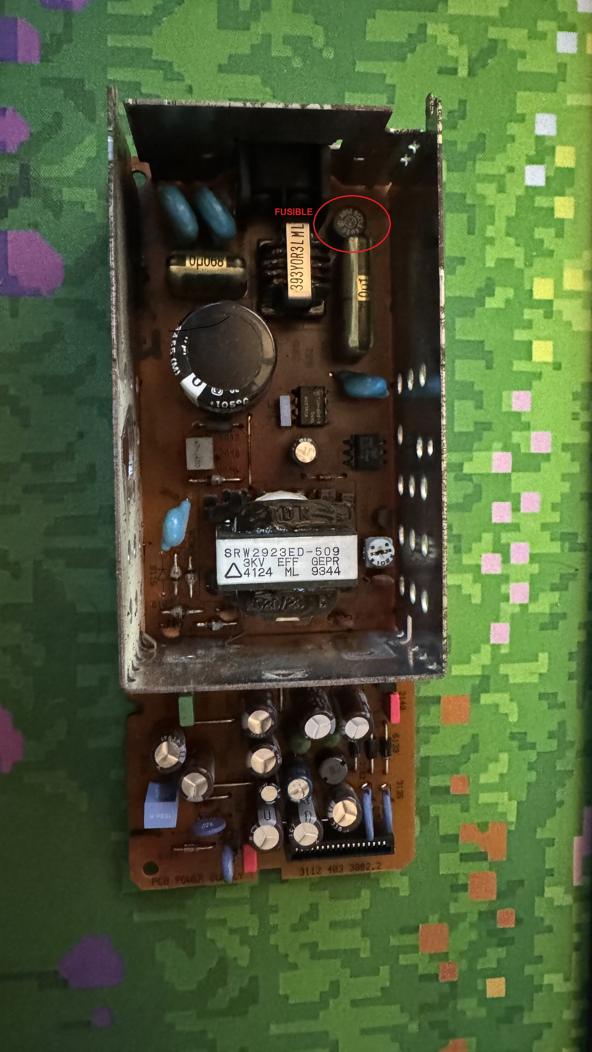

Je vous mets des photos de la bête et une du bloc d’alimentation .
Je souhaiterais le faire réparer (mes connaissances en électronique sont nuls)

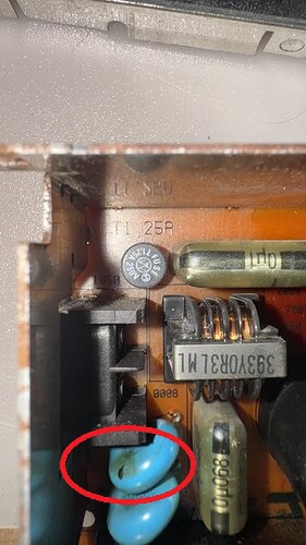

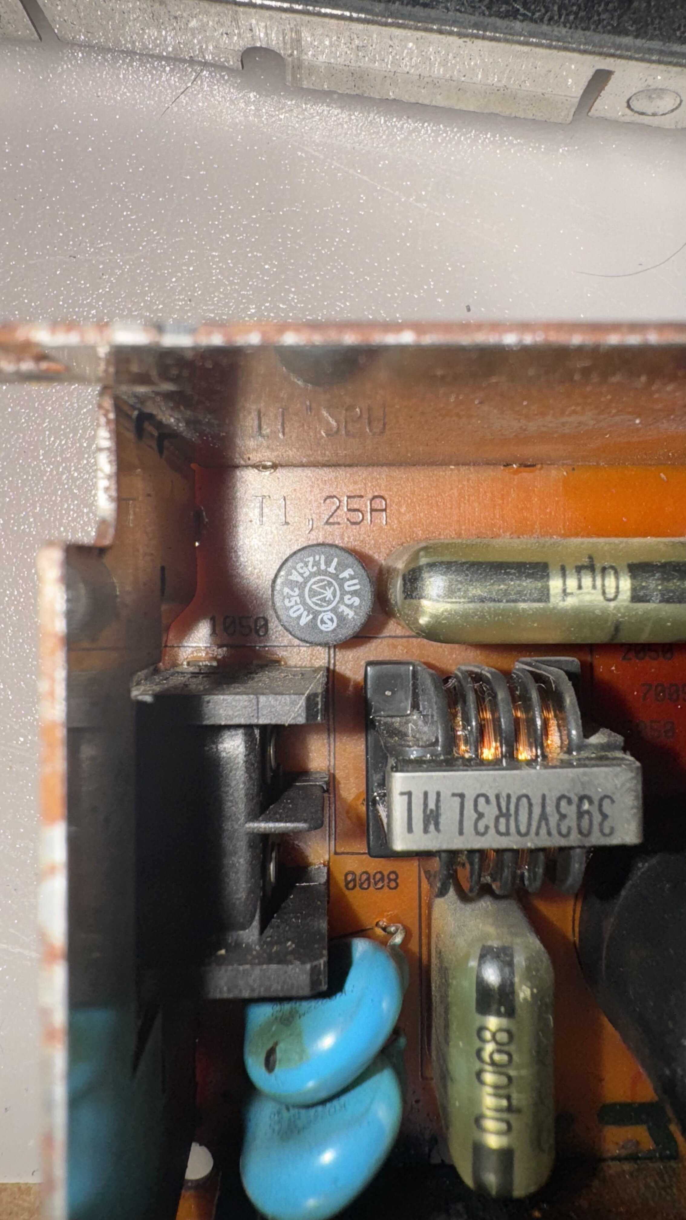

Bonjour Fabrice, si vos connaissances sont nuls effectivement le remède serait pire que le mal, néanmoins voici le fusible qui fait partie du primaire d’alimentation.
Vous pouvez en tester la continuité en ohmmètre avec un multimètre. Ne mettez pas sous tension car il y a une Haute tension très dangereuse ( environ 365 Volts).
Bonjour et bienvenue.
Vérifier ce fusible

Merci, on m’a déjà fait vérifier ce fusible. Il est ok.

Il est curieux que le fusible ait survécu à l’amorçage. Tu es certain qu’il est bon ?
Je sais pas trop, pour le tester je n’ai fait que suivre les instructions que l’on m’a donné.

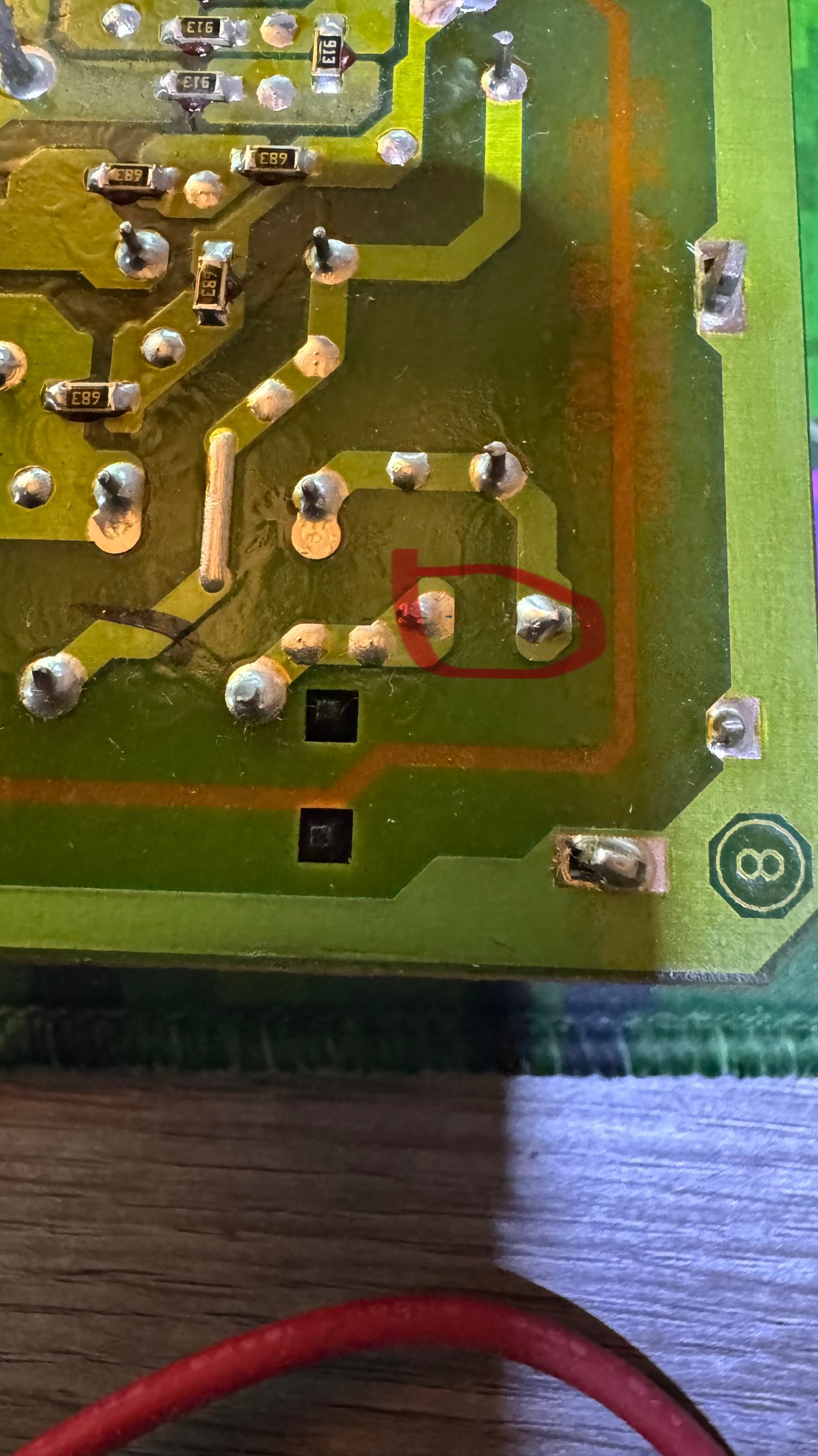

J’ai testé si il y avait une continuité sur les deux points entouré sur la photo.
Donc s’il n’y a quasi pas de résistance entre ces 2 soudures, le fusible est OK. Dommage car dans ce cas c’était facile à dépanner.

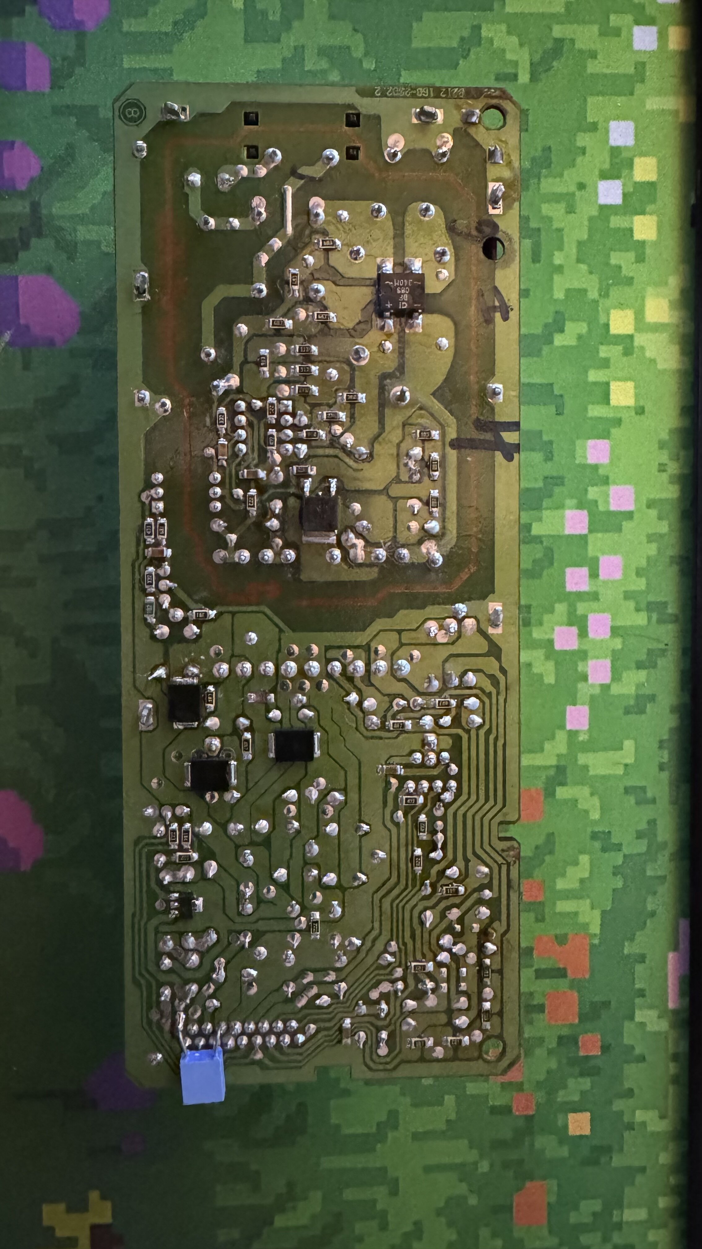

Quelle est la référence du circuit intégré ?
À huit pattes

Je vois pas trop de quel circuit vous parlez
Je pense que JCM souligne le fait que ce composant a cramé… ou a été victime d’un amorçage.
