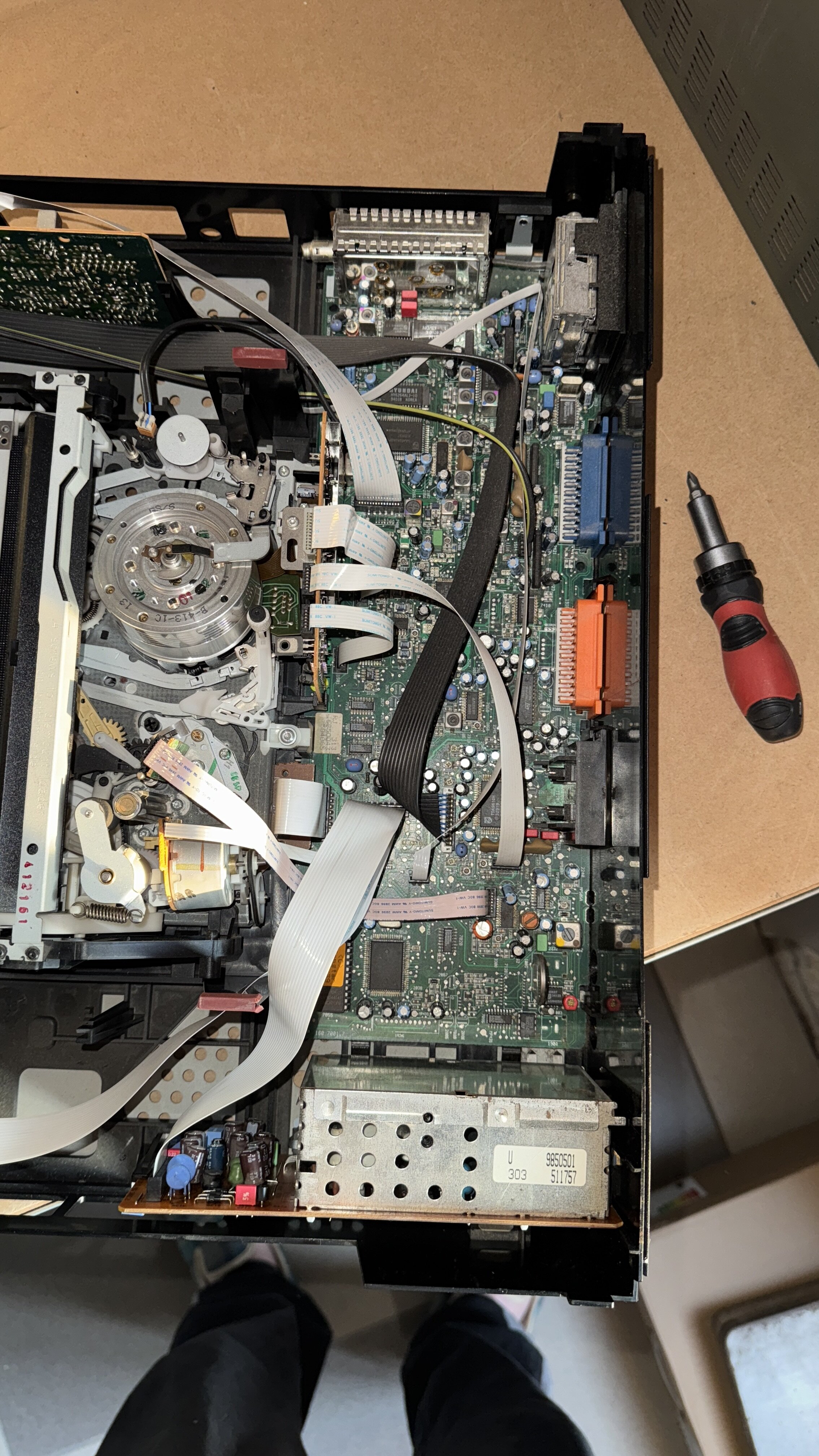

Magnétoscope Philips match line VR8389

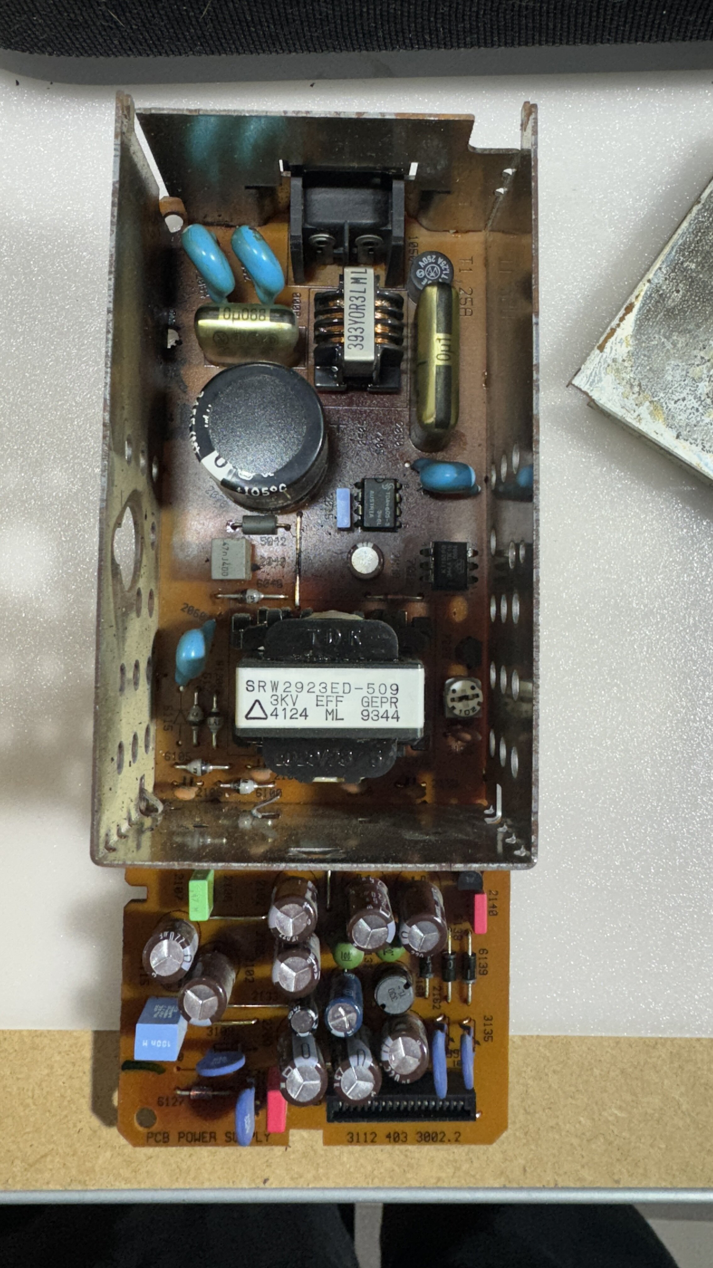

Le seul CI à 8 pattes de l’alim (en tout cas sur ce qu’on voit dans la première photo, il semble n’y en avoir qu’un)

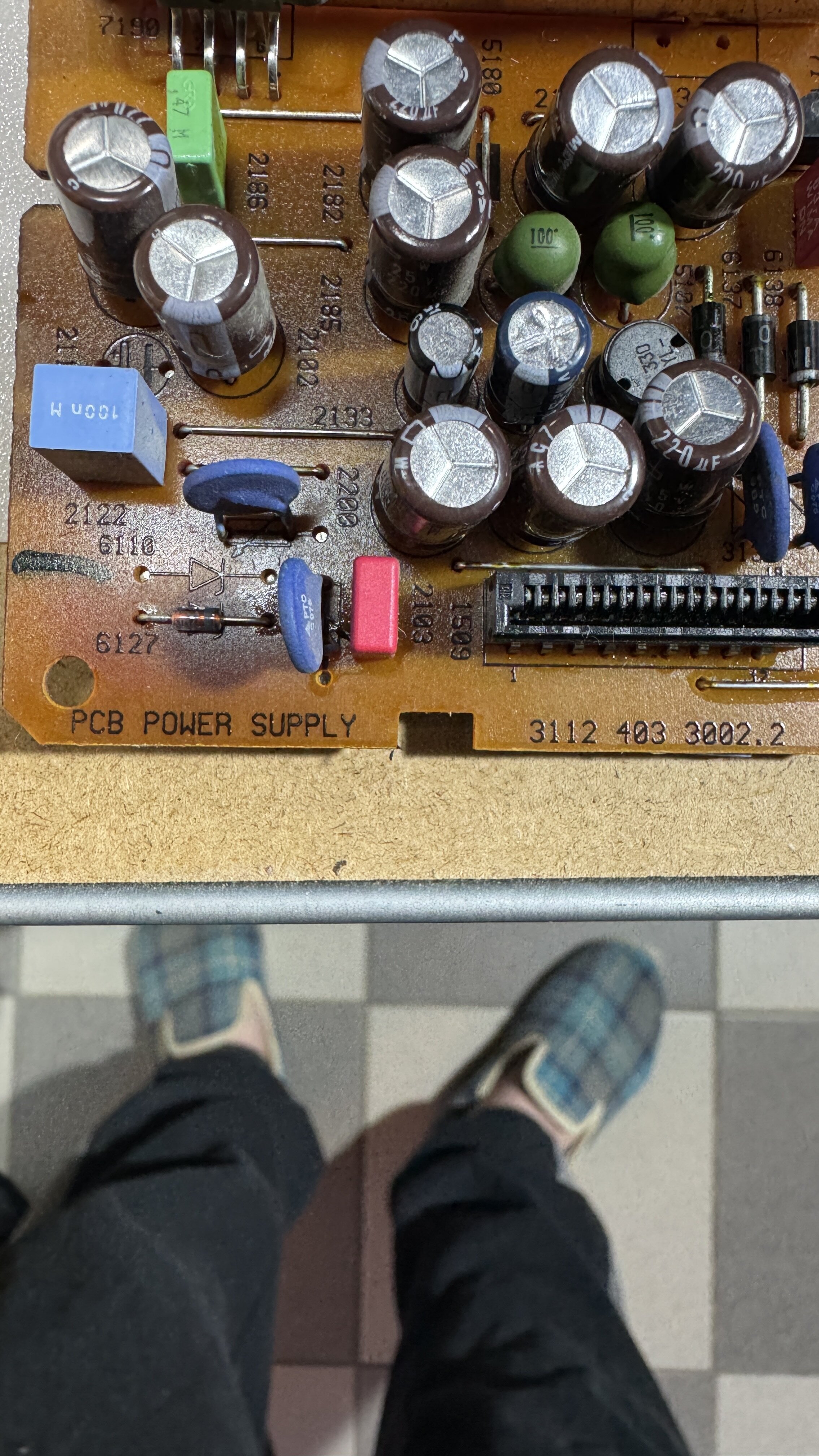

c’est un composant du filtre d’entrée qui a claqué (condensateur X a priori). En général, le fusible claque, et le reste est protégé. Mais à distance, c’est difficile…
Bonjour, vous sauriez réparer cela ?
Sans schéma, ce genre de réparation est toujours aléatoire… Et je n’ai vraiment pas le temps, désolé.

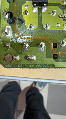

re , en consultant la carte des membres vous devriez peut-être trouvé quelqu’un de votre région qui pourrait vous aider et qui connait ce matériel ,car je pense qu’il n’est pas raisonnable de vouloir réparer un magnétoscope sans un minimum de connaissances en électronique ,les alims à découpage ne se dépannent pas au pifomètre , par expérience combien de fois j’ai du reprendre la réparation car j’avais oublié de contrôler des composants autour du circuit découpeur , bon courage

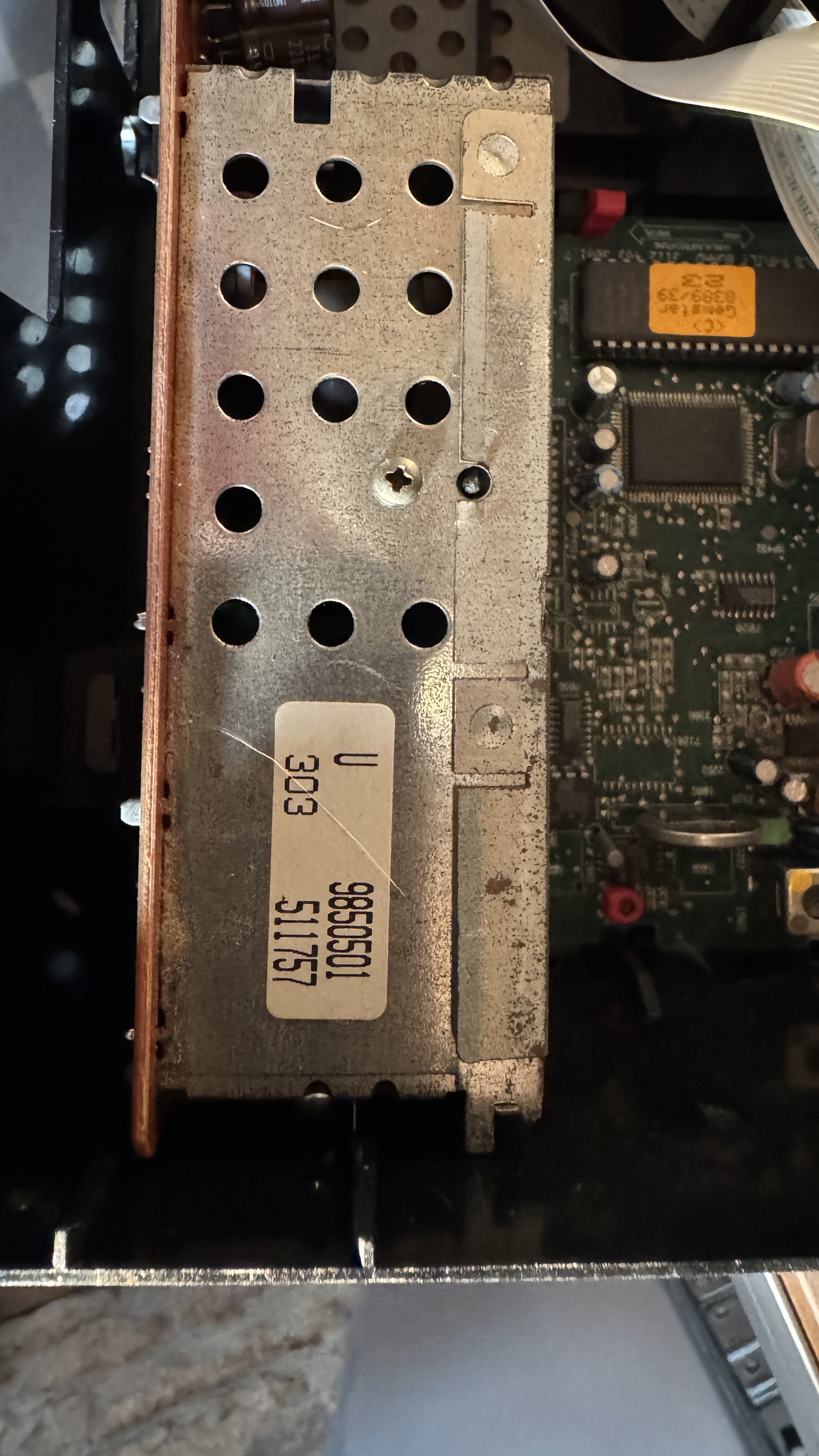

l’alim est un bloc démontable dans une cage en fer. quelle est la référence sur l’étiquette collée dessus ?
Voilà, en espérant que ce soit utile

Par contre et j’insiste faite une photo nette du CI à 8 pattes SVP
Pour ma culture personnelle
Merci
Celui là ??
Ben voilà

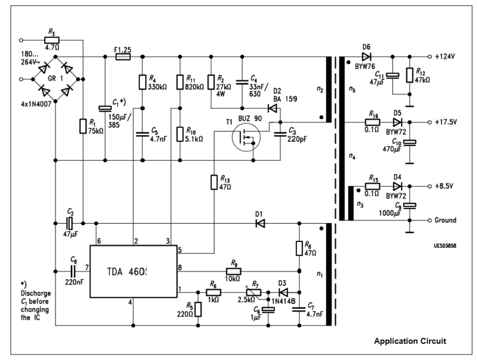

Tapez la ref dans la barre de recherche et vous aurez le schéma de l’alimentation.
Je ne sais comment faire pour vous l’envoyer
Il y aura l’environnement du transistor de decoupage à vérifier si le pb est au primaire
Le condo bleu est à controler/changer en premier
