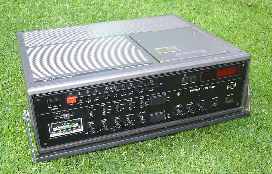

Il y a aussi la version professionnelle 5 moteurs Philips LDL1100 et chez Grundig VCR601/621.
Prix en 1980 100kf
sont bien chouette ceux là aussi :slight_smile:
