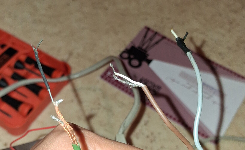

C’est sur le cable gris a droite que tu a fais la manip avec le condensateur? Le fil est trop court je pense
Voici une meilleure photo des cables
bin ça va être à toi de le trouver le bon fil :smiley:
moi y’a bien longtemps que je ne me suis plus servi d’un 1481, et la derniere fois, c’était via la sortie HF.
donc quel fil est le bon… j’en sais pas plus que toi, mais avec la « sonde » que je te demande de faire, ça permettra de le trouver en toute sécurité.
quoique… attend, vu que mon donneur à encore ses câbles en place, je devrais pouvoir le trouver.
sous reserve, ça pourrait être le vert.

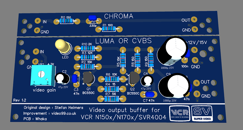

Pour info il y a Collin de video99.co.uk (anglais) qui propose un kit tout prêt (une carte) pour avoir du composite en sortie sur ces VCRde Philips. Voir sa video youtube sur le N1512 et autres..
oui, et d’ailleurs c’est une collaboration.
c’est moi qui ai fait le circuit imprimé basé sur le schéma de stefan heimers.
