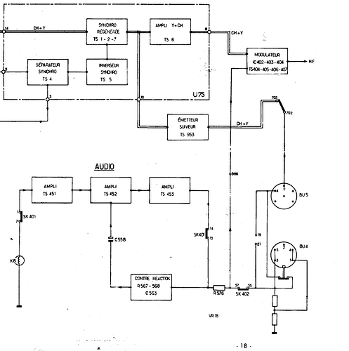

je ne sais plus si une des prises din permet de récupérer la video et audio.
faut jeter un oeil sur le schéma ici : Schémas vidéo - PHILIPS N1481

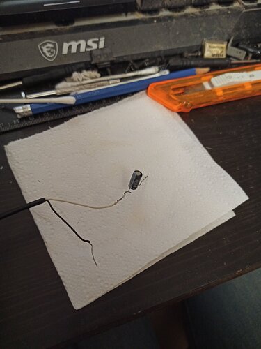

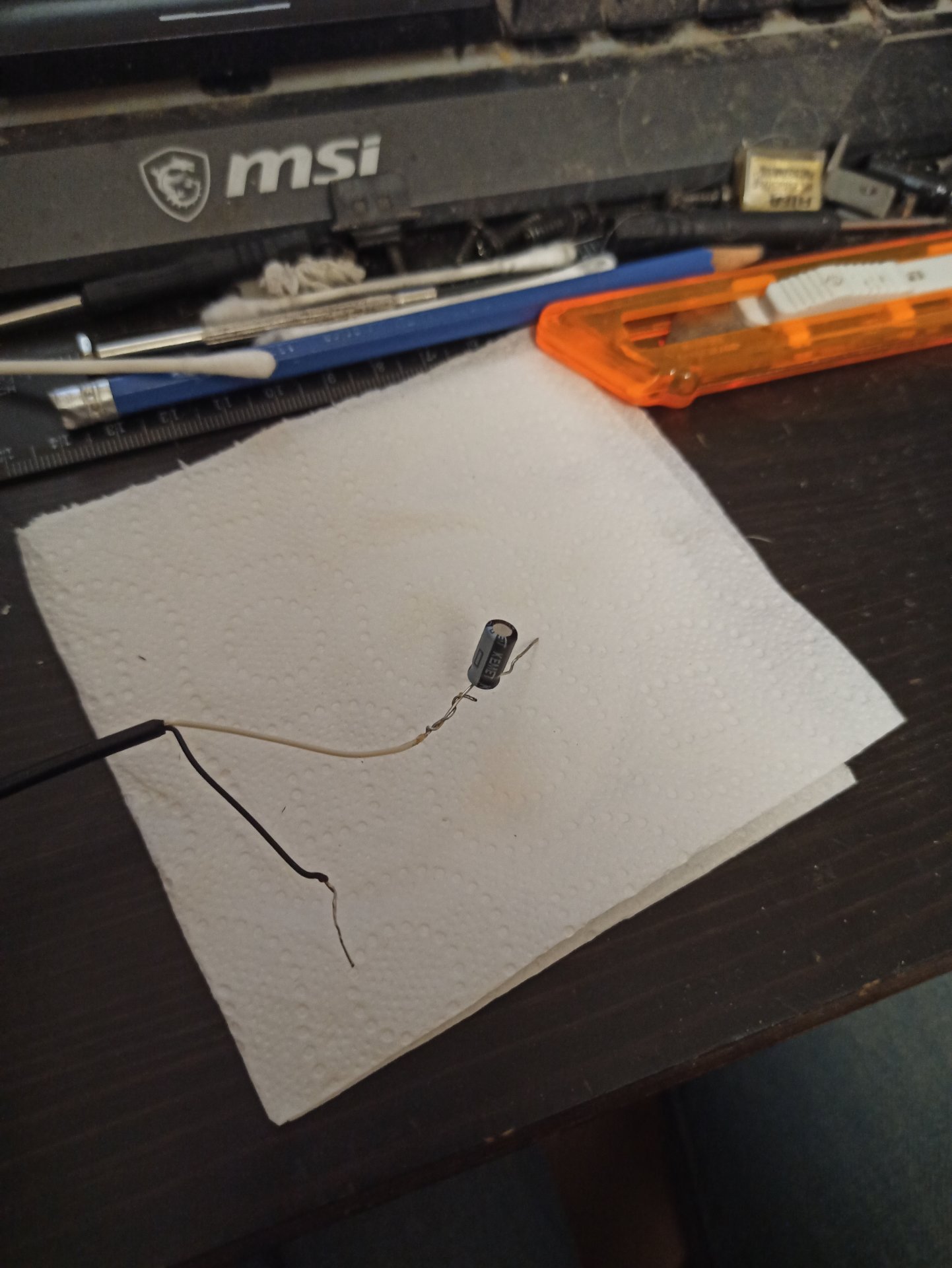

si t’as un câble RCA qui traine, tu peux te bricoler une « sonde » dans le genre là :
tu gardes un côté avec la fiche RCA que tu rentres dans ton sony, et l’autre côté tu fais comme mon exemple. pour le condensateur, le côté positif sert de pointe de touche.
sa valeur importe assez peu, mais 50V pour la sécurité.
et maintenant grâce à ça… tu peux essayer de retrouver la video, et pareil pour le son.
en fait ce que ce serait bien, c’est de voir ce qui sort apres l’émetteur suiveur « TS953 ».
concrêtement, c’est un transistor qui donne la courant nécessaire pour une entrée vidéo chargée à 75 ohm.
c’est là que t’as le plus de chance d’avoir un résultat si vraiment tu ne peux plus utiliser les câbles.
il faut juste trouver la broche de sortie de ce transistor, qui je pense doit être assez commun, comme un BC548 par éxemple.

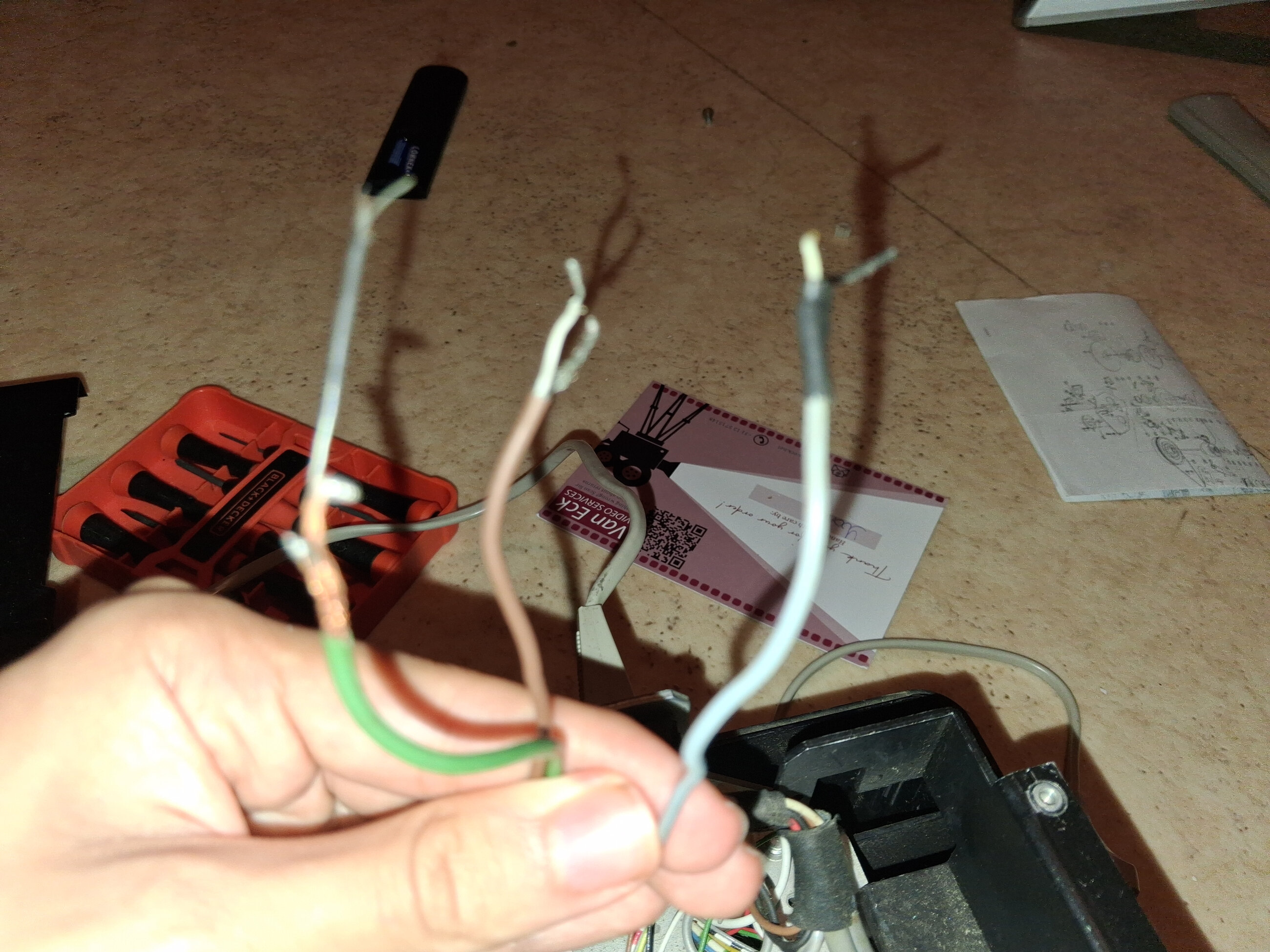

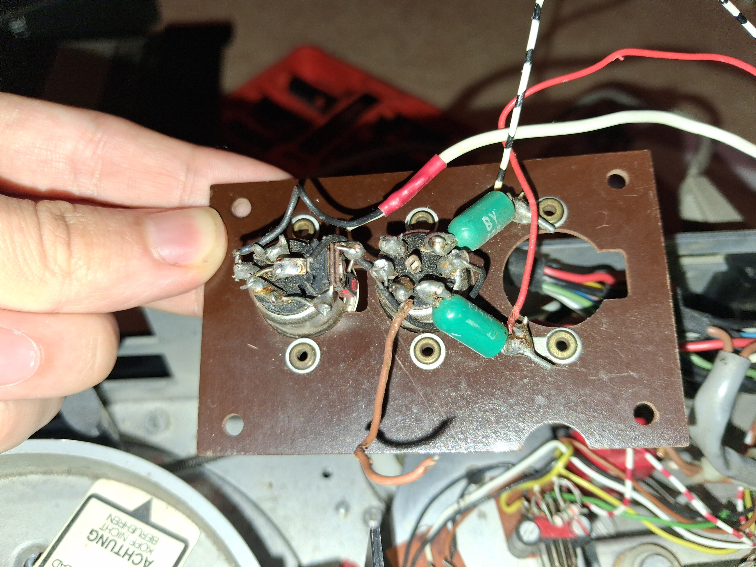

Tu tapes dans le mille ! :pensive_face:
Voila la situation en images: d’abord derriere les sorties BU4 et BU5, et ensuite les 3 fils coupés.
