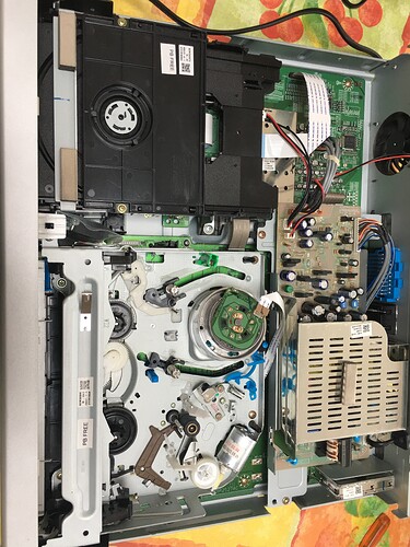

Bonjour à tout le monde, je suis tout nouveau sur le forum ^^

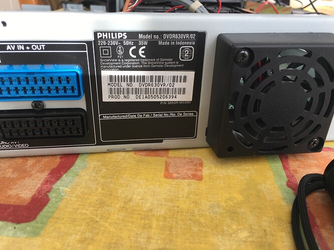

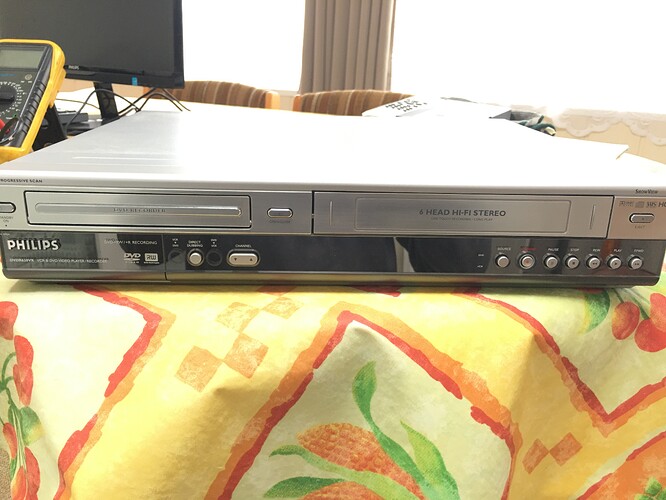

Voilà j’ai récupéré un magnétoscope qui fait DVD et VHS modèle Philips DVDR630VR/02 qui a un petit soucis.
Lors de la mise sous tension, tout à l’air normal, le ventilo se met à tourner un peu, le lecteur DVD aussi, rien pour la partie VHS et ensuite l’appareil se met en veille. Jusque la rien d’anormal ( je pense ). Mais si j’appuie sur le bouton on, l’appareil se lance un peu puis on voit très brièvement la led concernant la partie VHS s’allumée et l’appareil se remet en veille direct. Un élément serait-il en court circuit ou autre ??
Par contre si l’appareil est en veille et que j’utilise la touche pour éjecter un DVD, l’appareil s’allume, le lecteur s’ouvre et la led concernant la partie DVD s’allume. Je met un DVD et la tout fonctionne je peux lire et regarder un DVD correctement.
Si j’appuie sur le bouton pour passer de DVD à VHS bim l’appareil se met en veille direct
Quelqu’un aurait-il une idée ?
Merci par avance pour vos idées :slight_smile:

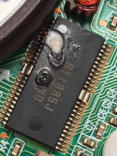

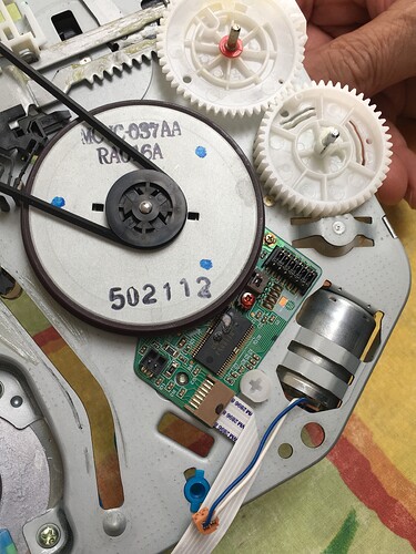

Alors en voulant nettoyer le contacteur switch je me suis aperçu que sous la partie mécanique du système VHS, il y a un circuit imprimé et il y a un composant qui a du claqué ! De ce que je vois ce serait le circuit du moteur cabestan ou quelque chose comme ça. Je mets une photo
C’est vraiment le boîtier epoxy qui a eu chaud ou c’est un genre de colle ou de graisse qui aurait coulé sur le composant ? Il faudrait gratter pour être sûr.
On dirait bien que ça a chauffé et il sent un peu le cramé… et il fait un peu gonflé. Oui a ce moment la je peux essayer de gratter un peu histoire d’être sur. Merci pour votre réponse
Ce qui empêcherait de faire tourner le moteur du cabestan, alors ?
vu la photo du circuit il a pris chaud ! même les patte on chauffe : il faudrait trouver a le remplacer
Sanyo LB11885J
pas facile a trouver …
C’est le circuit de commande du moteur
