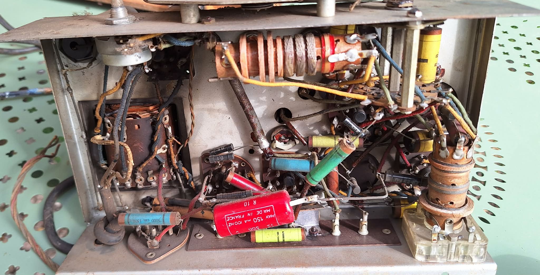

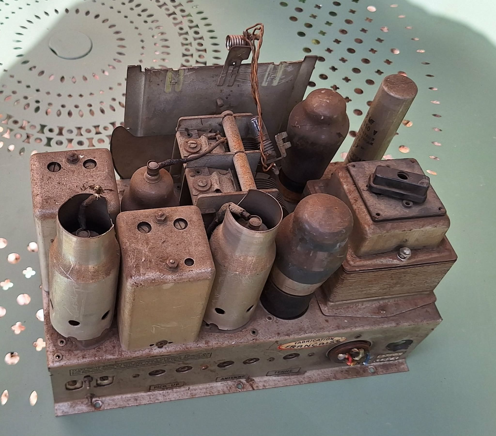

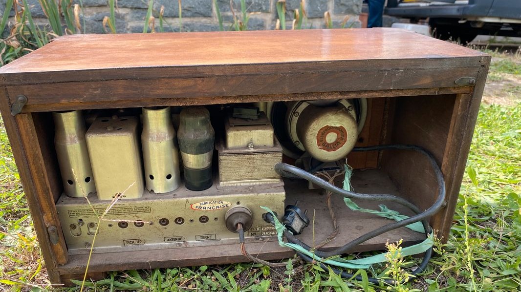

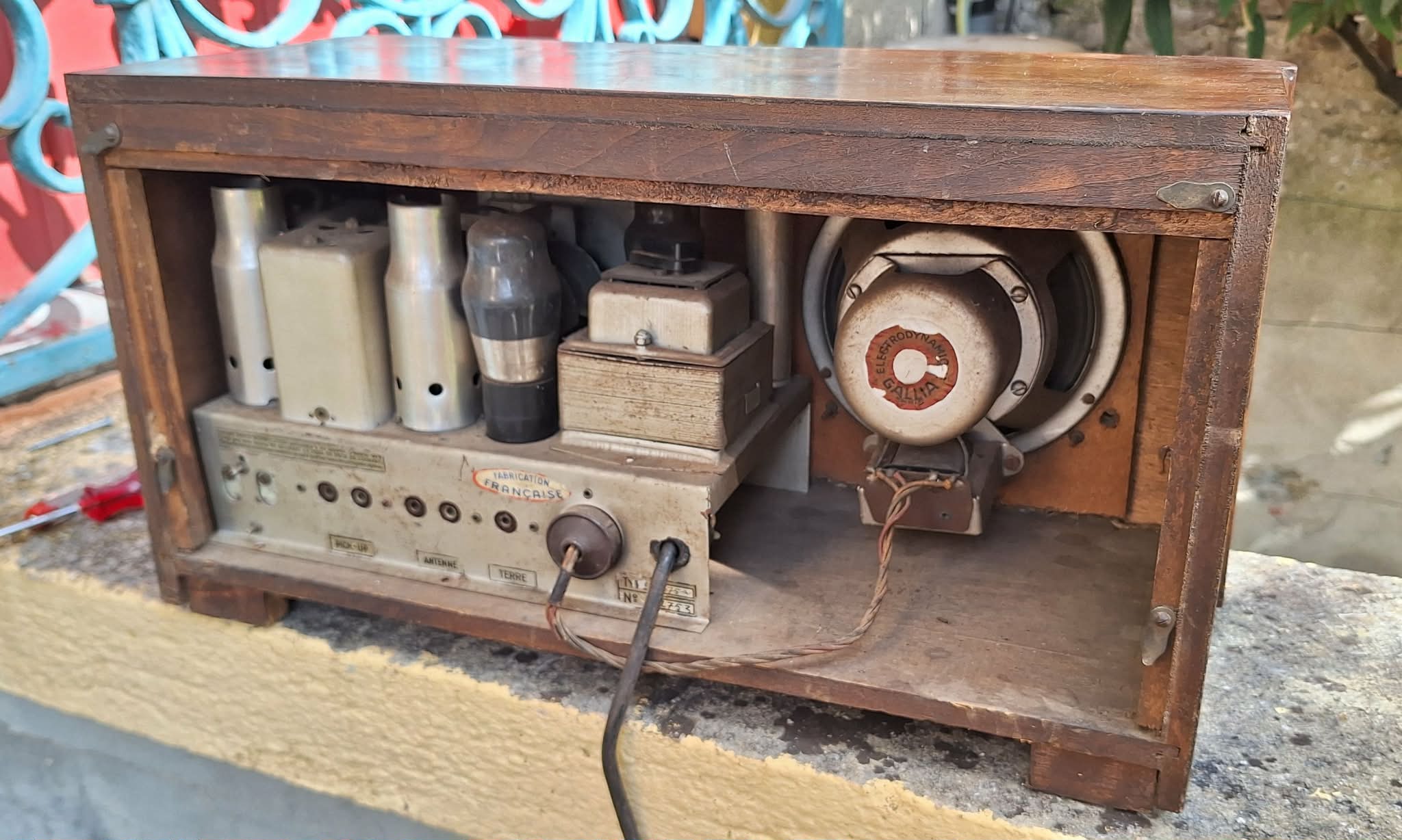

Voici une photo de la face arrière. Cela donne-t-il des informations sur le type de fabricant et l’année du poste ?

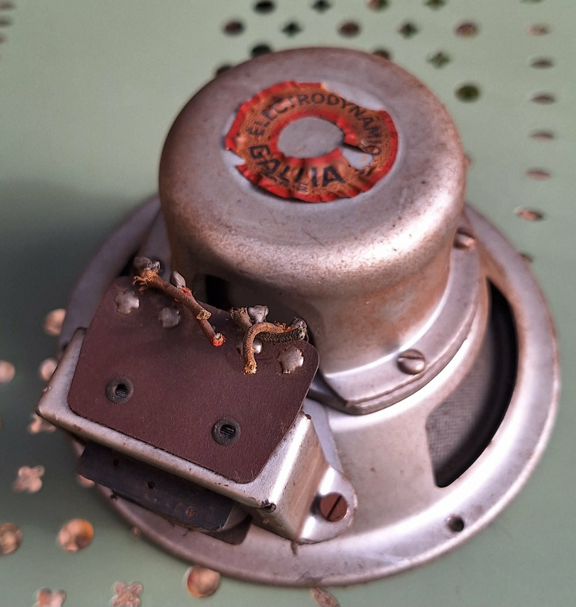

HP « électrodynamique Gallia »
Bonjour et bienvenue. serait il possible d’avoir une photo de la plaque signalétique en bas à droite du châssis. il a existé un modèle Romavox cité sur philco forum, malheureusement pas de photo.
Il ne s’agit probablement pas d’un poste monté par un amateur ou un petit artisan (assemblages par rivets ou oeillets et non par vis) mais c’est probablement une fabrication d’un petit constructeur local (il y en a eu plein à cette époque en france dont certains n’ont produit que quelques postes puis “disparu sans laisser d’adresse” )
Peut être faudrait il sortir le châssis (oter les boutons et débrancher le haut-parleur) et relever les numéro des lampes (en veillant a ne pas les effacer) pour tenter de trouver d’autres indices sur le châssis …Ou faire une recherche par jeu de lampes.
le poste n’a pas de carton arriere ??
relever le jeu de tubes
attention le marquages des tubes s’effacent facilement

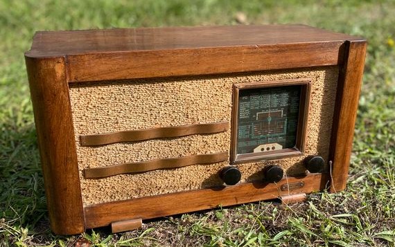

a vue de nez je dirait années 45

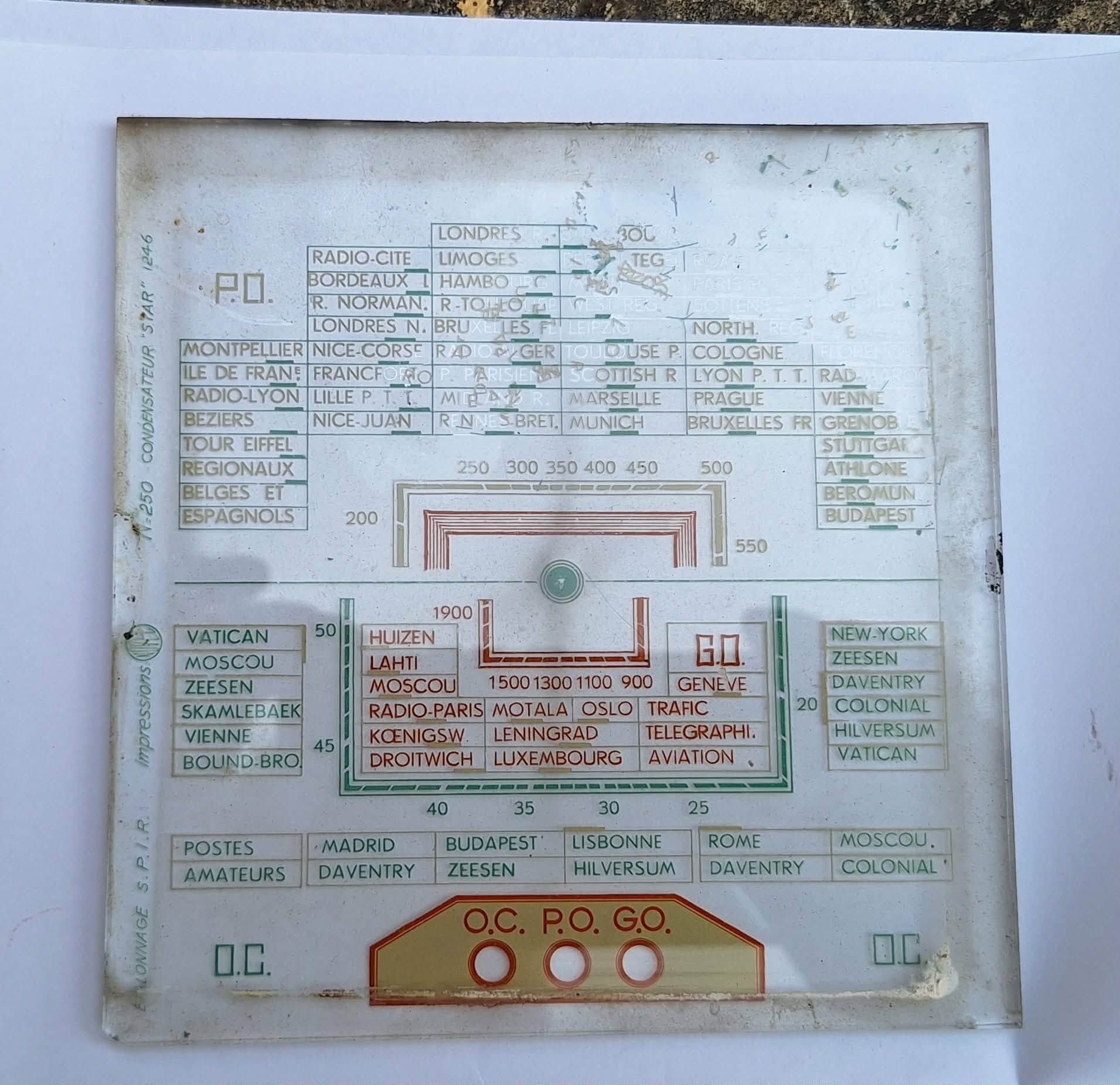

faudrait un photo nette du cadran ou on puisse lire les station , ça aide a la datation

Ancien poste de radio ROMAVOX de 1937
Un objet rempli d’histoire mes grands parents ont écouté l’annonce du débarquement sur ce poste!
Forcément, libellé comme ça, c’est plus vendeur. :hugs:

Façade en bas a droite, n’est-il pas une plaque signalétique ?
Fabrication Française et N° de série (j’arrive pas a les déchiffrer)

Une certitude, ce poste vu sa trombine est de la fin des années 30, le relevé du jeu de lampes devrait nous éclairer.

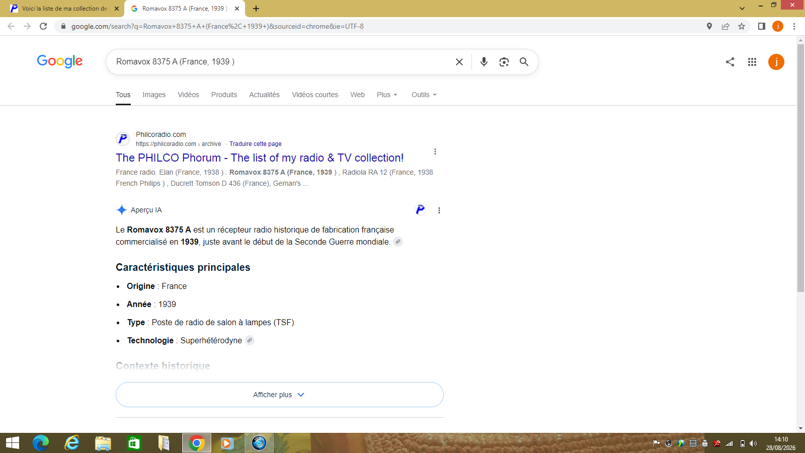

L’ I.A. nous indique également également ceci:
“Un de leurs modèles connus est par exemple le récepteur Romavox 8375 A, sorti en France en 1939”.

Bonsoir, désolé pour la réponse tardive. Je vous envoie quelques photos, si ça peux aider à dater ce poste…

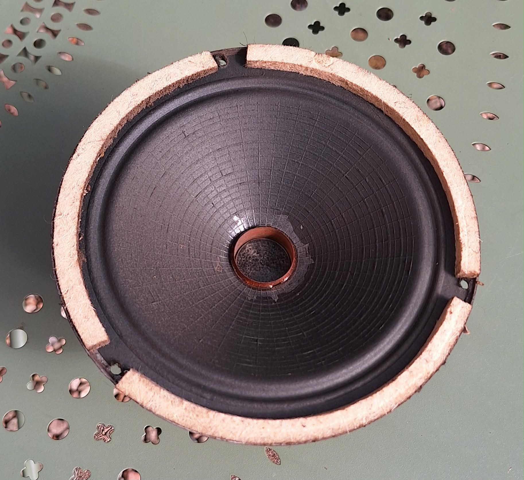

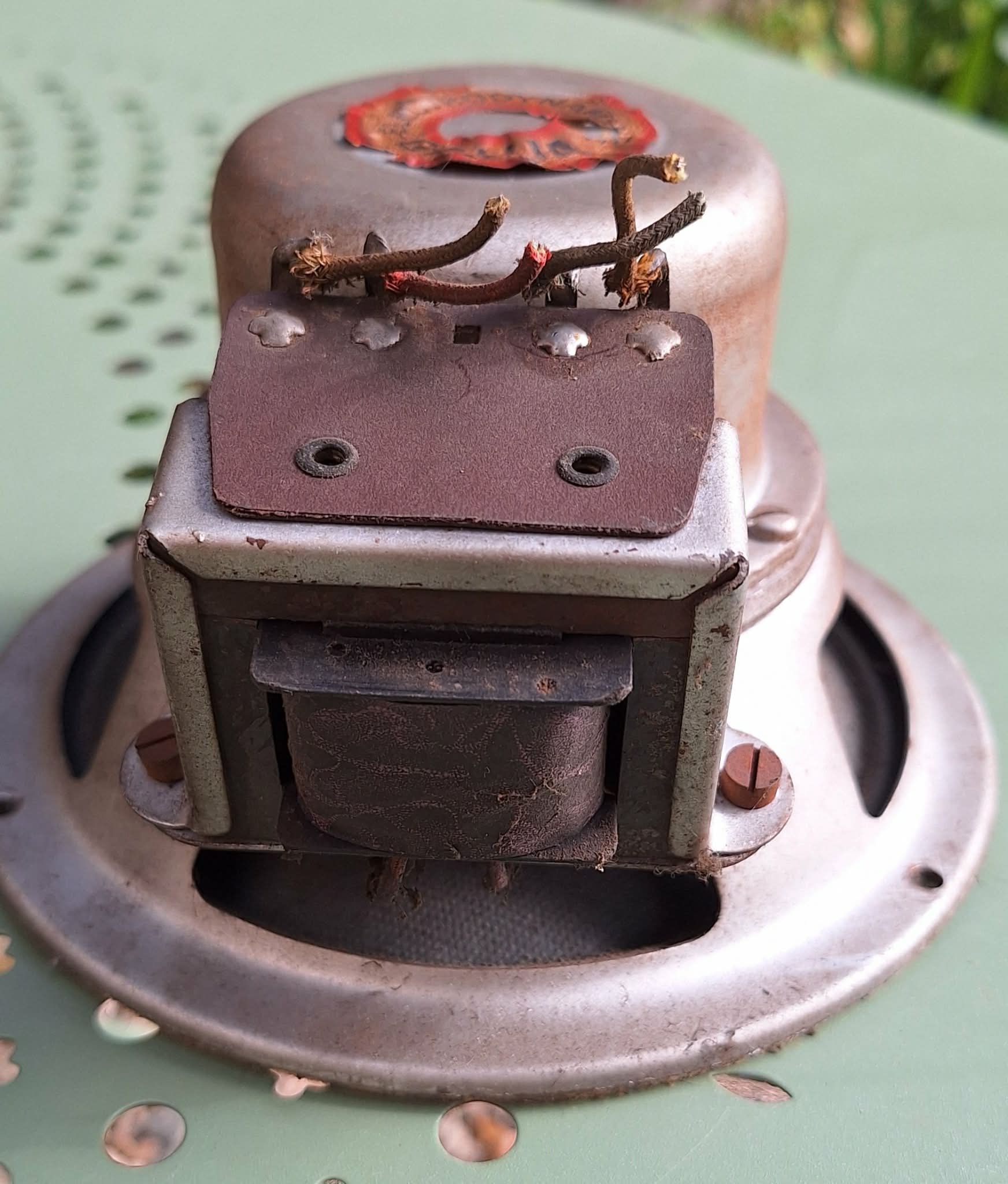

Voici une photo du HP. Il n’a pas de cache noyau… Aussi il y a ce qui ressemble à une grosse self à noyau de ferrite branché dessus…
Concernant le cadran, je suis un peu dégouté. Je l’ai à peine touché et les inscriptions se sont détachées du verre! Est-ce que les stations inscrites permettent de dater le poste comme vous l’avez suggéré ?
Sinon, il faut maintenant que je trouve un moyen de remplacer ces inscriptions… Je pense pouvoir refaire l’image avec les inscriptions. Il faudrait ensuite que je trouve un moyen de les imprimer. Il existe des films transparents imprimables, de différentes matières, autocollants ou non… Est-ce que vous auriez un conseil svp ?
C’est la bobine d’excitation
a cette epoque les HP n’avaient pas d’aimant permanent mais un electroaimant
et aussi le transfo de haut parleur qui adapte l’mpedence du tube a celle du HP
