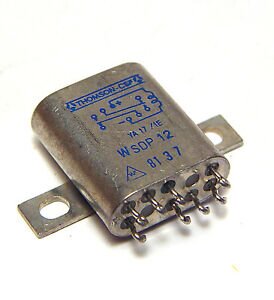

celui (ceux) de la photo serait parfait !
Je vois qu’il est polarisé donc surement diode de roue libre intégrée ?..
