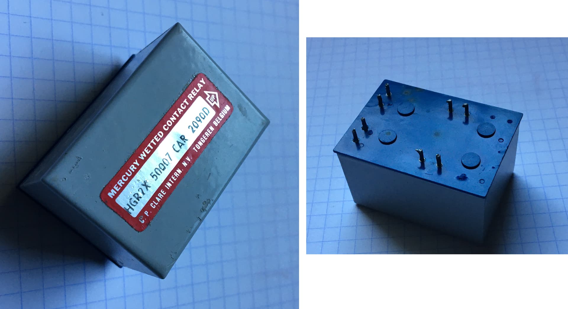

voila les relais mouilles au Hg 2 x R/T
pour les 1 x R/T je cherche …il t’en faudrait 8 si le compte bien

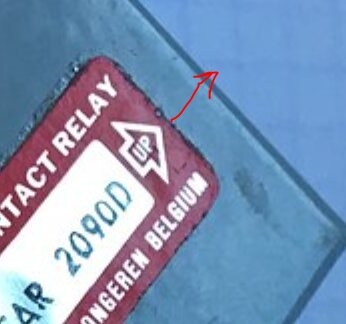

les relais Hg la fleche obligatoirement dirigée vers le haut
les relais CSF et thomson , position de montage indifferente
OK pour la flèche je pourrais donc les monter verticalement sur la plaque arrière du châssis .
n’importe ou pourvu que la fleche soit en haut
sur ou sous le chassis sur une equerre
