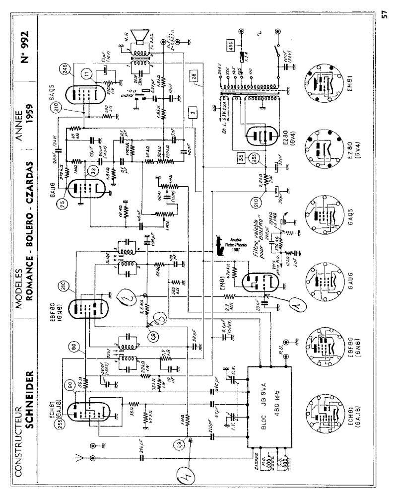

Je possède un récepteur à lampes SCHNEIDER de type romance 59. le poste fonctionne correctement sauf que l’indicateur d’accord ne s’allume pas, on devine dans le noir un peu de vert.
j’ai remplacé la lampe mais c’est identique. J’ai controler les diverses tensions et la seule qui n’est pas correcte est la tension appliquée sur la grille entre la capacité de 20 nano et le résistance de 2,2 Mégohms, elle est
de - 0,27 volt alors qu’elle doit être comprise entre -1 et -10,5 volts. j’ai controlé les composants ajacents, résistances de 5,6 mégohms, 56 et 560 kiloohms et ces résistances sont bonnes. Par contre la tension qui est marquée 0,9 volts sur le schéma n’est que de 0,5 volts.
Pourriez vous me donner une piste pour résoudre mon problème.

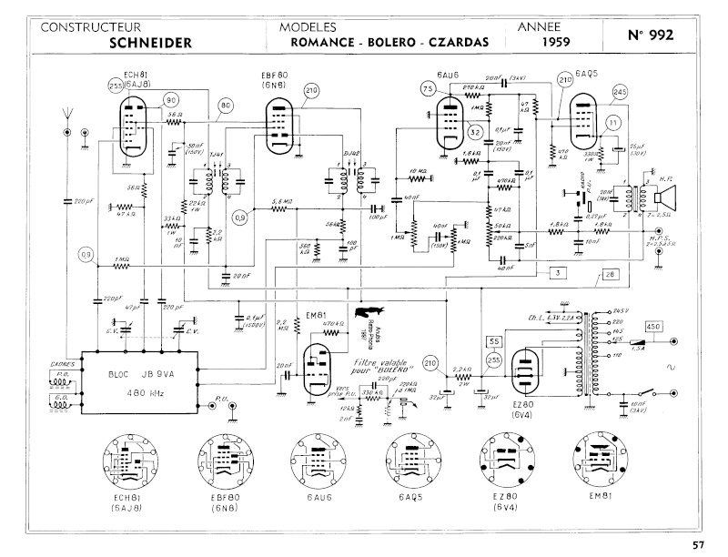

Ci joint le schéma.
Merci d’avance.

Quelle est la tension sur la 470KO en broche 7 de la EM81 ?
Et celle sur la cible en broche 9 ?
Avez-vous vérifié la 470KO ?
La tension à la borne 9 est de 296 à 300 volts et celle à la borne 7 est de 46 à 49 volts.
La résistance de 470 Ko est bonne.

  • avez-vous vérifié la 2,2 Mohm ?
  • avez-vous vérifié que le condo de 20 nano ne fuit pas ? (remplacez-le si vous n’êtes pas sûr… comme il est sur un circuit à assez haute impédance, une fuite, même faible, peut empêcher l’EM81 de fonctionner)
  • avez-vous tenté d’injecter une tension directement sur la grille de l’EM81 ?
  • êtes-vous sûr de la lampe de remplacement ? Je suis d’accord avec Pierrot, les symptômes que vous décrivez pourraient bien être ceux d’une lampe épuisée…

Je vois bien le condensateur de 20 nano ( celui sur la grille de la lampe EM81 ), mais je ne vois pas celui de 100 nano.

Vous remontez le circuit de grille de l’EM81, et vérifier les valeurs des composants de la CAG, la 5,6 MOhms, le 20nF de CAG à changer, la 1 MOhms, n’hésitez pas à changer les résistances qui sont à 1/2 watt et de faible coût. Souvent l’oeil reste insensible car la CAG fonctionne mal, et à tous les coups on change aussi la 470 kOhms de polarisation de l’EM81, surtout sur ce type de Schneider où lers polarisations se font par le retour de grille.

Attention les 2 condos autour de la 56 kOhms font 100 pF.

Il faudrait que vous mesuriez la tension détectée (qui donne la CAG) au pied du second transfo MF au point commun des résistances de 2,2MO, 5,6MO et 560KO.
Est-ce que cette tension varie entre 2 stations ?

J’ai mesuré les différentes tensions aux points indiqués sur le schéma, j’ai noté les maxi et mini.
Pour répondre à « pierrot du 82 » les codensateurs que j’ai mis ne sont pas neufs je n’en avais pas sous la main.
points
  1. 0,530 à 0,540 volts
  2. 0,432 à 0,461volts.
  3. 0,677 à 0,667 volts.
  4. 0,825 volts stable
    En fait la variation aux différents points est très petite, sur la fiche technique de la lampe il est annoncé une variation de grille de -1 à -10 volts.

Après tout ça, peut-être vérifier le support et le tube EBF80 (substitution ). Entre noeud précité 3 et masse, hors tension, vous devriez avoir une R infinie, de même qu’entre noeud 4 et masse.
Le support +/- charbonneux ou une diode de l’EBF80?
Voire le 220 pif de liaison au circuit d’accord du bloc?

J’ai mesuré les différentes résistances aux différents points, comme me l’a dit " simscol " et je trouve en déconnectant le fil qui va du bloc d’accord à la résistance de 560 Ko et de 56Ko car entre ce fil et la masse il ya 1,2Ko mais comme je n’ai pas le schéma du bloc d’acoord, je ne sais pas si c’est correct.
point
2) 616Ko soit les deux résistances en série de 560 et de 56 Ko.
3) 6,25Mo soit le total du 2 la résistance 5,6 %o
4) 7,30Mo soit la valeur au 3 et la résistance de 1Mo
Donc ces mesures sont logiques c’est la somme des résistances en série.
A un moment j’ai débranché le condensateur de 20Nano qui va à la masse et lorsque j’ai touché au point 4 du schéma, avec mon controleur sur mesure de tension continue, la lampe EM81 s’est modifiée mais sans changement avec la variation de l’accord elle est restée dans le même état soit environ éclairage à la moitié du tube, en mettant la pointe de touche de l’autre coté de la résistance d’un Mo, la lampe est revenue comme avant.
Durant ces essais, la tension grille de la lampe EM81 passe de - 0,7 volts à -2,7 volts et même à un moment -4 volts. j’essaierai avec une capacité de 20 nano neuve pour voir si ça change, mais je dois aller à 40Km pour la chercher donc je vais attendre.
En regardant le bloc d’accord, je me suis aperçu que les noyaux de 4 bobines ont été touchées car la cire n’est plus présente, un dérèglage du bloc d’accord doit certainement aussi influencer la lampe EM81.
