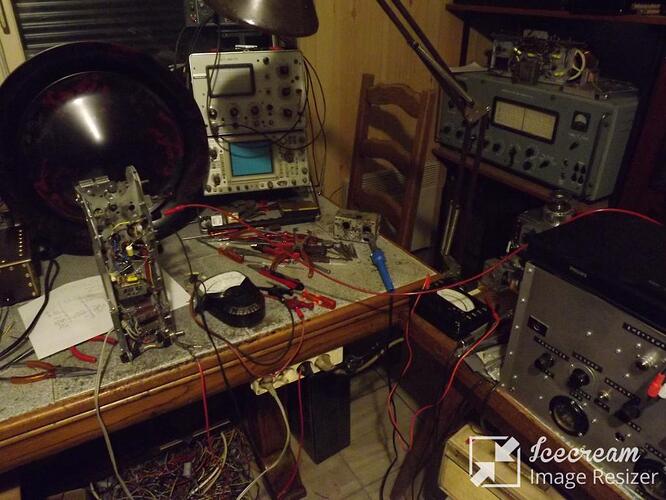

Mayday... à bricoler

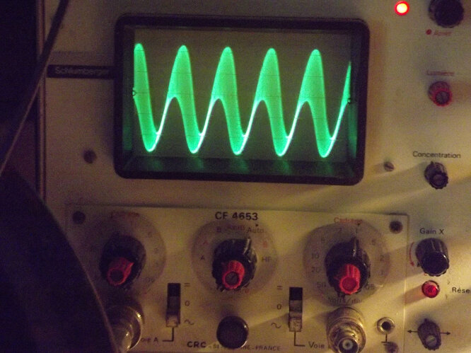

Augmenter la 150 Ω de cathode…
Ca va calmer la BF en même temps; à éviter.
Exact, pas fait gaffe qu’elle était commune.
Dans ce cas, une R en série avec le 560 pF.
Je vais essayer cela, réduire la capa ou mettre une R en // mais quel ordre de grandeur?
En tous cas je suis content de cette bidouille. :wink:
Surtout pas en //, malheureux !!!
En série avec le 560.
Excuse; je pensais série mais pour la valeur?
Essaie une R ajustable de 10K, comme ça tu pourras ajuster ta réaction.
OK, à demain…

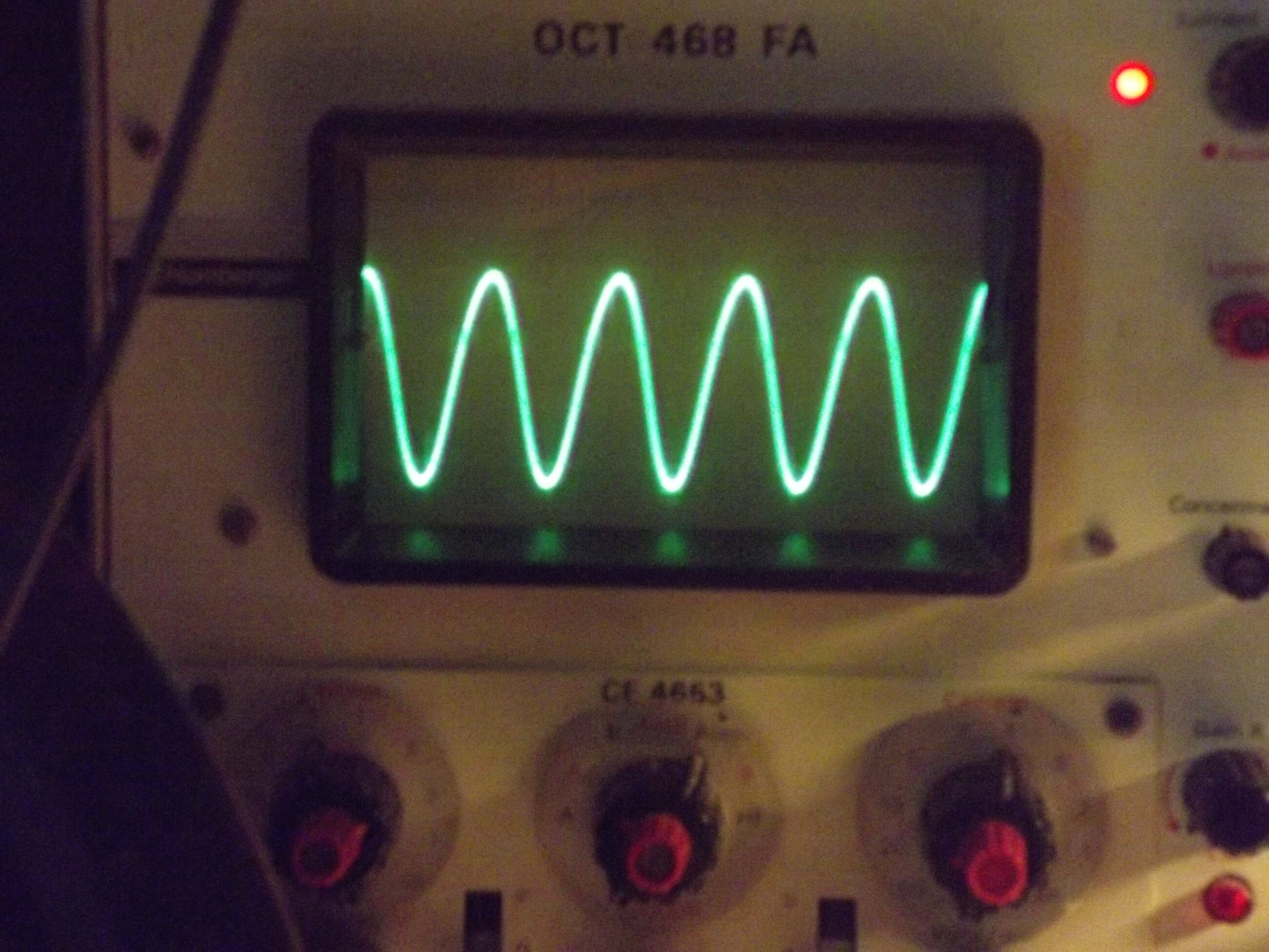

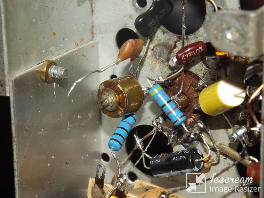

J’ai mis, en série avec le 560pF, ce petit pot. ajustable qui fait 12.000 Ohms (au maxi).
C’est beaucoup mieux; il y a encore un p’tit défaut >>>

Avec ce morceau de fil rouge d’un mètre, on capte bien à l’autre bout de la maison et tout çà avec une seule ECH81.

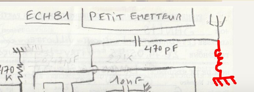

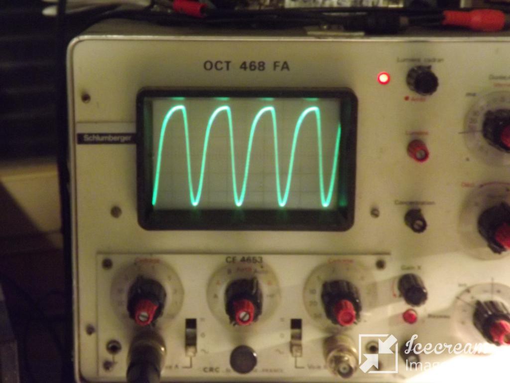

En pinaillant un peu, j’ai maintenant une belle porteuse (voir la courbe) mais l’enveloppe de modulation est vraiment bizarre et pourtant l’audition est tout à fait acceptable.
Je m’en tiendrai là avec ce prototype, c’était juste pour faire mumuse et je ne suis pas déçu du voyage.
Je joins quand même le schéma au cas où cela intéresserait quelques bricoleurs débutants qui n’ont encore rien pour faire rechanter leurs vieux postes.
normal tu as une 10K qui alimente l’anode de la triode
tu trouves donc somme et produit de la HF et de la BF
pour voir la modulation essayer un flltre HF BF sommaire en sortie
un self choc entre antenne et masse
tu devrait voir sur l’antenne un signal module plus habituel
Merci Rémy, il est l’heure de bâcher; j’essaierai cela demain. :bonsoir:
Tu veux dire un filtre passe-haut?
oui bien sur
Je m’en doutais au vu du schéma.
