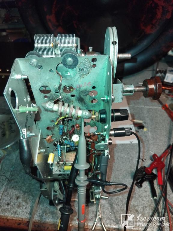

Est ce qu’une petite self moulée de 2,2mH ferait l’affaire?
Quelle fréquence, ton zémietteur ?
Salut Blaireau!
La gamme P.O.
A 500 KHz, ça ne fait plus que 7KΩ, c’est limite, mais ça va le faire.
Alors on fera comme ça, à force de faire des émetteurs je n’ai plus de 4,7 mH, il va falloir que je réapprovisionne…
Si tu mets deux 2,2 mH en série, ça fera aussi l’affaire.

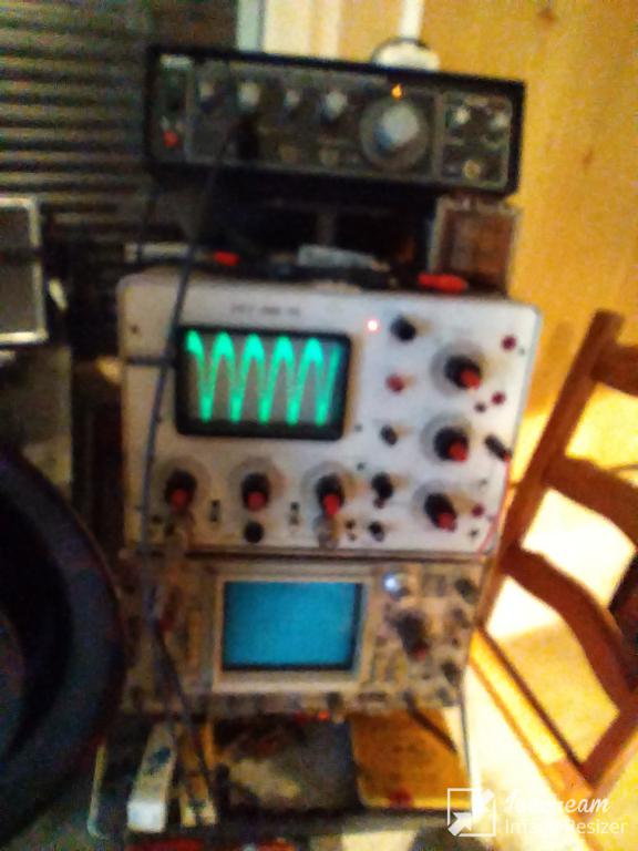

Avec 4,4 mH entre antenne et masse, ça donne cela >>>
Je terminerai avec cette petite vidéo; et pour ceux qui n’en croient pas leur yeux, ils pourront en croire leurs oreille en cliquant sur le lien youtube.
curieux que la BF n’ait pas disparue

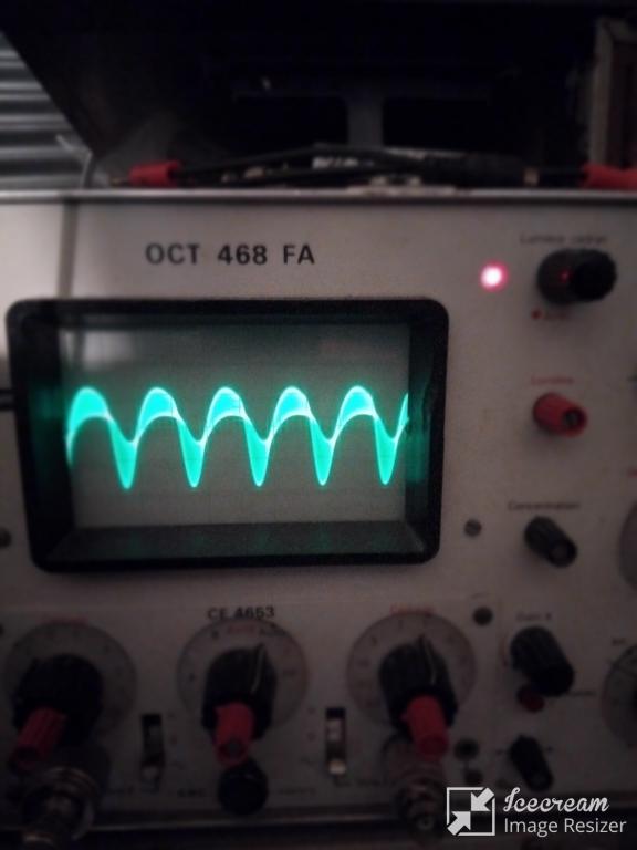

tu mesures bien sur l’antenne ?
L’oscillo balaie beaucoup trop vite, et c’est les variations superposées d’amplitude de la porteuse que l’on voit, laquelle est d’ailleurs un tantinet asymétrique. :wink:
Oui c’est sur la sortie antenne.

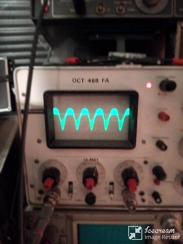

Avec autre réglage du scope >>>
La BF est bien éliminée par la self.
Compte tenu du principe utilisé, il ne faut pas espérer un signal parfait.
