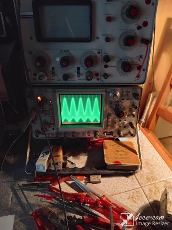

Je confirme ce que dit Blaireau , tu balaie beaucoup trop vite
Je balaie moins vite et, sans la choc entre antenne et masse, ça ressemble plus à une enveloppe >>>
Salut Toto , essaye de balayer un peu plus lentement
Pas moyen d’avoir mieux que cela >>>
Pour un oscillateur modulé directement c’est bien
Achète un autre balai ! :je_sors:
Annule et remplace le schéma avec ECH81.
Fonctionne incroyablement mieux, cette fois ci on sort de la maison et on capte toujours, mais jusqu’où?
Il faut dire que la ECF82 a une triode qui oscille fort!

Il y a une chute de tension de 12,3V aux bornes de la self de filtrage dont la résistance est de 433 Ohms.
Enveloppé pesé, ça nous fait donc une consommation de 28,4 mA pour cette ECF82 avec une HT à 228V.
