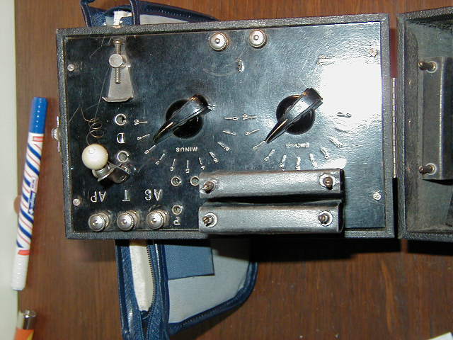

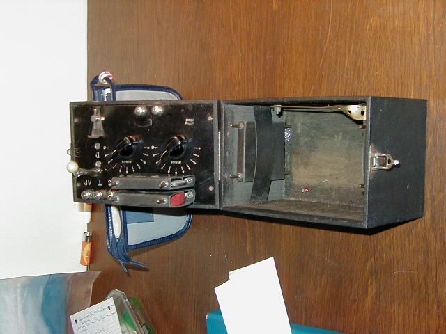

voici mes machines [thomas]
[IP:193.252.43.–]
de quand datent ces postes a galeine?
thomas [thomas lekieffre]
