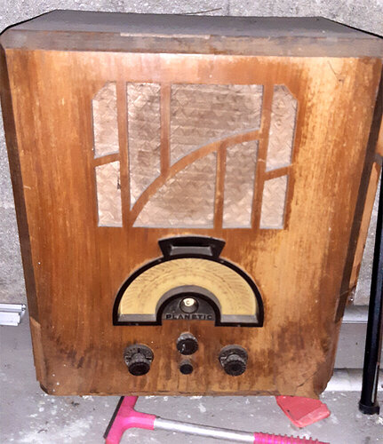

Mestre et Blatgé Planétic 8 lampes 1933

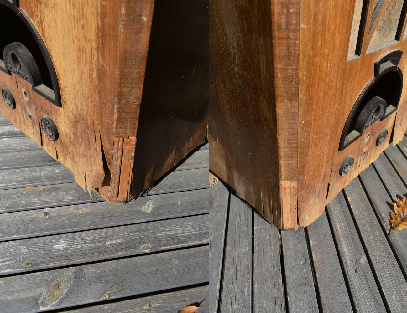

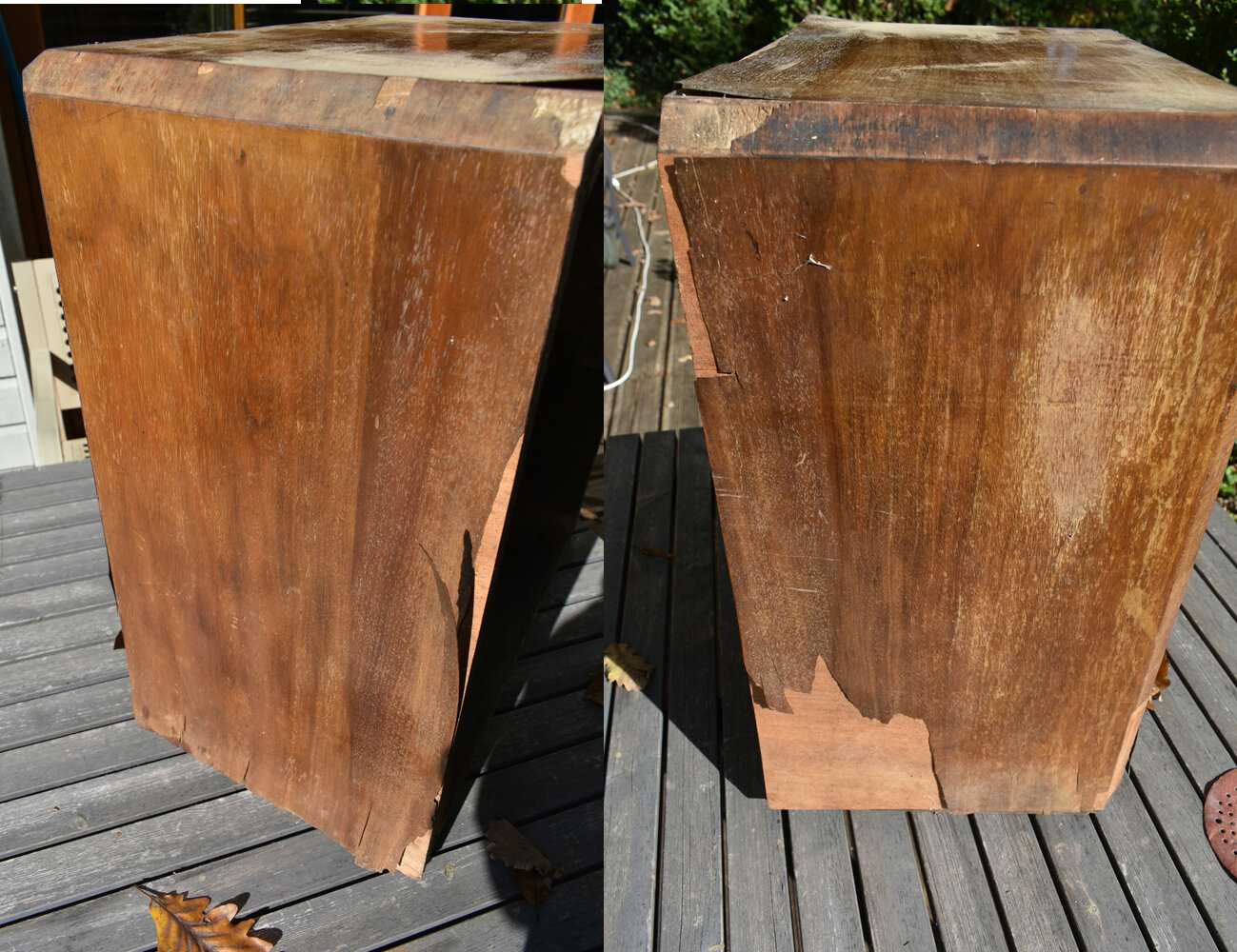

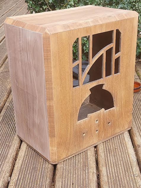

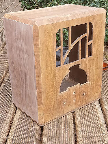

Avant de créer une nouvelle fiche pour ce beau Planétic (enfin, beau en 1933), je voulais lui redonner un petit coup de frais.
Il est complet mais la caisse est bien pourrie (récupéré dans une flaque il y a longtemps puis mis à sécher pdt 40 ans).
Le placage se décolle sur 10 cm avec de gros manques
Ca fait 3 semaines que je recolle la structure de la caisse et que je reconstitue le placage en noyer.

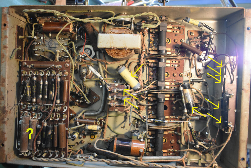

J’ai sorti le châssis. Le HP n’a pas l’air d’origine (trous de fixations différents)

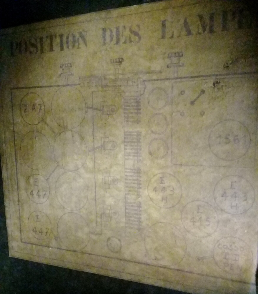

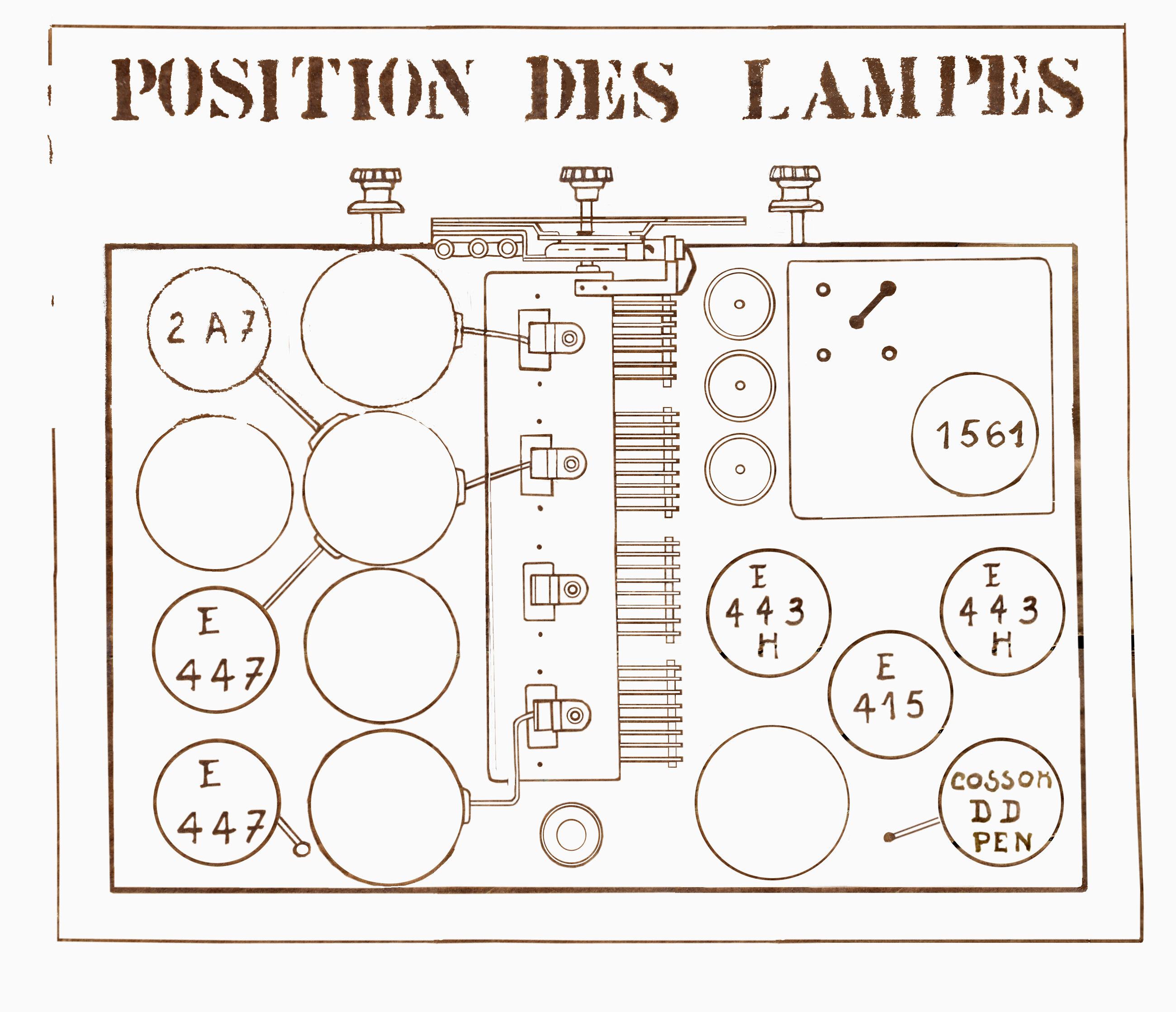

Il y a la position des lampes sur une étiquette collée dans la caisse qui est devenu presque illisible.
et après un petit coup de Photoshop
On a confirmation que ce poste était monté d’origine avec un mélange de douilles Européennes+ Anglaises+ Américaines.

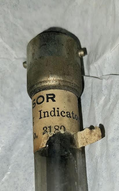

Il est équipé d’un petit indicateur au néon marqué:
Cossor « Neon Tuning indicator » Cat. N° 3180 (avec un culot B15)

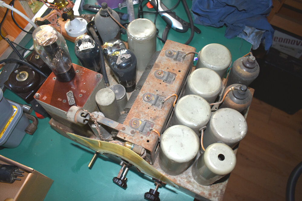

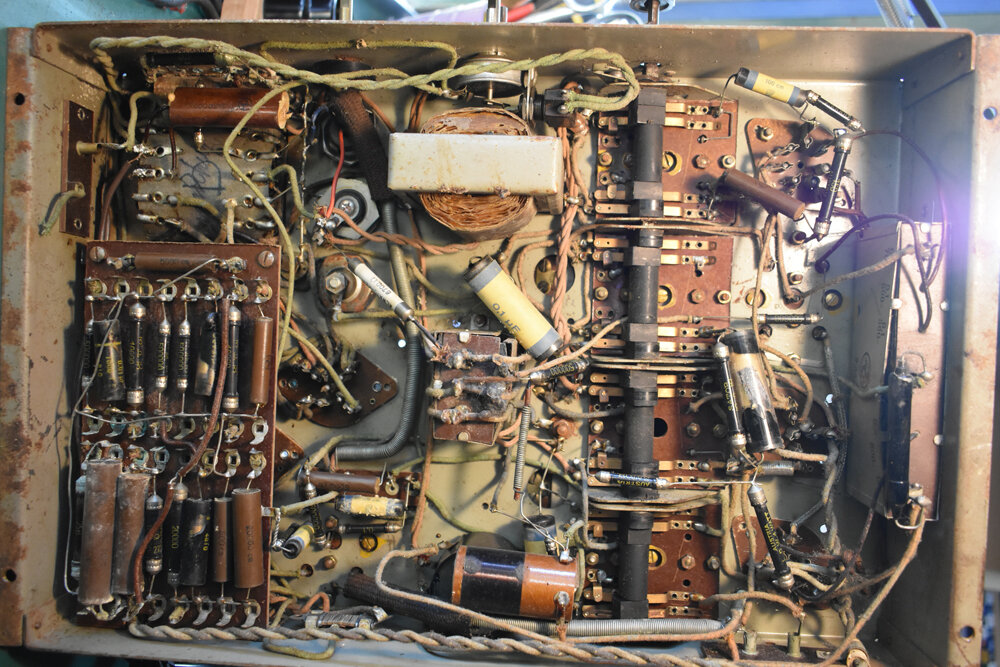

Gros chassis 7 lampes +valve
C’est le même châssis que celui des modèles Impérator avec PU et que celui du Erwa de @Lebouseux dépanné l’an dernier (avec, en particulier, la réfection complète du transfo). Ce transfo n’a pas l’air d’être en CC.
J’ai ôté toutes les lampes et mis une 110w en série. Ca n’illumine pas et ça ne chauffe pas.
Avec toutes les lampes remontées ça ne chauffe pas non plus et pas de CC. Par contre aucune réaction quand on chatouille la prise PU avec volume à fond.

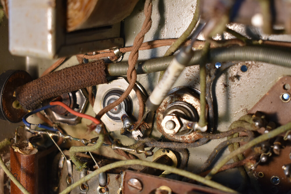

Avant de solliciter vos conseils pour le dépannage, je pense changer les câbles du HP qui sont tout secs et dénudés, tout prêts à faire des étincelles et des CC, surtout au niveau de la traversée du châssis.
Je voulais aussi changer les 3 gros filtrages dont 2 datent de 1933 et le 3eme à peine moins.
les inscriptions sur les condos sont illisibles, et donc sans schéma je me réfère à un schéma proche (Radiomuse Opto35-36) fourni par @Radiolo pour le dépannage du Erwa équivalent
Est-ce que je peux me contenter de 3 condos 10ųF 450v en remplacement? Sinon j’ai du 22ųF.
Est-ce qu’il y a un risque pour la valve avec du 22 ?
Merci d’avance pour vos conseils

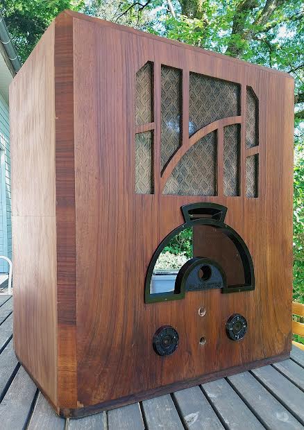

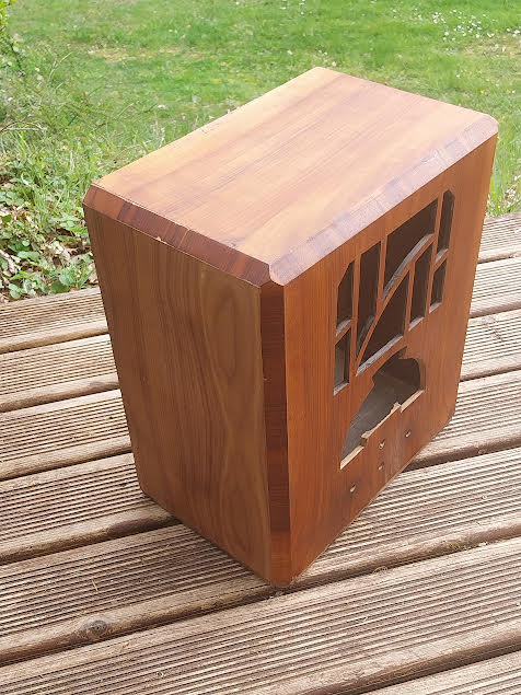

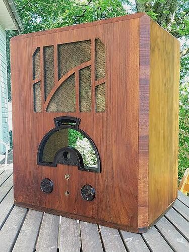

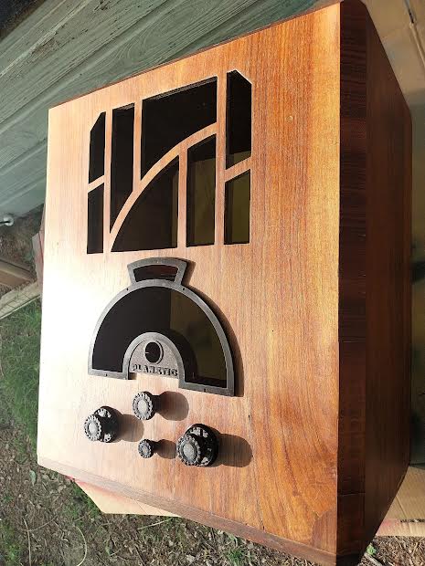

J’ai terminé la caisse; y’a encore des défauts mais il est déjà plus présentable.
A l’usage je me rend compte que le placage noyer que j’ai rajouté n’a pas la m^me couleur que celui d’origine :face_with_raised_eyebrow:
Mais une fois passé au Starwax ça s’estompe un peu.
J’ai pu récupérer le tissu du HP d’origine qui est devenu tout fin par endroit. Je l’ai bien dépoussiéré et retourné avant de le recoller. On voit moins les trous… et les motifs dorés sont plus visibles sur l’envers …
J’ai même passé les pièces en bakélite au Starwax ça marche plutôt bien.
8 « J'aime »
Il a grande allure. Chapeau MR l’ébéniste.
Merci pour ces encouragements, c’est sympa ! Mais il ne faut pas trop regarder les détails ! Je ne suis pas près de faire mon « Tour de France »
C’est vrai par contre que je partais de loin
Sur cette photo on voit bien la profondeur de la flaque d’où il vient :wink:

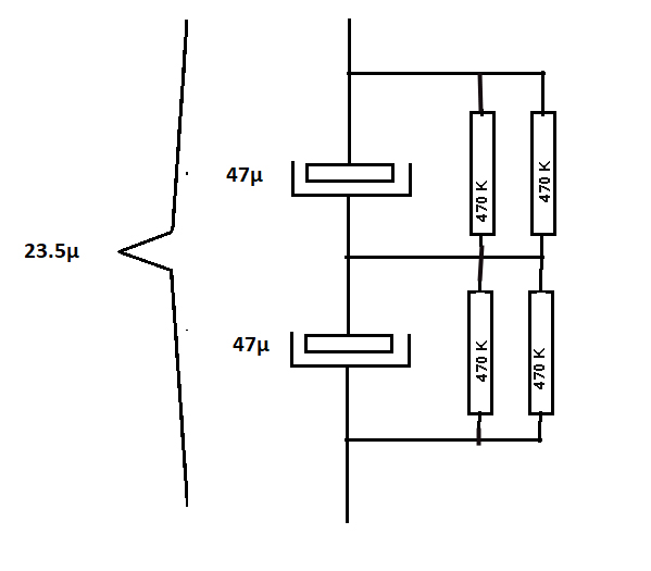

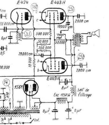

J’ai relu les archives et je vois qu’il fallait prévoir du 550V pour le premier filtrage ;
Rémi a proposé ce schéma pour remplacer ;
Pourquoi doit-on rajouter les résistances R 220 KOhms ? et quelle puissance ?
Pour les filtrages qui suivent est-ce qu’on doit aussi passer en 550V ?
d’abord pas 220 ohms mais 220K
c’est pour garantir que la tension sera repartie equitablement entre le deux capacites
Ok ! Merci
J’ai vu le K une fois le message parti ! Comme souvent :thinking:
tu as le crayon pour editer et corriger
Si je mets des 470K 0,5 W en parallèle montées comme ça
ça me fait du 235K en 1W ? Est-ce que ça le fait ?
oui les valeurs ne sont pas critiques
cela fonctionnerait probablement avec des 470K a la place des 220K
si les capas ne fuient pas trop
Ok merci !
verifie quand meme que tes 470K tiennent au moins 250V service
voir la notice du fournisseur de R
J ai remplacé les 3 filtrages

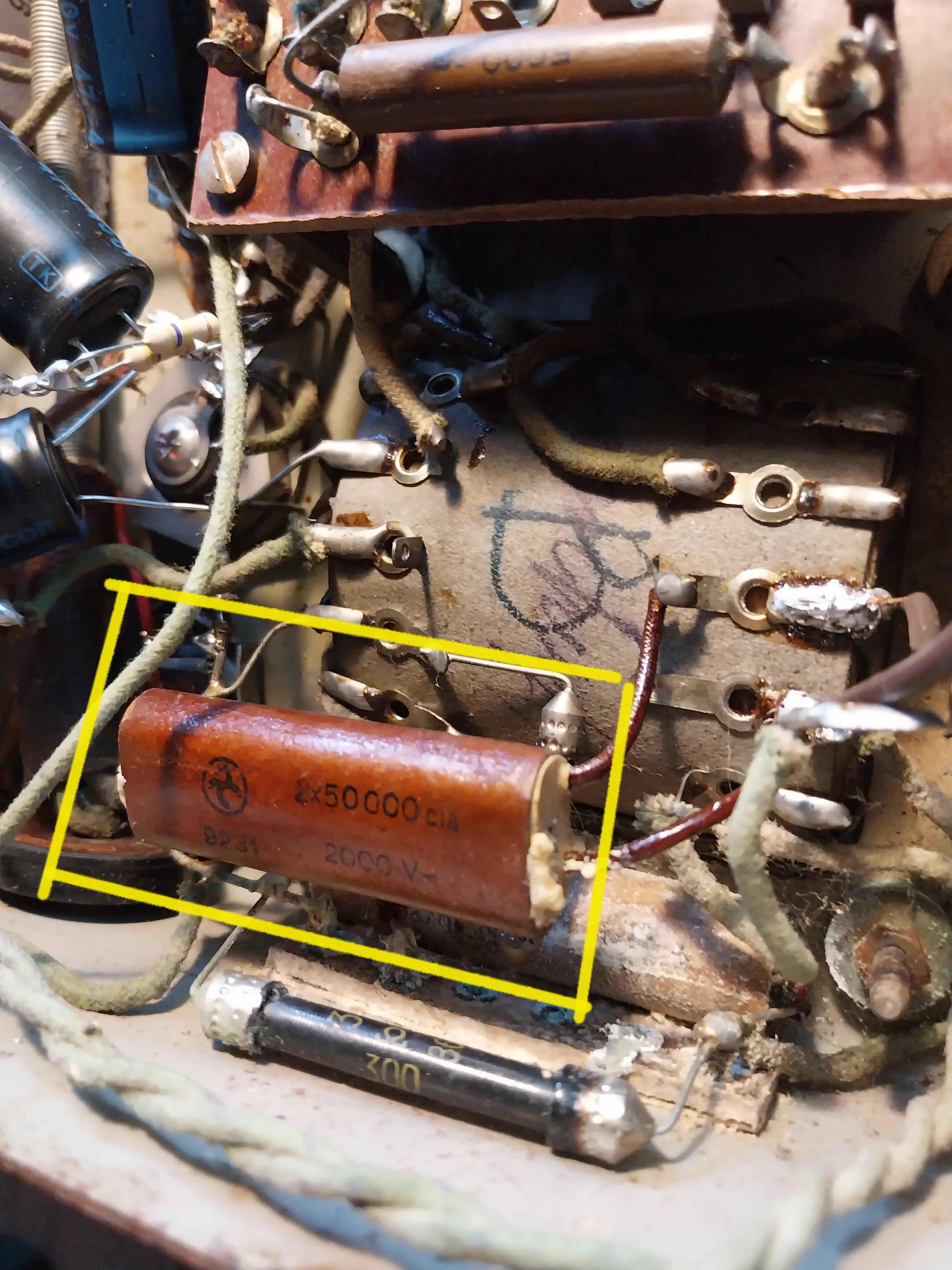

Est-ce que je dois enlever ce condensateur double situé sur le transfo entre secteur et masse ?
ce condensateur entre secteur et masse contribue a l’antiparasitage et a améliorer la réception, mais avec le grave danger qu’a la moindre défaillance , il peux mettre le courant du secteur au châssis !
Certains préconisent de le virer, d’autre de le remplacer , pour ma part je le remplace systématiquement (valeur peu critique, 10 à 30 nF , mais devant être prévu pour 275 à 300V alternatif , et de classe X2 spécial antiparasitage secteur …Surtout pas un 400V courant continu même si certains prétendent que ça suffit !)
Si on se fiche des réceptions radio (utilisation uniquement en P.U) ou si on a la chance d’avoir un secteur propre (rare !) on peux le virer .
vaut mieux vu son age il pourrait te faire des entourloupes
pas forcement a remplacer le poste peut tres bien fonctionner sans
en remplacement si tu y tiens du X2 est necessaire
Ok je l enlève
merci pour vos réponses
quand il n y aura plus que des problèmes de parasites …
Est-ce que je dois systématiquement changer tous les condensateurs en haute tension avant de remettre sous tension ?
d’autant plus qu’ils ont coulé gonflé…
sachant que j’ai déjà remplacé les 3 filtrages
remplace aussi la capa de liaison grille 1 de la finale BF
et demarre d’abord sans la valve
puis avec la valve sans les autres lampes
et avec une lampe filament de 75W en serie sur le secteur
cela evite bien des avanies
