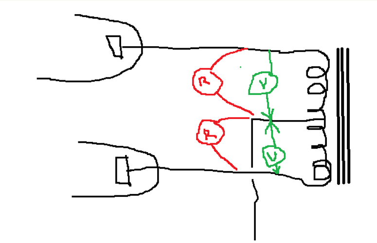

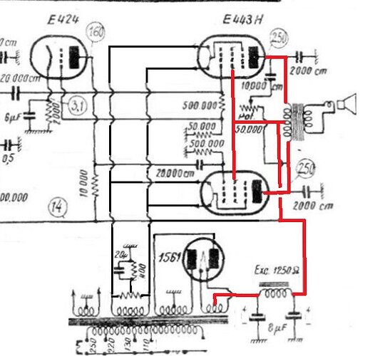

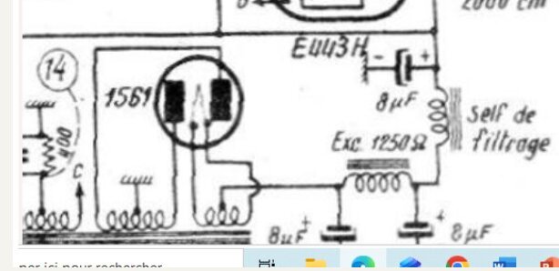

Je n’ai vu du fitrage que d 'un coté ? l’autre est relié aux grilles des E443H
Je retourne verifier dès que le mercure repasse en dessous de 40

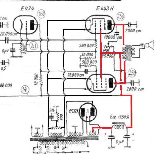

il faut un filtrage de chaque cote de l’excitation comme cela
la ils ont meme mis ceinture et bretelles avec une 2eme cellule de filtrage
J’avais relevé d’un coté un 1er filtrage 47µF et de l’autre une connexion a la grille 2 de l’E443H relié à un 2eme filtrage 47µF…
donc si les capas sont bonnes l’alim HT a tout ce qu’il faut pour fonctionner
Oui les capas viennent d être changées.

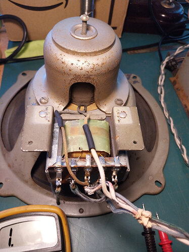

J;ai vu que l.ancien et le nouveau transfo de sortie avaient un entrefer ; Est-ce que ça pose un probleme ?
Si ca affecte juste la qualité, sans empecher de fonctionner je peux toujours tester et redémonter quand tout marche et croiser les fers
peu d’influence si son epaisseur a ete prise en compte lors du calcul du transfo

J’ai remplacé et reconnecté le transfo de sortie.
Premières mesures
T Anode 1 =1,75 v pour 239 Ohms soit 7,5 mA
T Anode 2 =3,8 v pour 214 Ohms soit 18 mA
J’ai mesuré 9,7v pour la tension cathode. avec la résistance contrôlée à 320 Ohms. Ca fait environ 30mA. Ca parait plus conforme ;
Le HP est complètement muet ; plus le moindre souffle. Comment vérifier que le pb ne vient pas du HP ?

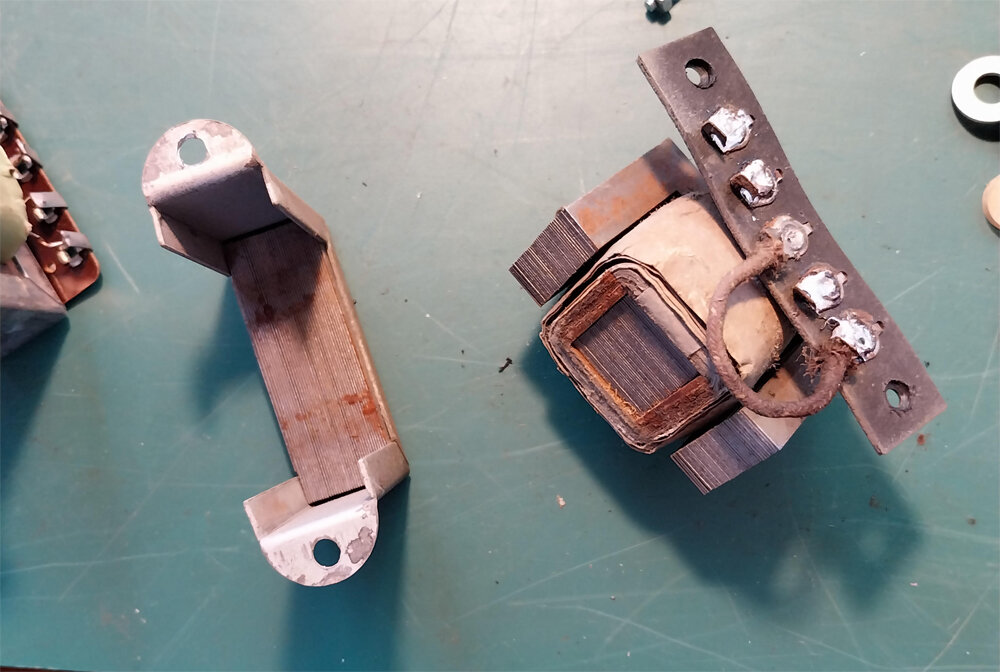

sur que la bobine de ton HP est bien raccordée au transfo de sortie
ou que la bobine n’est pas coupée
oui, outre les intensités faibles, mais qui n’explique pas un mutisme complet , le H.P n’est il pas débranché ? (un fil défait) , ou coupé ? (bobine mobile détruite, ou tresses coupés au raz de la membrane)
Bon alors j ai repris les connexions comme elles étaient à l origine. La bobine qui sert d excitation n est pas coupée au passage elle fait 700 Ohms
Et je me suis appliqué pour mes soudures.
et les connexions du secondaire du transfo
c’est a ou doit se trouver la coupure
ces connexions sont tres fragile sur la membrane
