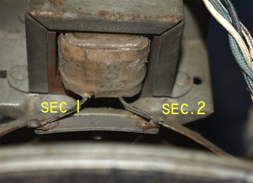

Par contre truc bizarre ; les mesures de résistances dans le demi primaire du HP varient après chaque mise sous tension l’une passe de 500 Ohms à 600 ou 700. l’autre varie de 1700 à 2800 avec une dernière mesure à 900 ! J’ai pensé que c’était mon Ohmmètre mais quand je mesure d’autres résistances ça ne le fait pas ? Je ne comprends pas ce qui se passe !
non c’est malheureusement le signe que le transfo de sortie et en train de mourir
Mince ! Tout est en fin de vie sur ce poste !
Je vais devoir en trouver un en remplacement et peut-etre 1 ou 2 E443 H …
lance un appel en troc sur le forum
et en cas desepere il reste le rebobinage
ce sont des coupures du fil et quand la HT est presente un mini amorçage se produit qui modifie la resistance par carbonisation de la zone
un mesure pau atres avoie mis la HT donne des valeurs basses mais au bout d’un moment la resistance re augmente

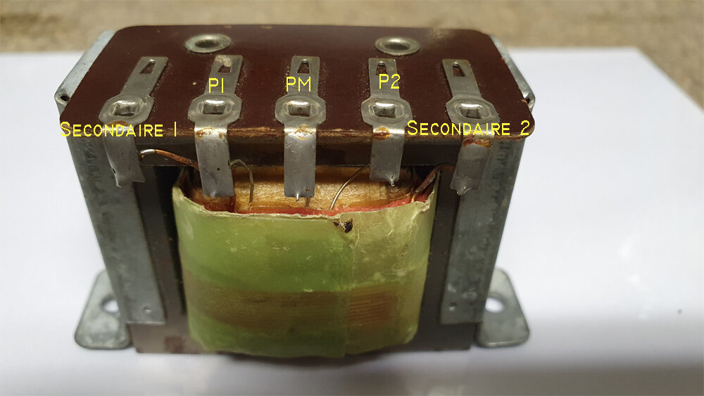

J’ai le nouveau transfo de sortie ; encore merci à @Jean-Marie59

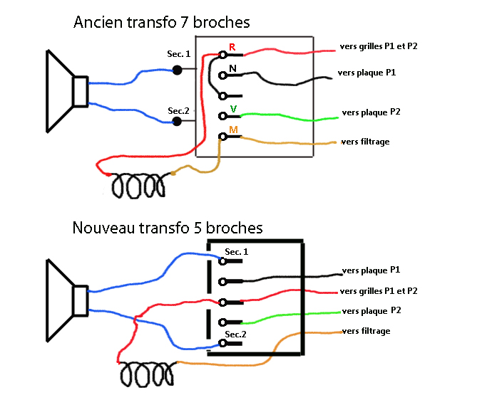

J’ai 5 cosses sur le nouveau
et 7 sur l’ancien

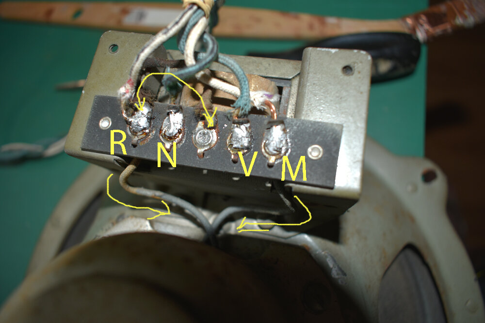

5 dessus
et 2 dessous.
Je suppose que sur l’ancien il devait y avoir deux cosses de plus pour utiliser l’enroulement du HP comme bobine d’excitation ?
Est-ce correct de reconnecter le nouveau de cette façon ?
oui bien verifier que les capas de filtrage amont et aval de la bobine d’excitation y sont bien connectées
