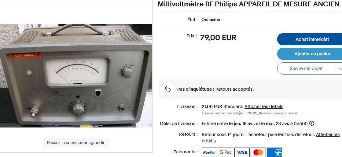

aucun multimètre en plastique et des prises bananes ne mesurera avec précision des millivolts
sinon, oui, un oscillo calibré ou un vrai millivoltmètre en tôle et BNC en entrée
en ce moment il y a ça sur ibé pour 100 € avec le grouink-grouink
