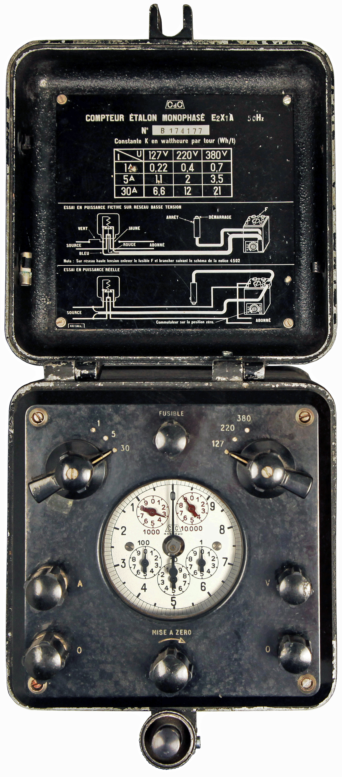

mesure de puissance à vide ,
pas toujours facile surtout sur des transfos bien faits (moins de 1w de pertes Fer pour certains 20 VA)
fait des mesures sur une partie de mon stock de transfos avec un compteur étalon EDF ( récup au lycée en 1997)
ce modèle
mis sous tension pour 1H et je compte le nombre de tours
ou parfois le temps pour 1 tour
et des surprises
3w de pertes sur des mini-transfos de 1VA sortis de radio-réveils, antennes télé amplifiées …
10w seulement de pertes fer pour un transfo de 1200VA ( 230/2*115) sorti d’un vieil échographe
mois de 1w sur un 20VA de provenance allemande
3w à 5w de pertes fer constatées sur divers transfos d’amplis et mini-chaînes HiFi
