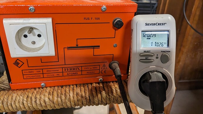

Un Ferrix 0-260v 10A

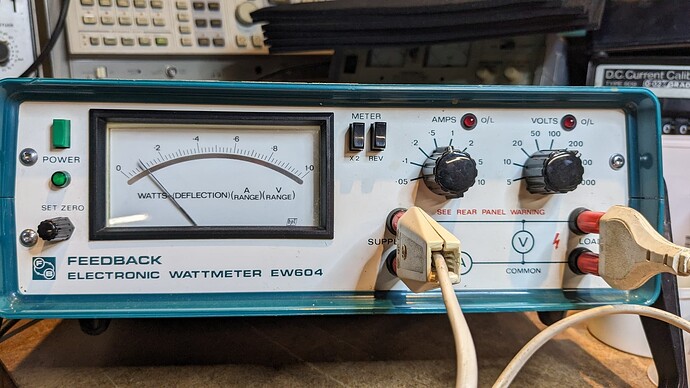

Puissance a vide :11w mesuré avec wattmetre Feedback Electronic EW 604 et prise électronique avec compteur de conso Silvercrest.

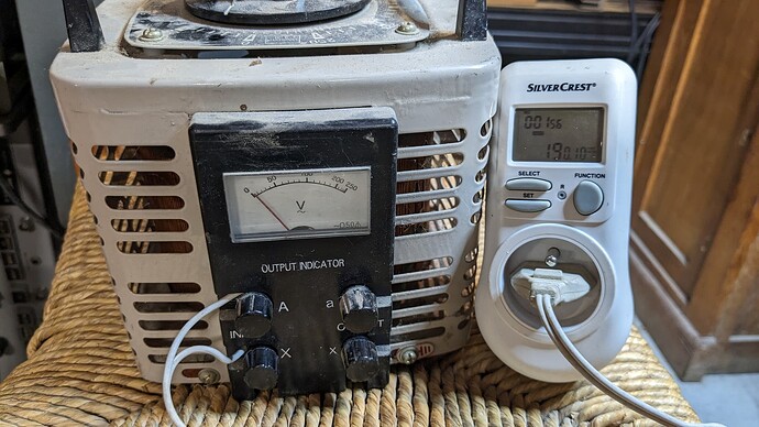

Un DC Electronics 250V 8a
Puissance a vide 18w avec les deux appareils.
En résumé l’appareil Silvercrest qui coûte 10 ou 15€ fonctionne pas mal.
