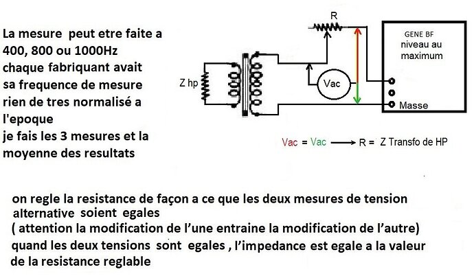

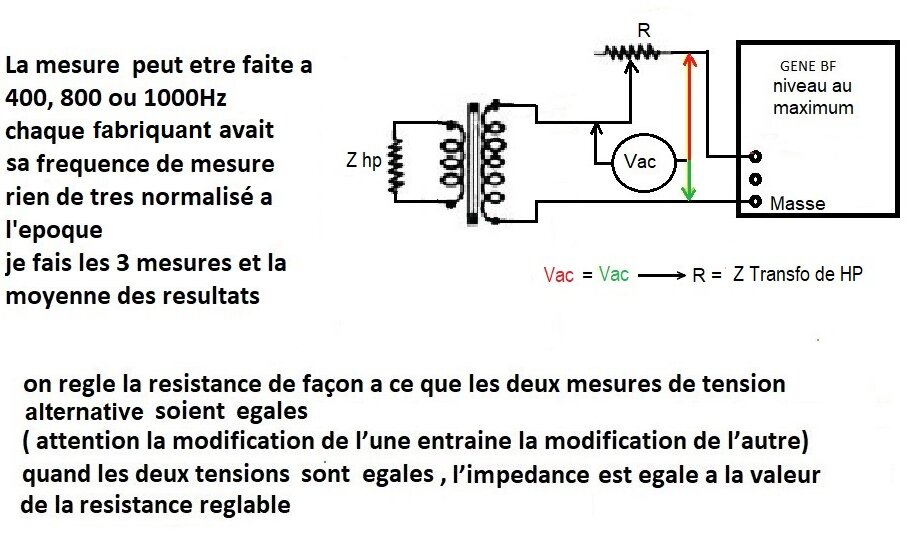

si vous voulez mesurer l’impédance transfo chargé par un R équivalente au HP
utilisez cette méthode qui minimise les erreurs
La méthode du 50hz est tout de même plus précise
celle que je j’indique fonctionne tres bien aussi
elle a l’avantage de procéder par mesure de la même tension alternative ce qui élimine toute erreur de mesure du voltmètre alternatif , il suffit qu’il soit fidèle, un bon vieux Peky a aiguille suffit
