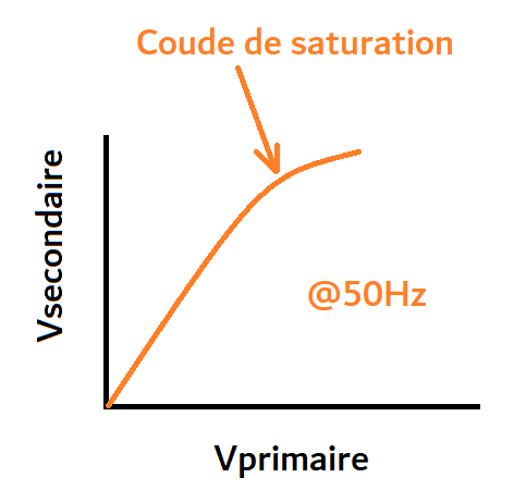

Bonsoir à tous, Concernant le point de saturation, quel moyen permet de savoir qu’il est atteint ?
pour cela il faut une alim 50Hz variable : un variac par exemple ( surtout pas un variateur a triac)
en alimentant le transfo par le primaire il suffit de tracer la courbe Vprimaire en fonction de V secondaire on aura la courbe de saturation a 50Hz
plus la fréquence augmente plus la coude de saturation se produit a une tension plus élevé

Pour un transfo d’alimentation bien calculé, doit-on être loin du point de saturation ou s’en approcher en fonctionnement normal ?
un transfo d’alim est calculé pour se trouver juste en dessous du point de saturation
il faut savoir que pour les tôles anciennes peu performantes le point de saturation présente un coude très arrondi et il est normal de fonctionner au milieu de ce coude.
par contre les tôles modernes a faibles pertes ( fer silicium a grains orientés et poudre de perlin pinpin )
présentent un coude franc très marqué et doivent être utilisées au dessous de ce coude pour ne pas y entrer avec les tolérance de la tension secteur
