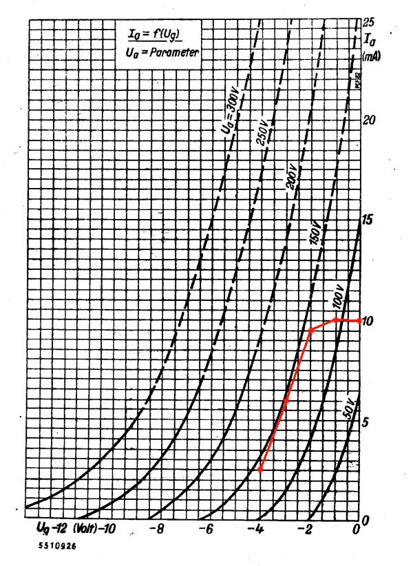

J’ai actuellement sur mon METRIX 310 TR, la partie TRIODE d’une 6U8A (Philips JAN) :
  • Avec 150 Vp : 10 mA pour - 1V et pour - 0V
    9,5 mA pour - 2V
    6,0 mA pour - 3V
    2,5 mA pour - 4V
et tout ça avec pratiquement toutes mes 6U8A, de marques et d’âges différents… :frowning:
J’obtiens aussi ces mêmes chiffres, avec une 6GH8A neuve (GE).
Il faut bien se rendre à l’évidence ! :wink:

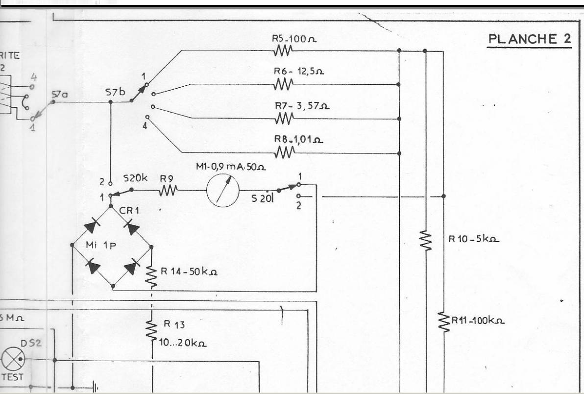

J’ai regardé sur le schéma du 310CTR, on y trouve des résistances en série dans le circuit anodique.
R5 à R8. Je pense qu’il faudrait les vérifier.
Bah… c’est pourtant parlant !

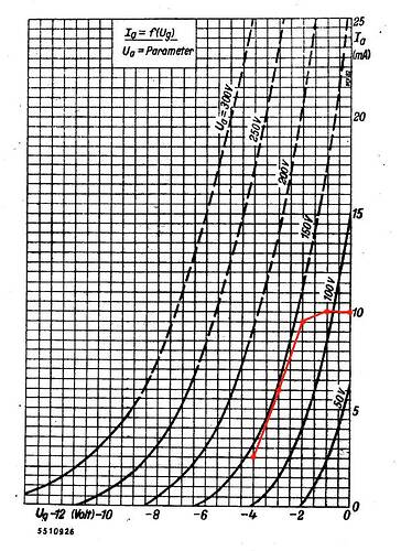

J’ai reporté vos mesures sur les courbes du tube.
On voit clairement que les mesures inférieures collent à la courbe (tenir compte que l’on doit ajouter environ 10% aux résultats sur un 310.)
Les mesures où l’on demande un courant plus fort provoquent un écroulement.
C’est le lampemètre ! :mrgreen:
Ainsi que le commutateur !
et les soudures ! :wink:
et les fils…
Cela doit être assez simple à trouver vu le peu de composants dans cet appareil.
