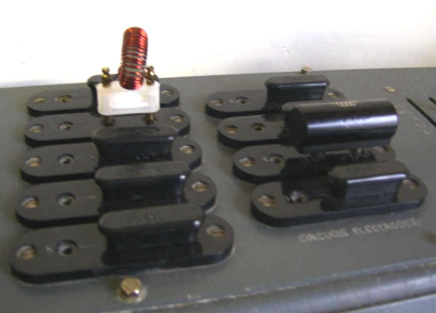

Les camemberts du U61 sont bardés de perles de ferrite:
6bm8-lab.fr/phpBB/viewtopic.php?f=3&t=24
Cela empêche les oscillations pour les tubes moyennement chatouilleux. Cela fonctionnerait certainement dans le cas de ces ECF82 sur le 310.
Comme le problème ne se pose pas sur tous les 310, il faut, je pense, d’abord incriminer le câblage de celui-ci.
En plus des perles de ferrite, le U61 possède une possibilité d’insertion de self(s) dans le circuit de grille et/ou d’anode. C’est nécessaire pour certains tubes comme 5842 / EL183E / EL802 … tous les tubes à forte pente (>= 15 mA/V) car les perles de ferrite ne suffisent plus.
Il ne serait sans doute pas inutile également d’insérer une résistance de 47 ohms 1W sur laquelle serait bobinée une self de 5 tours, dans les connexions d’anode, comme sur les PA des émetteurs déca.
Le système est particulièrement efficace pour dompter les oscillations VHF, dont vous avez très probablement souffert avec vos ECF82.

Depuis le début je préconise de mettre des perles ferrite
Je possede un 310 CTR il est equipé d’origine avec des perles , sur les supports Noval il y a 3 perles en série sur chaque fil , je n’ai aucun problème de mesure avec ce lampemetre
