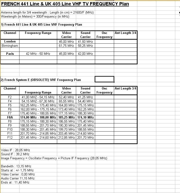

On ne peut pas recevoir sur un téléviseur 441 lignes le système 819 lignes, les fréquences porteuses image et son, sont complétement différentes. ( voir le tableau)

Merci pour ces infos mais il y a une petite erreur dans le tableau: la fréquence vision de l’émetteur 441 lignes de la TE est erronée: c’est 46 MHz et non 45 MHz. :wink:
Pour préciser, le mien est en 44 / 46 Mhz
Correction

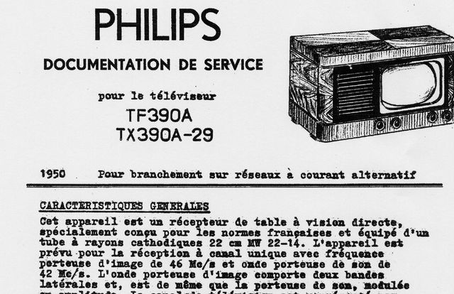

Voici une partie de la doc du Philips TF OU TX 390.
Cordialement .

Le canal 441 lignes avait le son à 42 MHz et l’image à 46 MHz (modulation à double bande latérale).
Du coup le canal (unique) faisait 8 MHz de large, comme les canaux 625 lignes norme L. :wink:
Mais pour simplifier la conception des amplificateurs FI (bande moins large) beaucoup de récepteurs recevaient le signal d’image comme si c’était de la bande latérale atténuée (ou plutôt tronquée).

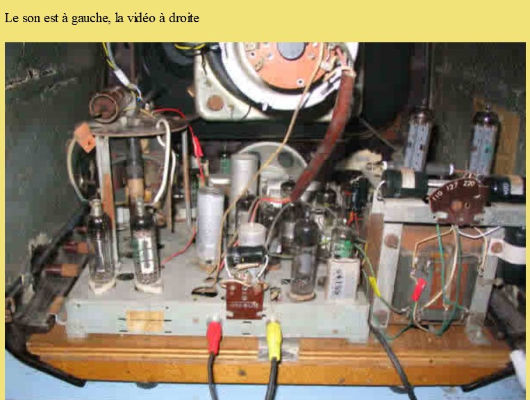

Mais on peut faire autrement sans passer par l’antenne en attaquant directement la vidéo et le son
Par la pose de fiches RCA (solution Pierre Genet)
voire mon article restauration TF390.

  • 1° On m’alimente sous une tension réduite 50% on me vérifie la chaîne filament et la partie haute tension
    On monte progressivement par palier la tension secteur.(variac) suivi de plusieurs A/M pour faciliter le formatage des condensateurs.
  • 2° partie son :
  • Injection sur la g1 de la lampe de puissance son, UL41 d’un signal audio issu d’un lecteur DVD …OK
  • 3° partie vidéo
  • Injection sur la g1 de la lampe final vidéoUF42 un signal video issu d’un lecteur DVD .oscillo sur la paque….OK
  • 4 ° balayage verticale.
  • Ici bloking
  • Oscillo sur le curseur du potentiomètre signal …OK
  • Oscillo sur la plaque UL41 signal…OK.
  • 5 ° balayage ligne.
  • Montage auto oscillateur
  • Oscillo sur g1 de la lampe UL44…OK.
  • Voltmètre sur la cathode UY41 tension se récupération 318 volts…OK
  • Tension THT 4 kv.
  • Je tourne le bouton Lumière …L’image arrive !!!
  • C’est pas beau la vie…..
