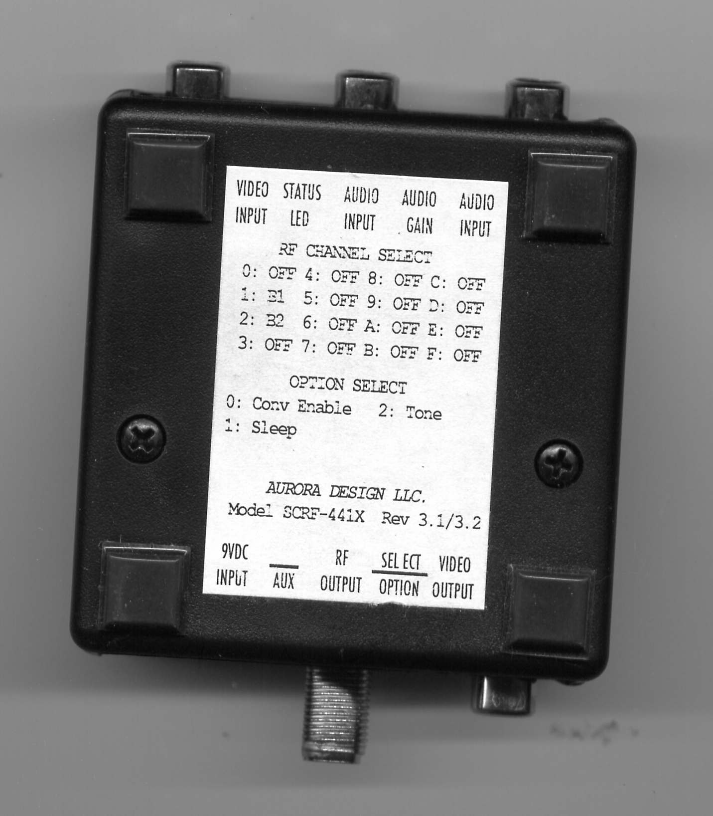

Personnellement j’utilisais à l’époque le modulateur AURORA SCRF-441 .

PS : malheureusement l’Aurora est une denrée désormais très rare et assez coûteuse.

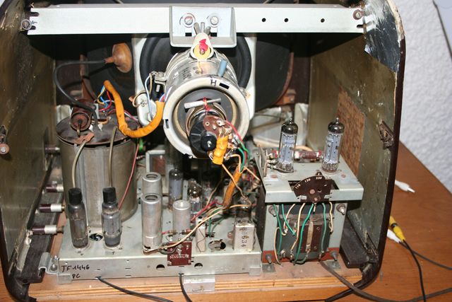

Il n’est pas question de dénaturer l’appareil mais un simple cordon RCA fiche jaune pour la vidéo et fiche rouge ou blanche pour l’audio suffit pour revivre vos souvenirs sur d’anciens téléviseurs.

Oui les 2 points de vue se valent,
je dirais que les améliorations de type ajout d’entrée vidéo composite ont du sens si on veut utiliser de manière intensive le TV (au delà de la simple exposition dans un musée) avec un maximum de périphériques, sans s’encombrer d’un modulateur, afin de se faciliter la vie et viser la meilleure qualité possible,
si la modification est discrète (prise RCA à l’arrière) et que le tuner reste en place alors le TV n’est pas vraiment défiguré, il est plutôt « upgradé », ça peut même augmenter sa valeur,
