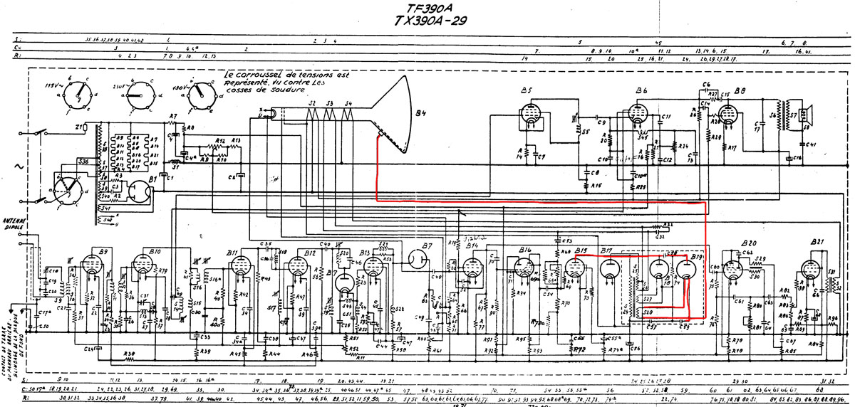

Ici, on parle du TF390 qui n’est pas comme sur votre schéma, il possède bien une THT commandé par le signal ligne. (Voir schéma et fil en rouge).
Je possède un Grammont 178 qui a la THT produit par le transfo d’alim en 50Hz, là, c’est ultra dangereux.
Aucun TV Philips n’a utilisé ce procédé.
Tout les 441 ne sont pas en THT secteur, heureusement.
Sur mes 8 tv en 441 lignes, un seul est en THT secteur et la conception est d’origine anglaise, Pye, c’est le Grammont.

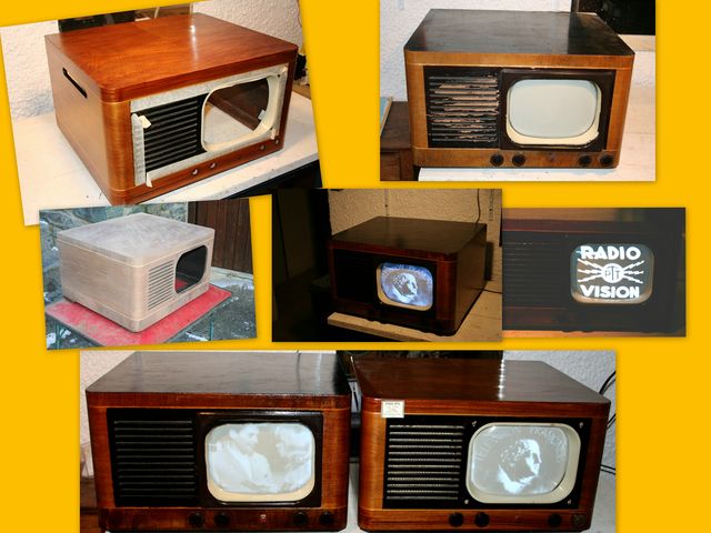

Mon 390 est très propre d’aspect, il va rester comme ça. Par contre le TV Rex Radio que j’ai présenté sur un autre post, je l’ai entièrement reverni car il était vraiment très abimé.
Concernant la THT du 390, sauf erreur de ma part, elle est issue directement de l’anode de la UL44 via un montage, disons doubleur, réalisé par les 2 tubes EY51, 3 condos et 2 résistances. Sur le mien, j’ai remplacé ces 2 tubes et les 3 condensateurs y étant liés, mais c’est pareil, toujours 4 kV environ. En 1er lieu, comme le dit Bruno, je vais vérifier si je balaye réellement en 441 lignes, si oui, c’est que mon doubleur tourne que sur une patte. Donc je vais rouvrir la boite de conserve pour voir si une des résistances n’est pas coupée (comme un idiot je n’ai pas eu ma présence d’esprit de les vérifier au 1er coup) et voir si je n’ai pas monté une des EY51 à l’envers, c’est à dire inversé la patte alimentant le filament avec celle supportant la cathode et l’autre coté du filament. Je ne sais pas pour vous, mais le brochage est difficile à repérer, si vous avez une astuce ???

En regardant le schéma du 390, le redressement de la THT se fait bien par 2 Ey51 mais elles sont montées en parallèle et non pas ne doubleur de tension, enfin je crois. Une des 2 Ey51 est peut être en fin de vie.
J’ai sur le miens en 625 lignes, 5KV, pas 7 KV comme indiqué sur la doc d’époque mais leur mesure était faire en 441 lignes, nous on est à 625 lignes et votre TV balaye sans signal au alentour de 441 lignes mais surement un peu plus, si j’ai bien compris donc le niveau de sortie sur le tube est peut être au max pour avoir un truc visible à l’écran. Ce tube n’est pas très lumineux donc vous êtes peut être au max du tube et la THT s’effondre à cause de son débit. Il faudrait faire la mesure de la THT avec la luminosité au minimum pour voir si la tension remonte.

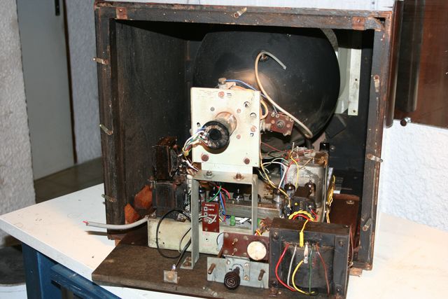

Restauration d’un téléviseur Philips TF390.
Amicalement.
JP
Pour visiter mon site sur la radio et la télévision :
Avec Google : radioteleviseurs ou collection joel Poulain

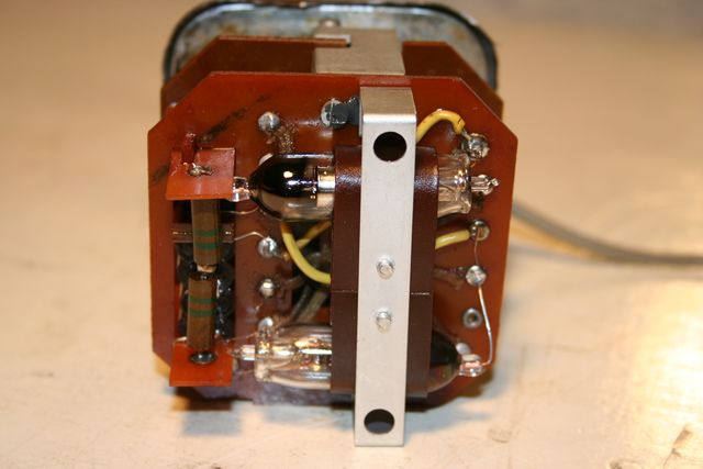

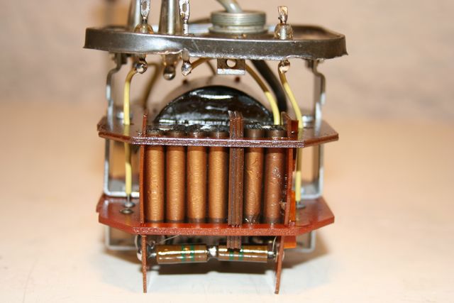

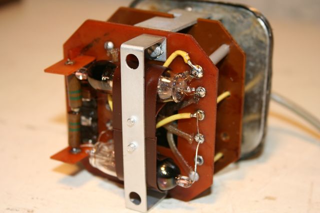

J’ai fait balayer mon poste en 441 lignes, j’ai vérifié sur la grille de la UL44, 90μs entre chaque pics. A la ventouse, toujours 4kv, voire 3,5. Du coup j’ai redéposé la tht, vidée (2 petits trous), ouverte hier. Maintenant qu’elle a egouté toute la nuit, je vais revérifier tout ça.
Affaire à suivre.
Hello Richard,
Pour bien « assécher » un appareil, rien ne vaut l’alcool isopropylique et/ou l’eau déminéralisée pour éviter tout dépôt ou résidu. Après évaporation de surface, un sèche cheveu à température modérée permet d’accélérer l’opération. Toutefois, j’ignore comment procéder à la « ré-isolation » d’une bobine THT. Certains disent utiliser de la laque ou de l’expoxy… :unamused:

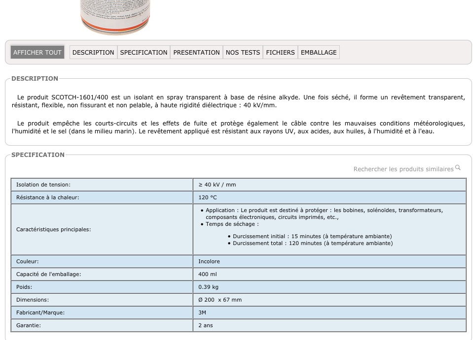

On trouvait de l’isolant THT en bombe chez les grossistes de pièces détachées dans les années 70 (j’en ai utilisé :smiley: )
J’ignore si on en trouve encore chez les marchands de pièces détachées :confused:
Un truc de ce genre ?
https://shopdelta.eu/electrical-insulating-spray-scotch-1601400-3m_l2_p16763.html
je ne connais pas et i don’t speak english :frowning:
Mais ça a l’air d’aller :unamused:
« Voltage insulation: ≥ 40 kV / mm »
La VF du produit :
Cliquer sur l’image :

Bonjour Joël,
Que redouter exactement pour les modules avec lampes EY51 ?
Ces composants ont-ils des faiblesses connues ?
C’est très intéressant en tout cas. :wink:

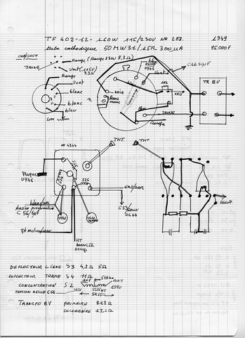

J’ai eu une panne semblable sur un TF 402 c’est le même châssis, j’ai remplacé les deux EY 51.
J’ai retrouvé la fiche d’intervention, qui date de 2008
Dans le passé le remplacement des diodes THT était courant, EY51, DY86, EY86 etc.
