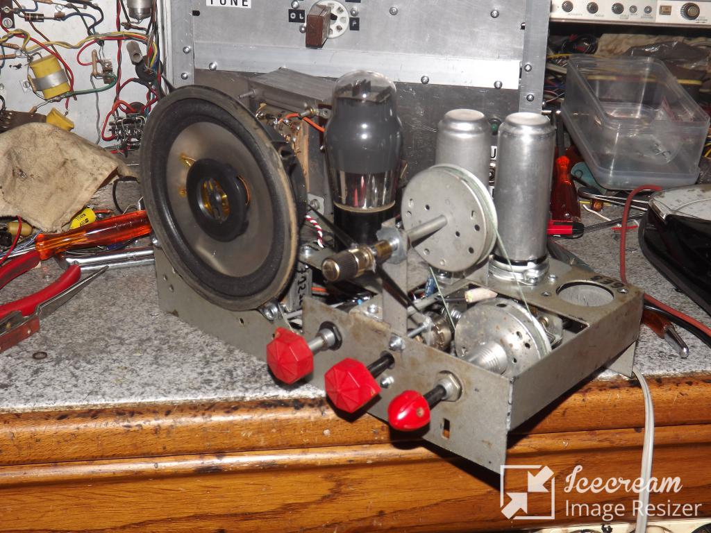

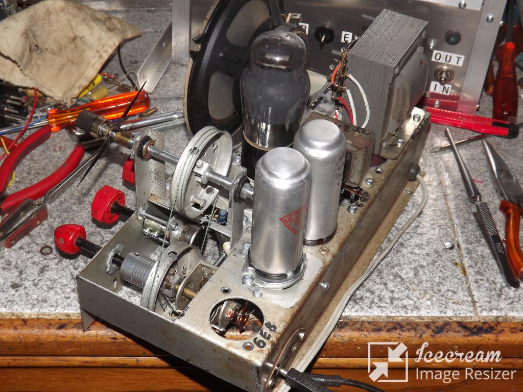

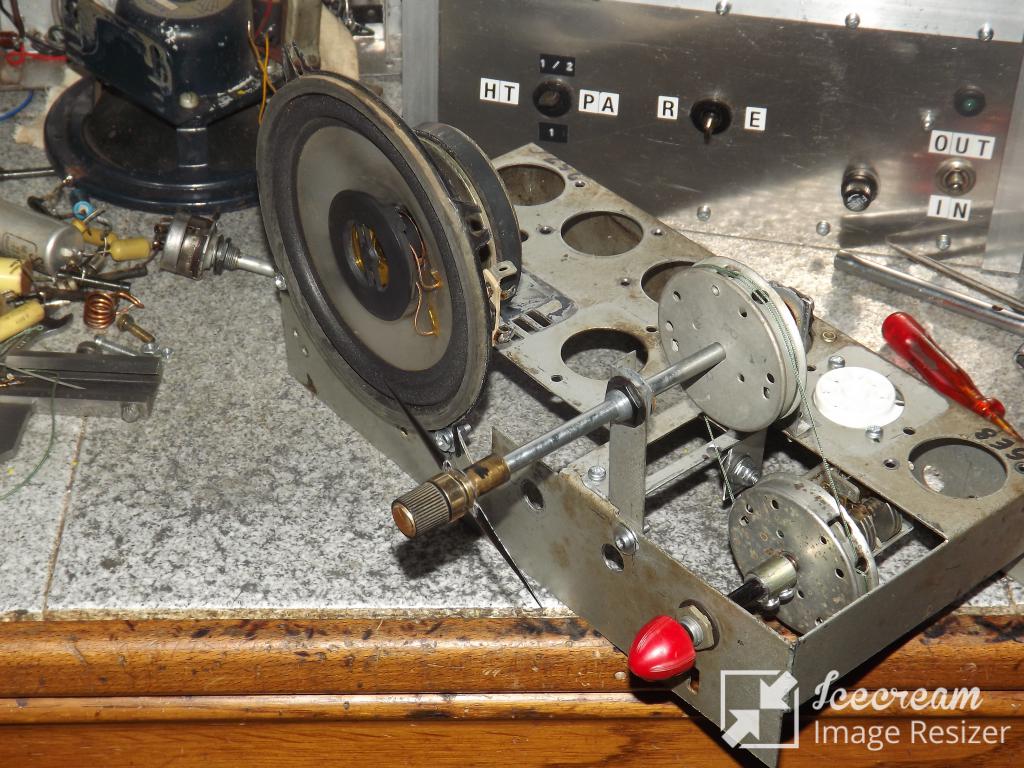

Rien ne va plus! Il faut tout reprendre à zéro.
Le HP à excitation avec son TR s ne convient plus; une 6L6 consomme trop de HT pour un poste avec TR d’alim classique.
Il faut repartir sur un HP à aimant permanent avec 6F6 en BF finale et un autre TR s qui va bien.
On commence par placer le nouveau HP puis à positionner/installer l’axe de l’aiguille de cadran et le Petit CV avec la mécanique de transmission>>>

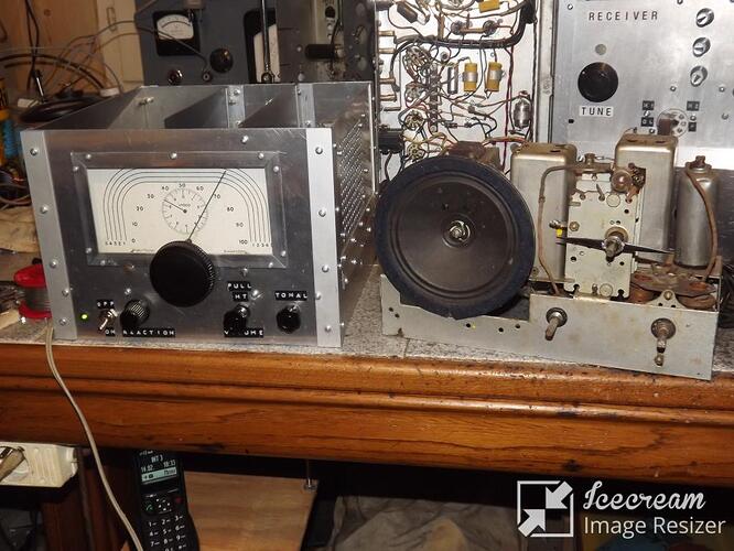

D’un autre côté je n’ai pas d’état d’âme à m’éloigner d’un « Tous courants » dont il ne restera que le look de ces petits postes de chevet et 3 vieux tubes « Octal » >>>

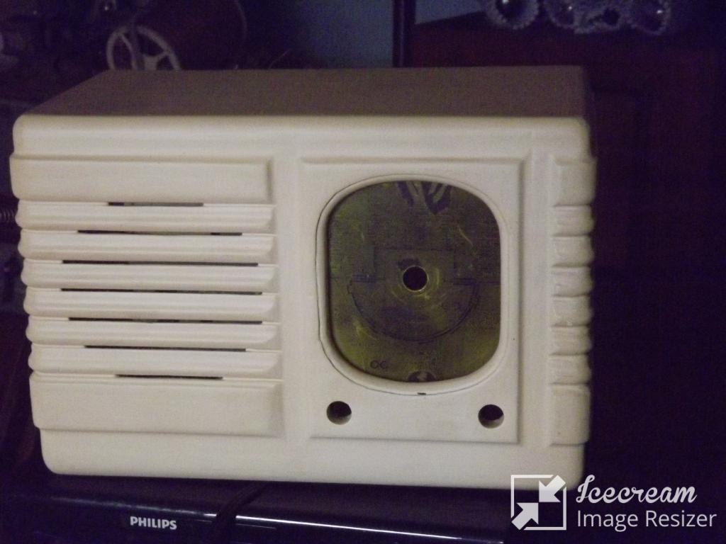

En plus, la caisse est belle !
Il est plus facile de récupérer un chassis qui se place dans une belle caisse que de réaliser un montage et chercher une caisse pour finaliser le poste

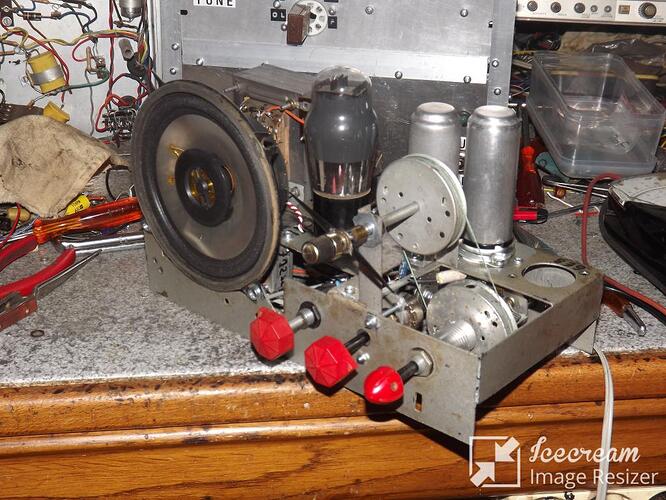

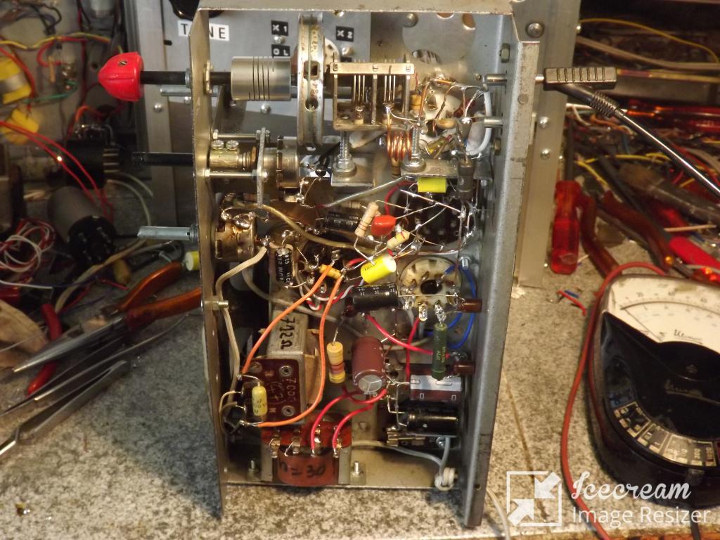

J’ai terminé (ou presque) ce petit poste dont la qualité d’écoute est tout à fait satisfaisante.
Toutefois je crois qu’il y a un problème avec l’alimentation HT; avec un redressement par diodes silicium (filtrage self en tête) il y a 420 V à l’allumage sur les tubes avant de descendre à 250 V pour la BF et 160 V sur la ECF82 et je crains qu’ils n’aiment pas car cela fait deux 6F6 qui meurent subitement. Je vais monter une 5Y3 GB pour être tranquille.

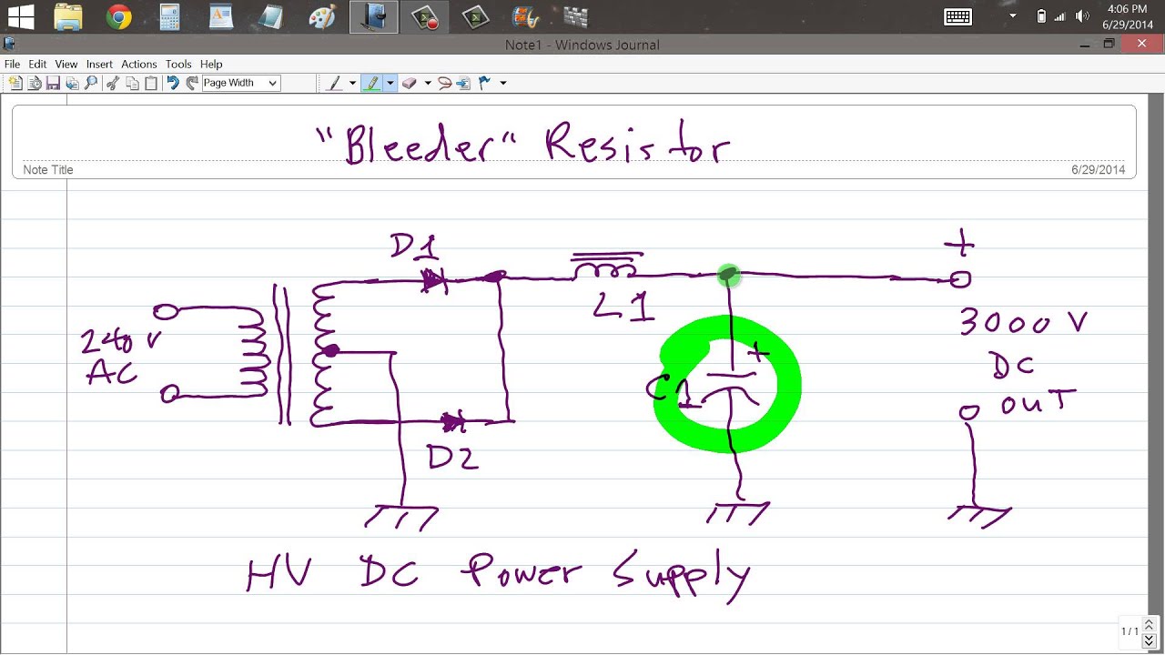

Pour limiter cette tension de 420V à l’allumage, j’ai mis un bleeder de 25.000 Ohms et cette tension à vide n’est plus que de 340 V…
Je ne connais pas le mot « bleeder » !
Salutations Jean-Luc
bon c’est nul faut que je trouve autre chose
dans la cas d’un redressement avec self en tete la resistance bleeder est calculée pour que sans charge le courant ne s’interrompe pas dans la self
c’est uniquement a cette condition que le filtrage self en tete beneficie d’un tension de sortie quasi constante en fonction de la charge
le calcul en est detaille dans le « reference data for radio engineers » edite par ITT
on doit le trouver sur internet.
a partir de la page 118
Ce que j’ai appelé bleeder est simplement une résistance entre HT et masse qui consomme dès la mise sous tension et qui fait chuter la HT; en français:saigneur, de l’anglais to bleed= saigner, blood= sang.

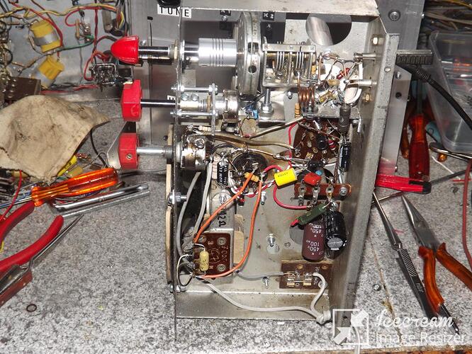

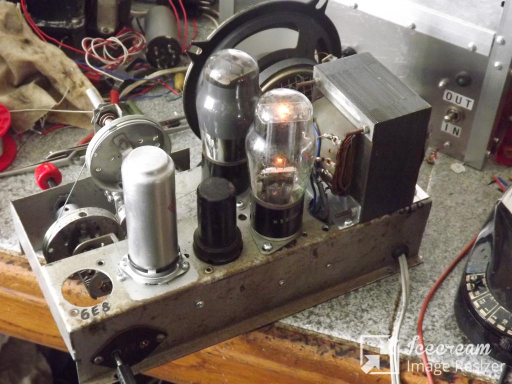

J’ai démonté l’alim et vais installer un TR plus much comportant enroulements 6, 3 et 5V, redressement par 5Y3GB et double filtrage: en PI avec self, plus autre cellule avec résistance à ajuster pour avoir pile 250V.
A ce propos y a-t-il un ordre à privilégier?cellule en PI en premier sur la cathode de la redresseuse suivie de celle avec résistance ou l’inverse, ou kif kif?
Merci pour vos avis.
kif kif
cest deux filtres en serie
Merci Rémy.
C’est tout autre chose avec une penthode en préampli BF en lieu et place d’une triode
bien que la puissance puisse être considérée comme suffisante avec cette dernière.
J’ai mis une 6SJ7 à la place de la 6J5 et je tire maintenant le maximum de ce qu’on peut attendre d’une 6F6, quel confort d’écoute! (pas question de mettre à fond!).
J’ai, comme annoncé, monté une 5Y3GB ainsi qu’un plus gros TR d’alim et suis maintenant peinard de ce côté là; je me demande d’ailleurs si cette lampe ne pourrait pas servir en même temps d’ampoule de cadran ![]()
