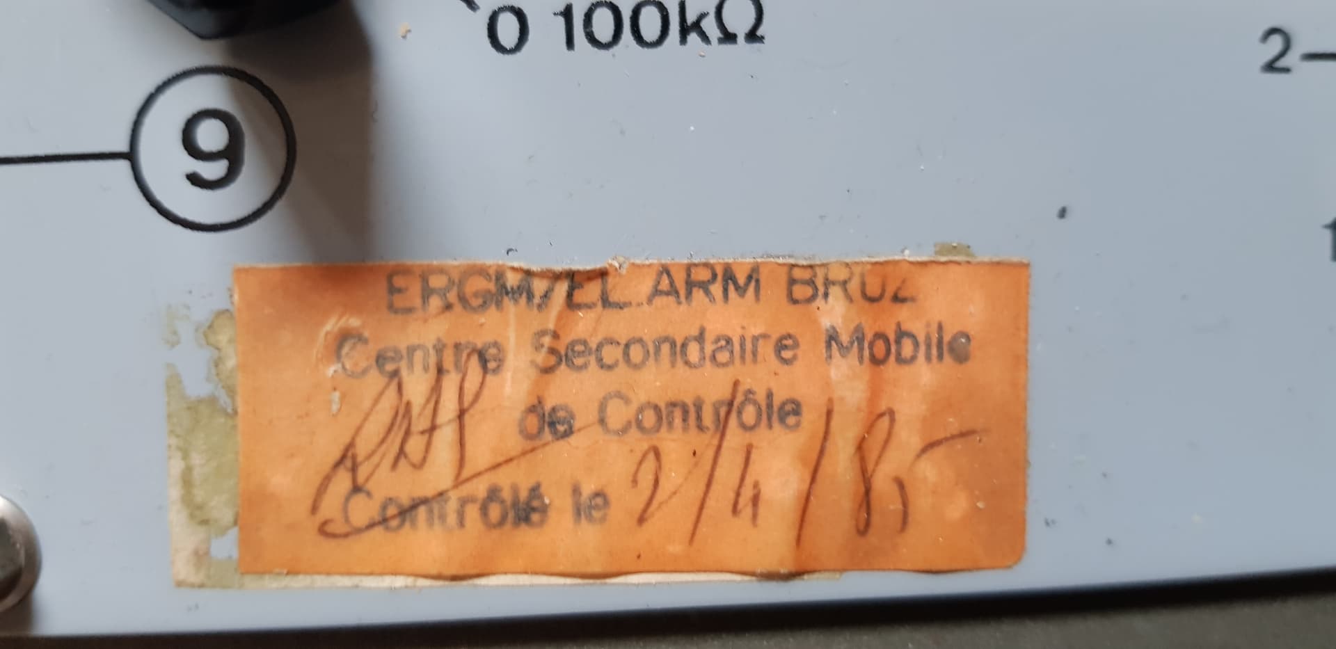

Je pense que cela devait être un simple test, avec apposition d’un sticker de contrôle.
La « vérification » ou « étalonnage » consiste à comparer un appareil avec un étalon et ainsi déterminer l’erreur.
La « calibration » consiste à ajuster les réglages pour retrouver les valeurs d’origine.
En principe, le vérificateur ne peut être la même personne que le « calibreur ».
Une calibration doit obligatoirement être suivie d’un étalonnage.
Un appareil de mesure (ou autre) étalonné est simplement un appareil dont on connaît l’erreur.
C’est l’utilisateur qui détermine si un appareil étalonné est conforme ou non à l’usage qu’il en fait.

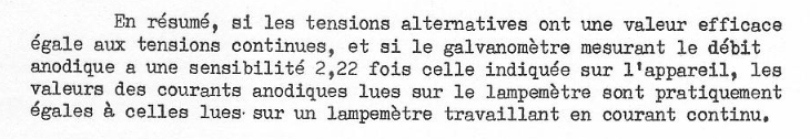

Est-ce qu’une personne compétente pourrait avoir l’amabilité d’expliquer aux autres ignorants, que nous sommes, ce qu’est ce fameux facteur de 2,2 ? Ce n’est quand-même pas peu de chose.
Le lampemètre 310 permet d’effectuer le relevé des caractéristiques statiques des tubes électroniques, en les alimentant en alternatif. Pour cela, on applique au tube des tensions sinusoïdales, égales en valeur efficace aux tensions continues nécessaires.On obtient un courant moyen anodique inférieur de 10% à l’intensité obtenue en continu dans des conditions d’alimentation analogues. Ceci suppose un coefficient d’amplification µ constant. En pratique, pour certains tubes, ce coefficient ne peut être considéré comme une constante dans la plage de variation des tensions, et des relevés effectués avec précision montrent que le courant obtenu peut différer légèrement du courant continu correspondant. Il en est de même pour la pente. Les combinaisons relatives à ces tubes tiendront compte de ce fait, et les chiffres de pente et de courant anodique portés dans le lexique seront ceux qui seraient donnés par des tubes ayant des paramètres égaux aux valeurs nominales annoncées par les constructeurs. De plus, pour le choix de la sensibilité de l’appareil de mesure, il faudra tenir compte du fait que tout tube à vide « redresse » le courant lorsqu’on lui applique une tension alternative, c’est à dire qu’il ne passera un courant dans le galvanomètre que la moitié du temps, pendant l’alternance rendant l’anode positive. La sensibilité réelle devra donc être double de celle indiquée sur son cadran, puis augmentée de 10% pour tenir compte du fait signalé plus haut. En résumé, si les tensions alternatives ont une valeur efficace égale aux tensions continues, et si le galvanomètre mesurant le débit anodique a une sensibilité 2,22 fois celle indiquée sur l’appareil, les valeurs des courants anodiques lues sur le lampemètre sont pratiquement égales à celles lues sur un lampemètre travaillant en courant continu.

Sur un tube radio, la plaque est alimentée par une tension continue, dans un montage normal. Lorsqu’on prend les fiches descriptives du tube, les courants en fonction de la tension d’anode sont des courant continus. Le 310 BTR n’a pas de cellule redresseuse, le galva mesure donc le tube, qu’ une alternance sur deux et en sinusoïdal. Un galva à aiguille ne fait pas de mesure instantanée avec traitement par calcul comme les ampèremètres électroniques, il intègre l’énergie globale, d’où 2,2 fois moins que si le tube était alimenté par la même tension continue.
La question que j’avais posé par ailleurs en ce qui concerne le logiciel Combix était de savoir si les valeurs du courant d’anode tenaient compte de ce problème.
Donc j’ai pris une lampe au hasard, j’ai regardé la valeur donnée par le constructeur (en fonctionnement normal) et j’ai constaté que les chiffres sont à peu de choses près les mêmes (donc en tensions et courants continus) sur Combix.
Pour vérifier, j’ai mis une résistance en série avec une diode entre le plot anode et le plot cathode, dans ce circuit j’ai mis en série un ampèremètre électronique Metrix. L’ampèremètre électronique donnait bien 2.2 fois la valeur de l’aiguille du galva.
