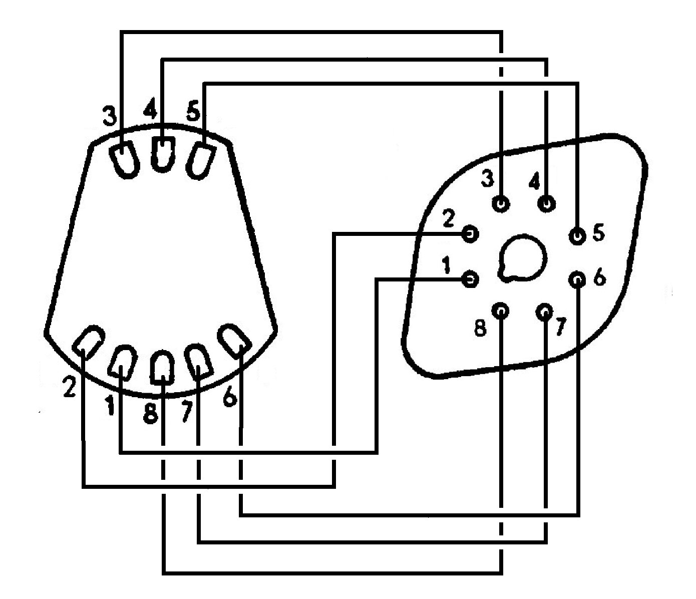

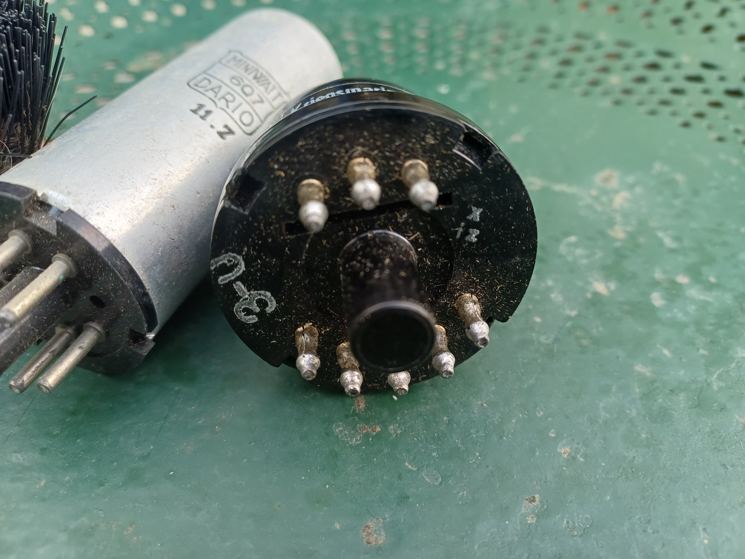

Je cherche à construire un bouchon adaptateur pour un support TFK sur un culot d’Octal par exemple, c’est pour un METRIX 310B.
Si quelqu’un pouvait m’indiquer la marche à suivre pour éviter de faire des bêtises :wink:
Merci par avance.

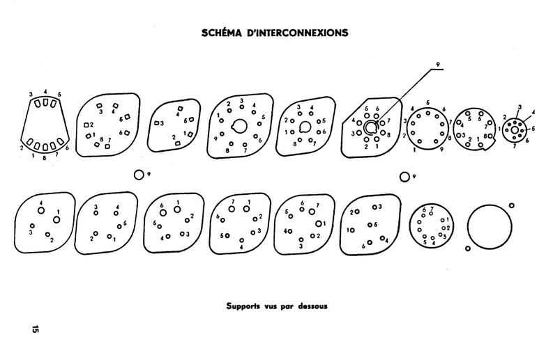

Il suffit de prendre la liste des brochages dans le mode d’emploi du Metrix 310 où tous les socles ont leurs contacts numérotés :
Ensuite il suffit de relier les mêmes numéros du socle allemand et du culot octal par des fils, les deux sont vus de dessous :
En câblant ainsi tu est assuré que la liste des combinaisons Metrix pour cette série de lampes allemandes sera correcte.

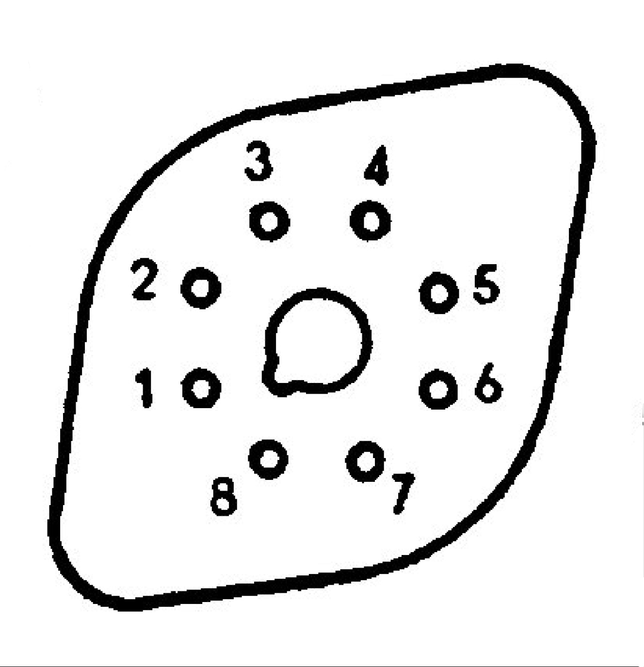

Edit : @Radiolo Correction du type de culot, j’avais posté par erreur le dessin du culot loctal 9 broches au lieu du culot octal
@Dubus Ils sont également vu par dessous naturellement.
Merci à vous deux pour vos observations, j’ai pas les yeux en face des trous.

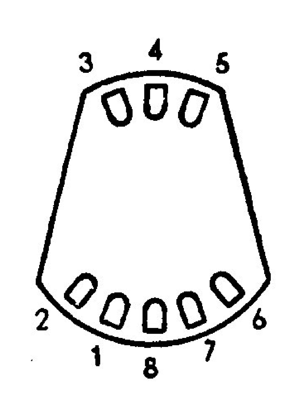

Hello..
Vue par dessous…!:wink:
pourquoi pas un culot octal ?
il a 9 broches ton « octal »
Salut Rémy,
Merci, j’ai corrigé mon erreur.

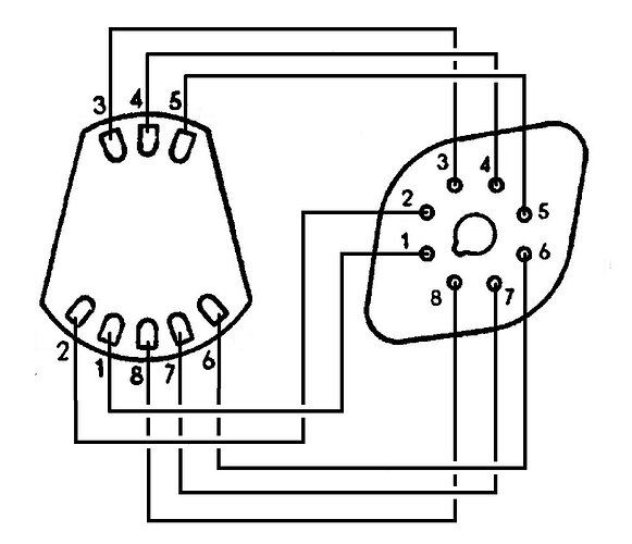

Merci Henri-Louis, yapluka ! :+1:
Cela ne pourra pas marcher comme ça, les filament en Octal sont sur 2 et 7 alors qu’ils sont sur 7 et 8 sur TFK ?
il faut regarder le code donne par metrix pour un tube telefunken s’il annonce le filament en 7 et 8 c’est bon

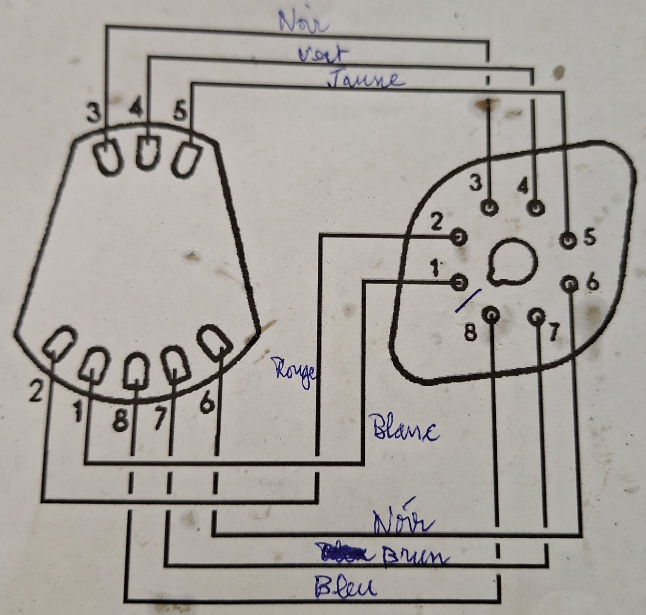

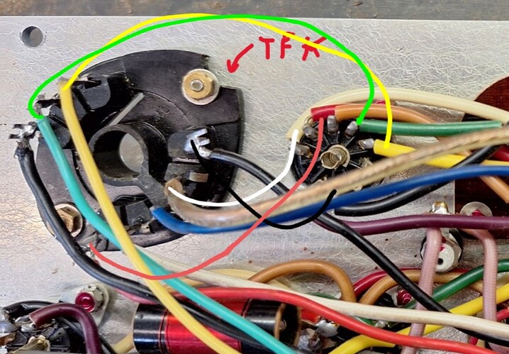

J’ai câblé le support TFK suivant le petit schéma et j’ai mis les mêmes couleurs de fils qui partent du support Octal ça ne fonctionne pas, la sécurité saute ! J’ai vérifié plusieurs fois si je n’avais pas fait d’erreurs. Je ne comprends pas ?
Je pense à un truc : ne faudrait-il pas inverser les fils 8 et 2 sur le support Octal ?
cela saute a vide ou quand tu testes une lampe allemande
si c’est a vide c’est que tu as fait un C/C
Ça saute à vide.

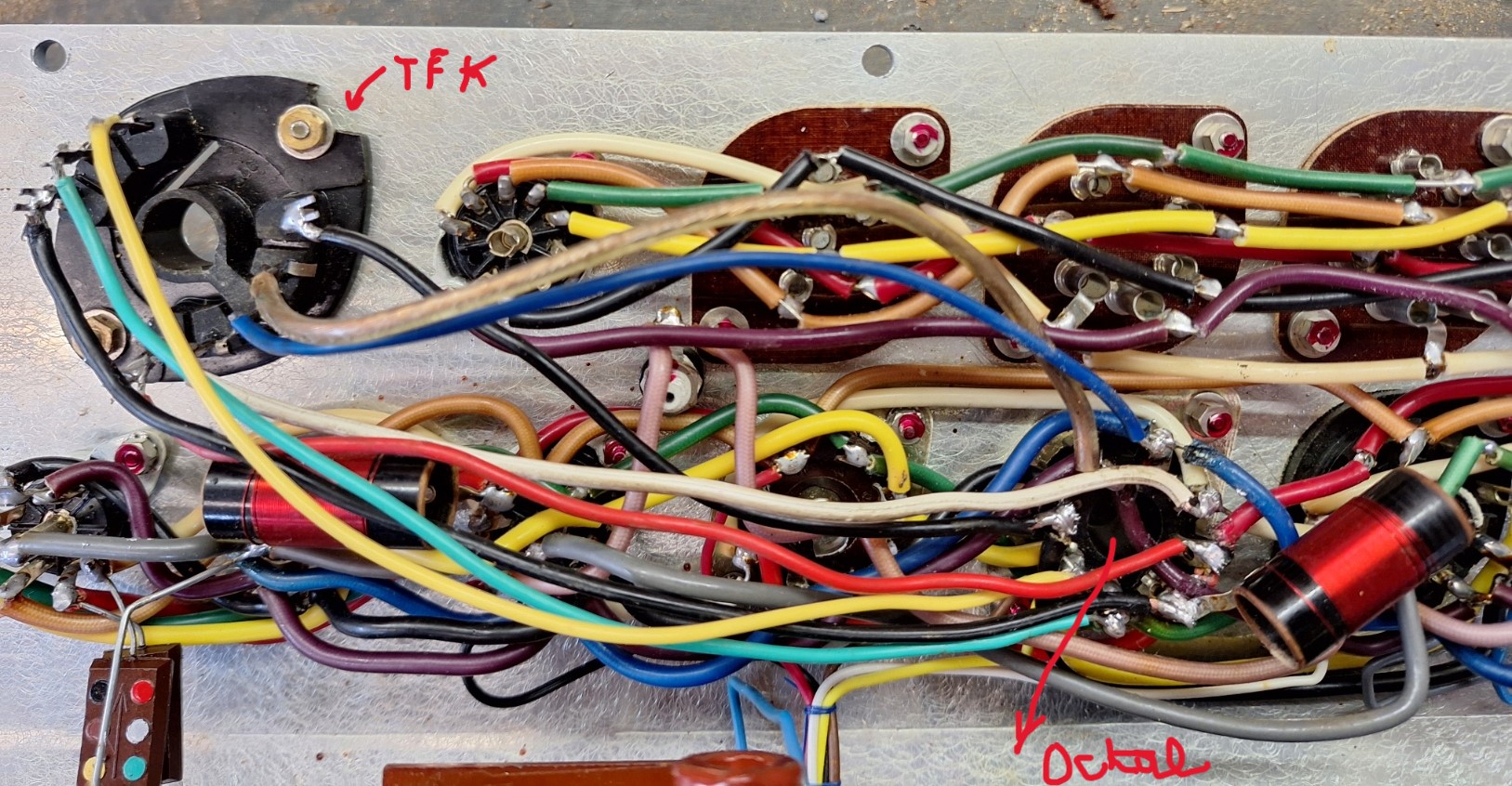

Si tu cables ainsi, sur l’appareil directement, il faut câbler au plus court, c’est-à-dire sur le support juste à côté et pas mettre de longs fils jusqu’au support octal, par exemple :
En laissant de longs fils tu risques des oscillations parasites et de accrochages.
Quand est-ce que la sécurité déclenche ?
  • Avec une lampe en mesure sur le nouveau support ?
  • Sans aucune lampe sur l’appareil ?
Je te propose de premièrement de supprimer le câblage que tu as fait jusqu’au support octal puis de tester l’appareil pour voir si le défaut est toujours présent.
S’il a disparu, câble alors au plus court jusqu’au support voisin et regarde si cela fonctionne.
Les supports sur le Metrix 310 sont tous numérotés en numéro croissant depuis le détrompeur dans le sens horaire vu de dessous
cherche un C/C
1 revenir a l’etat originel sans la cablage du support allemand
debranche tes fila un a un cote support octal et tu vas trouver

A mon avis,le croquis de cablage est faux.
Octal,filament, broches 2 et 7 ,et TFK ,filament, broches 8 et 7…
Ce n’est pas ce qu’indique le croquis…
On parle bien de ces culots…?
il faut regarder dans la liste des codes metrix pour les tubes allemands
et pas calquer les codes de l’octal
C’est ce que j’avais écrit + haut !
donne le code metrix pour une lampe allemande
EF11 = 58642 5322
EL11 = 58642 5322
EBF11 = 22642 8322 - 02222 2322 - 20222 2322
Quelques exemples.
