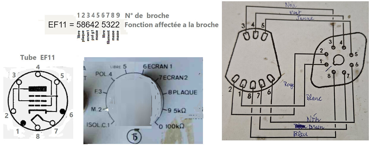

le code EF11 correspond bien a la numerotation de broches donnée par Henri louis
comme tu n’as pas pris les fils sur le support octal il te faut verifier que le support noval ? ou tu t’est connecté a bien la numerotation dans le bon ordre

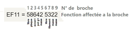

regarde les dessins que j’ai mis
tout le principe de fonctionnement du metrix y est explique
si tu veux utiliser le code de la EF11 que j’ai pris pour exemple
le filament arrive en broches 7 et 8
donc 8 est mis a la masse et 7 au filament il en sera de meme sur le support octal et sur toutes les broches 7 et 8 des autres supports du lampemetre
Mea culpa..
J’ai tout faux,en effet on peut affecter chaque tension générée par le lampemetre a chacune des broches du support.Ce n’est donc plus qu’une question de combinaisons…
Le mien a une matrice,c’est encore plus évident…
:roll_eyes:
toute l’astuce est de trouver bon cablage du support pour pouvoir utiliser les combinaisons données par metrix pour cette serie de lampes
avec le probleme que sur certains supports metrix a pris des libertes par rapport a la numerotation officielle ( qui en a aussi parfois deux contradictoires) ce qui ne semble pas etre le cas pour ce support

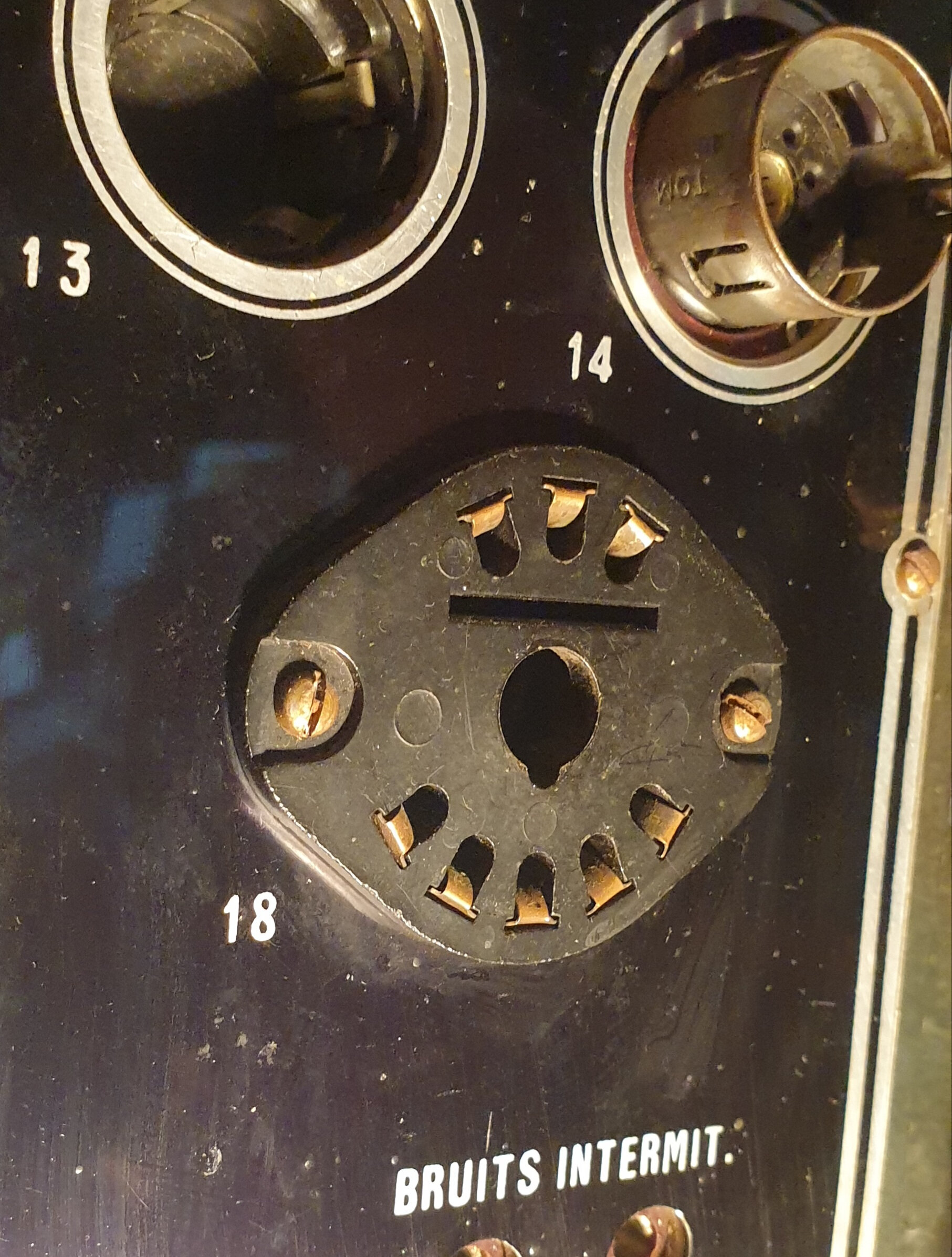

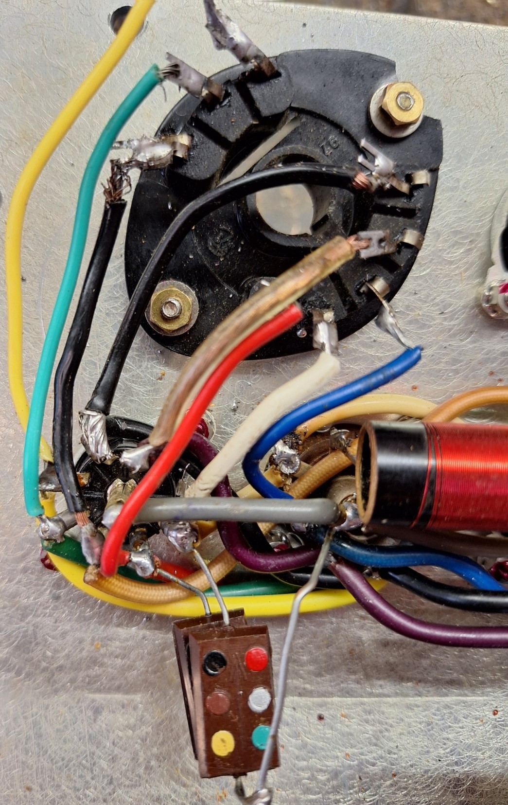

J’ai décâblé les fils ajoutés sur le support Octal : plus de C/C, par contre, le fusible Filaments 3,15 A avait sauté.

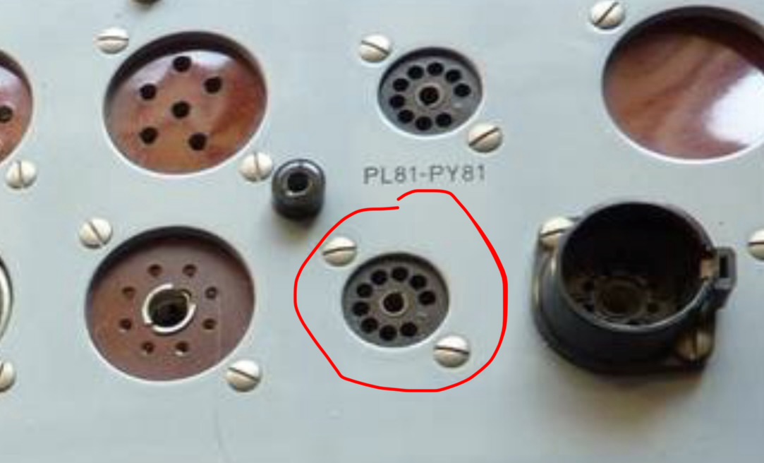

Si je me pique sur le support Noval à droite, il n’y a que 7 broches sur 9 de câblées pour 8 sur le TFK, dessous, c’est le support Miniature 7 broches.
Bonjour, c’est normal que 6 et 7 soit pas câblés, c’est sur l’autre noval qu’il faut se brancher. Mais ça semble moins accessible.
Bon dimanche
Oui, car c’est un support avec un câblage spécifique pour les lampes THT noval des téléviseurs, EY - EL- PL - PY, qui ont 9 broches plus le téton.
Il faut donc aller chercher le fil bleu sur le socle le plus proche où il est câblé, câbles simplement tes 7 fils sur le miniature à 7 contacts sur l’autre rangée et le 8 ème fil sur le rimlock qui est juste à côté, par exemple, le tout au plus court et sans court-circuit.

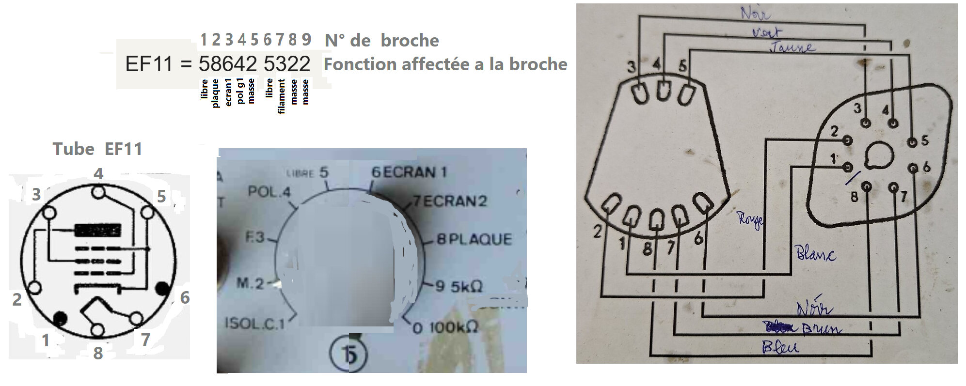

Pour rappel la numérotation des contacts pour les socles présents sur le Metrix 310 que j’ai posté en début de sujet :
C’est uniquement cela qui fait foi dans le cas présent et non les numéros sur les socles (le cas des transcontinentaux et allemand TFK)
Ou alors tu fais un simple adaptateur, beaucoup plus facile à câbler, comme discuté en début de sujet avec un culot de lampe octal HS et un support allemand TFK, tu t’embêtera moins que de modifier le câblage de ton lampemètre.

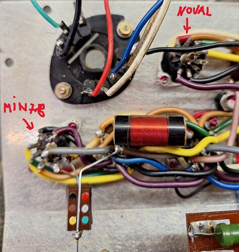

Câblé sur le support 7 broches : toujours pareil, il se met en sécurité, j’ai bien regardé : rien ne se touche entre les cosses, ne comprends pas !
tu n’a pas un C/C interne ou a la masse sur ton support allemand
cabble un fil verifie que cela fonctionne
cable un 2eme fil verifie que cela fonctionne
et ainsi de suite jusqu’au dernier fil
OK, je fais ça.

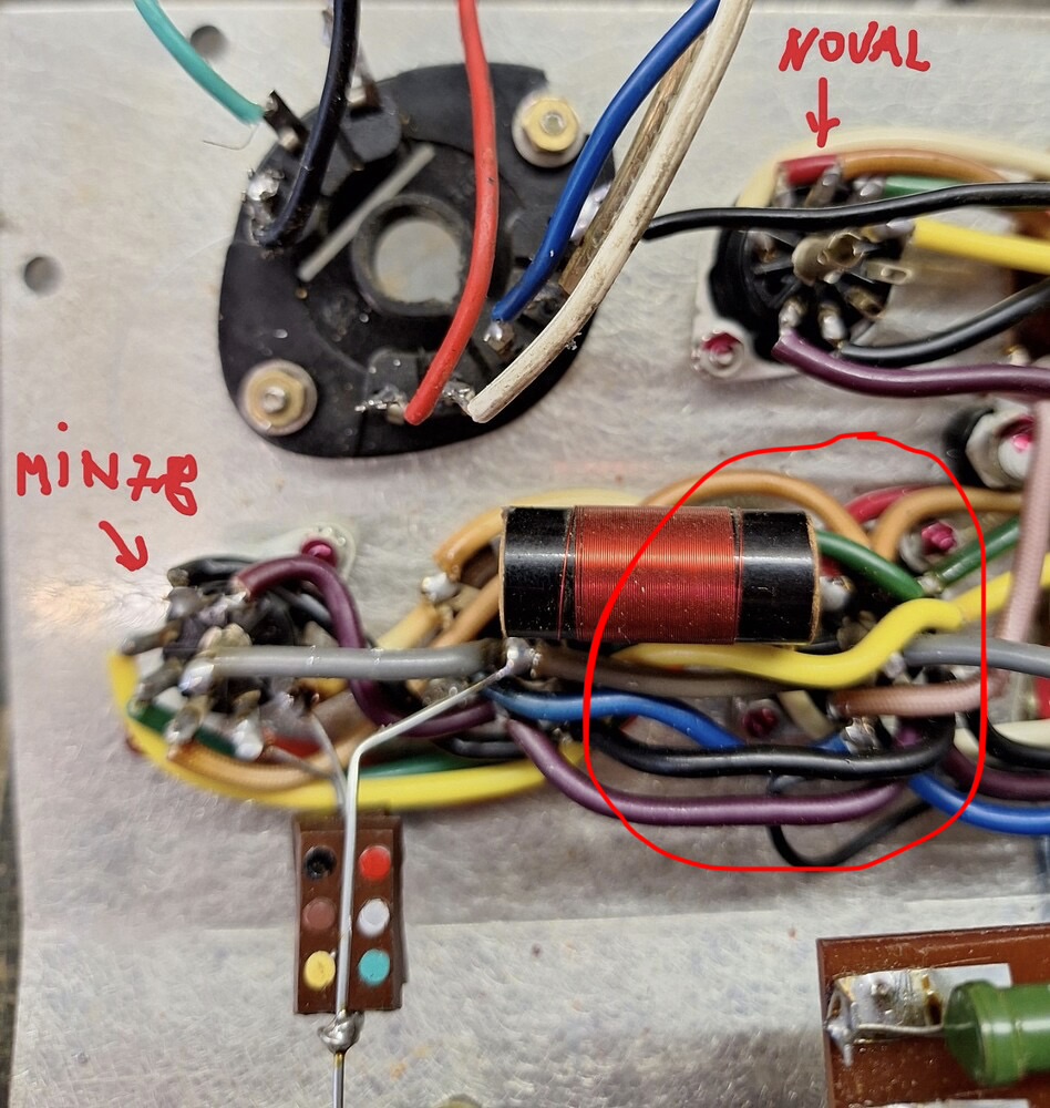

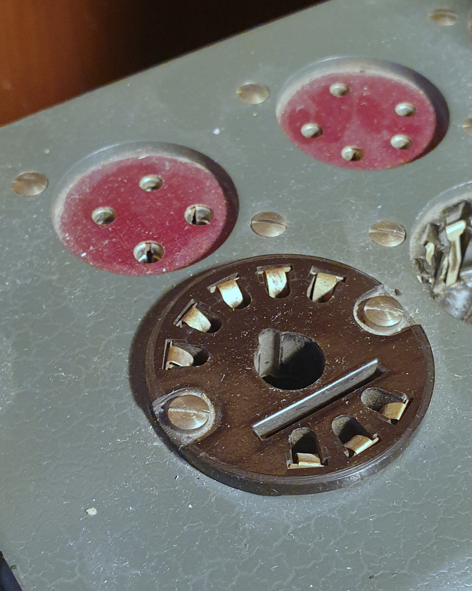

Oui, je pense que les lamelles des contacts du support allemand, qui affleurent sur le dessus, doivent toucher la masse du châssis si le trou est plus petit que le support, ce type de support doit toujours être monté par dessus le châssis et non par dessous.
Sur mon Metrix 310 :

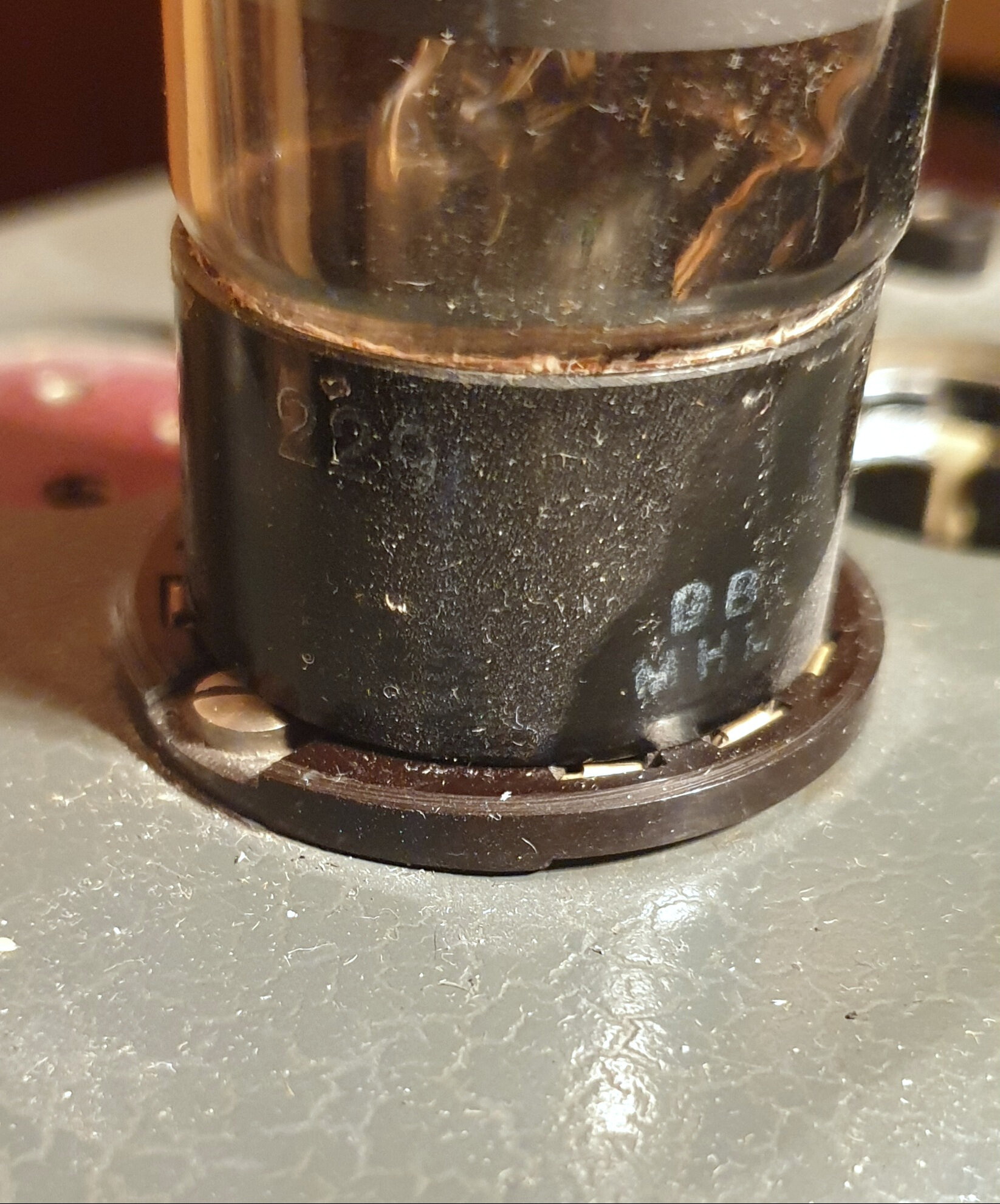

D’ailleurs en le montrant comme tu l’as fait les lampes ne peuvent pas aller au fond du support à cause de l’épaisseur de la tôle du boîtier.
Il faut vraiment que la bakélite du culot soit en contact avec celle du support pour que la lampe soit enfichée correctement.
Une simple vérification à l’ohmmètre permettra de vérifier que tu as bien des court-circuits à la masse avec un tel montage.
Sur le Centrad 751 même montage, par le dessus, c’est d’ailleurs le seul support monté ainsi sur les deux lampemètres les autres supports sont montés par dessous :
OK, je vais remettre le support sur le dessus et je vais prendre modèle sur mon 751.
