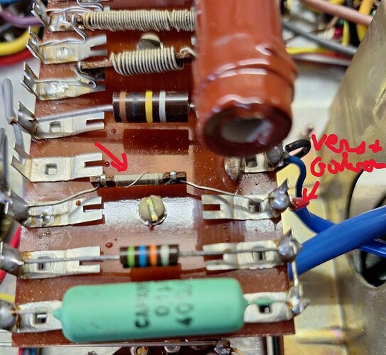

deconnecte une des bornes du galva et passe un coup d’ohmmetre
J’ai 14,5 Ω.
et ton aiguille devie ??
Non.
comme c’est un galva 0.9mA l’ohmmetre a peut etre un courant trop faible epour le faire devier
essaye une pile de 1.5V et une R de 2.7K en serie doit faire devier le galva a peu pres a mi course
OK, je ferai cet essai demain.

il ressort que la R de ton galva est bonne
son aiguille bouge et n’est pas bloquée ?
Non, elle n’est pas bloquée.
Y a peut-être le disjoncteur qui a rendu l’âme?
Ou la HT plaque si le fusible secteur est ok.
Les 2 fusibles sont bons.
la resistance de ton cadre est bonne
faire le test avec la pile 1.5V et la R 2.7K
il faut d’abord verifier le galva
C’est en testant un tube sur quel support que le Galva ne bouge pas?
Oui mais comme il y a eu intervention sur les supports, je pensais à la HT plaque qui serait coupée.

Bonne chose : l’aiguille se déplace bien avec le petit montage R + pile.
il y a en serie avec ce galva une R ajustable pour amener sa Rinterne a 50 ohms
verifie qu’elle n’est pas coupée
Si c’est celle-ci : elle fait 15,7 Ω.
