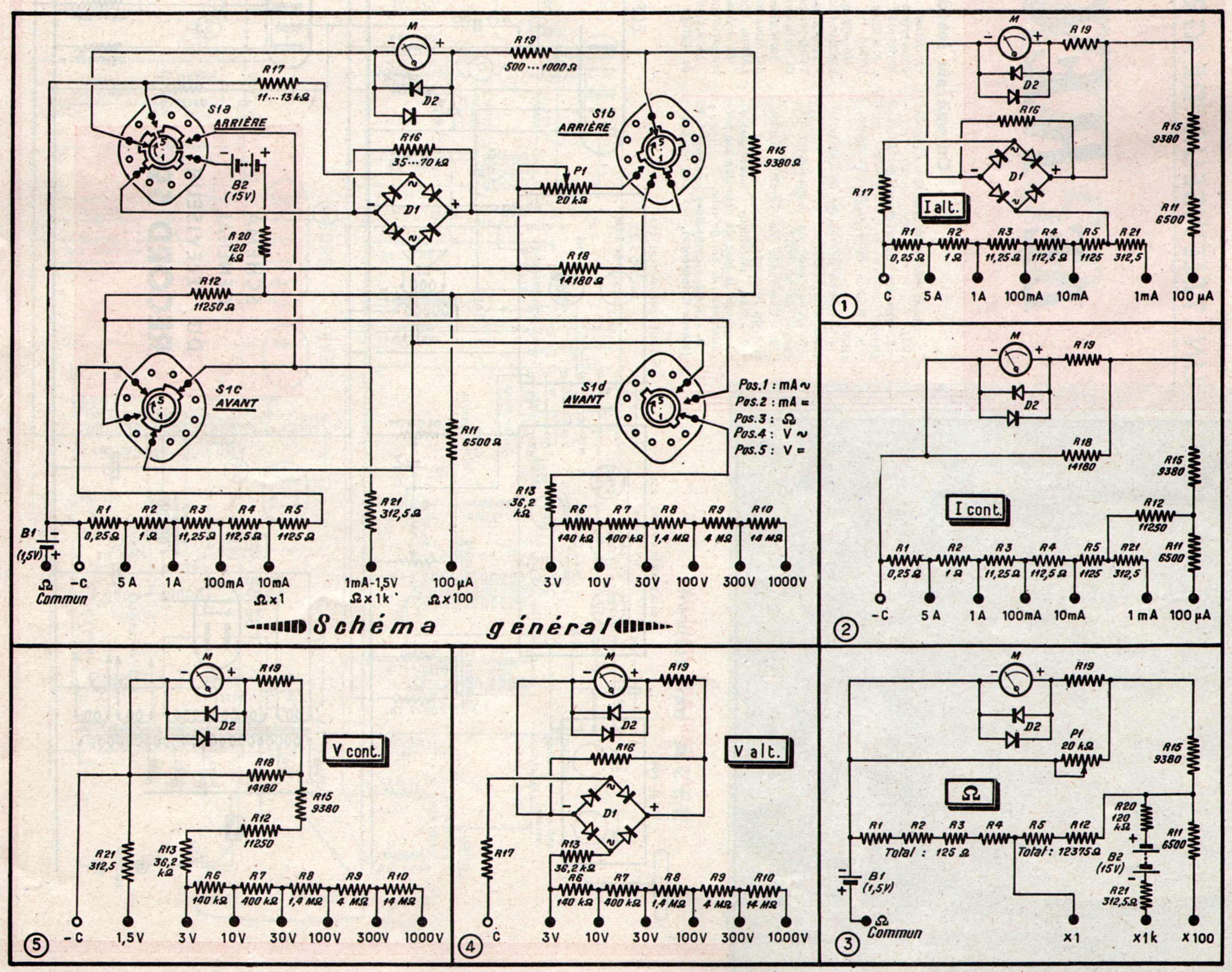

Oui le modéle H possède bien une pile 9v et des douilles double-puits.
on met le schéma dans la fiche ?
c’est tout ce que j’ai pu trouver

Pas nécessaire la fiche du 462 H comporte dejà deux fois ce schéma identique, pas besoin d’en ajouter encore un troisième.
De plus si la fiche :
Est erronée ou en doublon il faut la faire supprimer par @Jean-Michel_Bourque et répartir ses documents et photos vers les fiches des types correspondants.

le H a des résistances totalement différentes dans l section ohms en 9V et une erreur a corriger dans la section A 0.2511 Omega au lieu de 0.25Mo
les schémas que j’ai trouvé sont bien ceux du 462 H avec pile 9V

Pourriez-vous, SVP, publier le schéma de ce MÉTRIX 462 de 1ère génération? J’en ai un qui a aussi ce problème de pont de redresseur. Merci d’avance!

Ah! Merci pour le schéma. Mais, le bloc redresseur d’origine n’a que 3 pattes. +, -, et ~. Comment connecter ce bloc redresseur?

Tous les 462 n’ont pas le même schéma.
il y a eu plusieurs variantes de schemas
un demi pont les deux autres diodes sont remplacées par des resistances
avantage moins de non linéarite de l’echelle et un seul seuil de diode
il faut simplement diminuer ou enlever R19
ça n’explique pas le fait que le pont de diodes n’ait que 3 pattes :thinking:
bien oui il a 3 pattes les R ne sont pas integrées dedans
oui mais
donc une seule patte ~ ???
