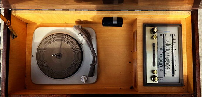

Meuble radio énigmatique - marque "Europe"
fabriqué en allemagne de l’ ouest ,
libellés du dos en français , angleis , allemand
cadra du poste libellé en français
platine tourne dsique telefunken , vraisemblablement TW501
aucune info visible concernant le fabricant ou le modèle :frowning_face:
inconnu_dos
inconnu_face_fermé

Il manque une photo du châssis qui pourrait être plus bavard… :hugs:
bonsoir Jean Pierre
malheureusement , pas de photos du chassis !

Mais j’ ai déjà vu ce type de poste , agencé de cette façon mais je ne me souviens plus quelle marque
Bonjour, avec une ell80 en finale BF il s’agit probablement d’une fabrication allemande du début des années 60. Avez vous fait une recherche avec la liste des tubes indiquées sur le carton ? Cela permettrait de trouver le poste dansle GL.
Amitiés radiofilistes

Avec cette série de tubes, on trouve 6 modèles chez Ducretet-Thomson et La Voix de son maître certainement d’autres, tout dépends des filtres sélectionnés pour la recherche :hugs:
bonsoir Michel
Cette liste de tubes est assez courante à partir de 1963/64, même en 1965/66
J’ ai des meubles avec ce jeu de lampes
Bonsoir Claude, effectivement mais en 63/64 la connectique était en fiche Din ce qui ne semble pas être le cas.
Peut-être faut-il faire une recherche sur radiomuseum.

Il semble qu’il y en ai 3 sur le châssis :thinking: :face_with_monocle:
Exact certaines fiches sont din. Ceci étant j’ai regardé l’annonce du boncoin. Avec un prix demandé de 2290€ c’est x10 à x15… Surtout avec une FM limitée à 104 Mhz ==> passer son chemin.
Peut être un modèle de distributeur genre manufrance, nouvelles galeries,…
Je pencherais pour un appareil made in Germany pour le compte d’un distributeur français platine TFK, caisse et dos allemand avec infos en trilingue, sérigraphie de la radio uniquement en français

je peux rajouter mes photos !!! :stuck_out_tongue_winking_eye:
sitôt dit , sitôt fait :wink:
Si la radio est allemande, il y a bien un fabricant en Allemagne qui a conçu et fabriqué le chassis :thinking:
J’ai un poste de radio allemand, issu d’un meuble, le fabricant est NORA.

Ou alors peut-être un de ces postes fabriqués en Allemagne en Sarre à l’époque sous protectorat français.
Judicieuse remarque
Il serait d’ ailleurs peut être utile de répertorier ces marques qui étaient à l’ époque implantées en Sarre ! :thinking:
Impossible à l’époque du protectorat on avait pas encore inventé l’EM84.
Je crois plus à une sous traitance allemande pour fournir tout l’appareil, peut être une production RDA qui utilisait volontiers l’EZ80 et un panneau sérigraphié en langue française
c’ est marqué " made in western germany " !
On retrouve des modèles (TV-transistors-Meubles etc) de cette marque sur les catalogues des « Nouvelles Galeries » :hugs: Un des meubles répertorié sur le GL est fabriqué sur une base Téléfuken.
Et, meuble Fiche 72666 Même radio :hugs:
Oui , je me souviens que les nouvelles galeries ,fin des années 1960 et années 1970 , commercialisaient des postes de radio sous la marque " Europe "
