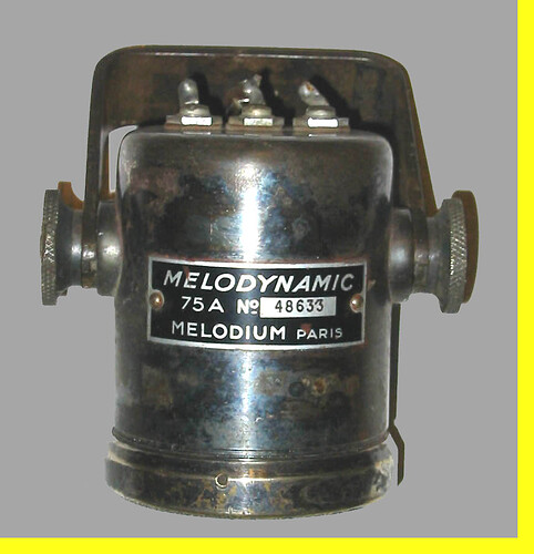

MICRO MELODIUM TYPE MELODYNAMIC 75A.
Quelqu’un possederait il une documentation sur le micro melodynamic 75a( caractéristiques ) ainsi que le raccordement des 3 cosses et le type de préampli à utiliser ?
MERCI
C’est un 75A, ancien modèle. Impédance 10 ohms, si je me souviens bien. Caractéristique cardiodique. À utiliser avec un transformateur idoine, comme cela avait été prévu en son temps, ou alors avec un préamplificateur à transistor à base comme à l’entrée, par exemple.
Les connections: La sortie est symétrique, la troisième connection est reliée au boîtier.

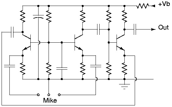

Pour en revenir au sujet: Moi je construirais un préamplificateur à entrée symétrique avec une paire de transistors bipolaires attaqués par l’émetteur. C’est mon avis à moi, bien sûr. Cela donnerait une impédance d’entrée faible et cela respecterait la symétrie du système.
le schéma ! le schéma ! le schéma ! le schéma ! :stuck_out_tongue:
Suis-je une machine à schéma ou une consultante ? Je vous donne des idées !
Allez ! Je ne veux pas être vache, puisque je suis une souris. Je vais quand-même vous faire un petit schéma de ce que je pense.
Et pour répondre à la question qui n’a pas encore été posée: xcircuit ! Ensuite converti avec GIMP. C’est gratuit et même à l’oeil !
Ma grand-mère disait: "un schéma sans valeur c’est comme un jour sans pain … " :laughing:

Votre grand-mère avait raison, jackoe. Elle devait être une grande philosophe ou bien radio-amateur, ou même les deux à la fois. Moi, j’ai été d’une grande charité en vous pondant un schéma. Alors continuez et faites les calculs. M. Pspice, que vous connaissez bien, vous fera la simulation. Comme cela, chacun aura participé. Team Work dit-on ailleurs ! Si je trouve un peu de temps et si je devais m’ennuyer de trop, tout en ayant mes très fameux calepins sous la main et assez proche de mon ordinateur, je pourrais être tentée de faire les calculs et la simulation.
Voilà un schéma tout fait:
sound.westhost.com/project66.htm
Bonjour et merci Souris Blanche. Je pense que ce dernier schéma conviendrait mieux. Ma grand mère était télé-amateur N/B, of course. :slight_smile:
