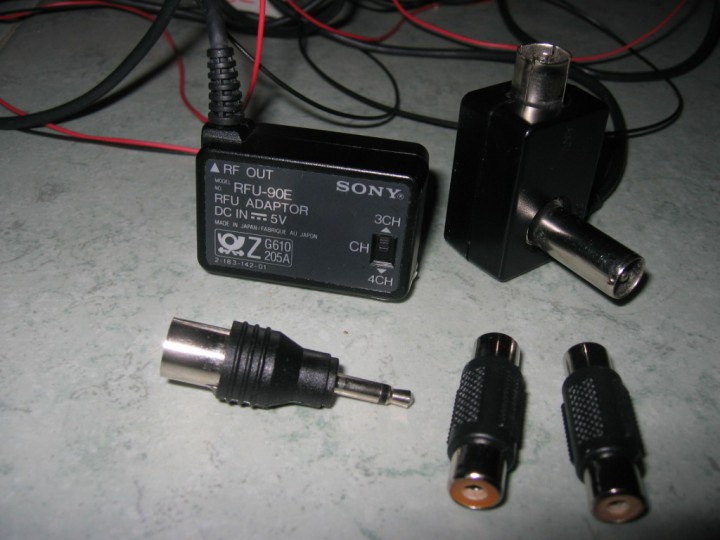

Je viens d’acquérir un petit téléviseur dont curieusement la plaque arrière indique Sony Micro 5-303M mais qui pourtant présente à l’arrière, des commutateurs B&F, CCIR, 819 (le bouton 625 est hélas manquant) étant plutôt présents sur le modèle 5-303E sachant que cet appareil est doté uniquement d’un tuner VHF et qu’il est alimenté via 220V.
Je m’interroge car pour le moment, après avoir changé quelques condensateurs, j’ai réussi à obtenir un balayage et de la luminance mais ni neige, ni le moindre signal vidéo même faible. J’ai bien démodulé un peu le son du 1000 Herz produit par ma bonne mire Metrix mais mélangé avec ce que je crois être une radio FM, ce qui est curieux pour un récepteur censé ne démoduler que de l’AM…
Mon but serait soit de rétablir le signal en réception VHF soit de créer une entrée vidéo composite comme j’ai déjà réussi à le faire sur 3 autres petits téléviseurs Sony n&b.
Si vous avez une idée à quel niveau je pourrais couper la sortie du tuner et injecter le signal externe ?
Et puis quel connecteur utiliser pour l’entrée antenne affichée « 75ohms » ?

Merci pour le lien dans le forum. C’est intéressant mais j’ai tenté d’activer 2 boutons à la fois mais toujours pas de de neige. J’ai toutefois découvert que le connecteur latéral pour entrée antenne 75ohms est de type mini jack à 2 pôles, bien connu en audio (mono).

Pour éviter de modifier votre téléviseur vous pouvez utiliser un modulateur VHF Sony RFU-90E (canaux 3 ou 4), si vous arrivez à en trouver un ça fonctionne pas mal sur ce TV; il y a juste à prévoir une alim 5V 30mA.
